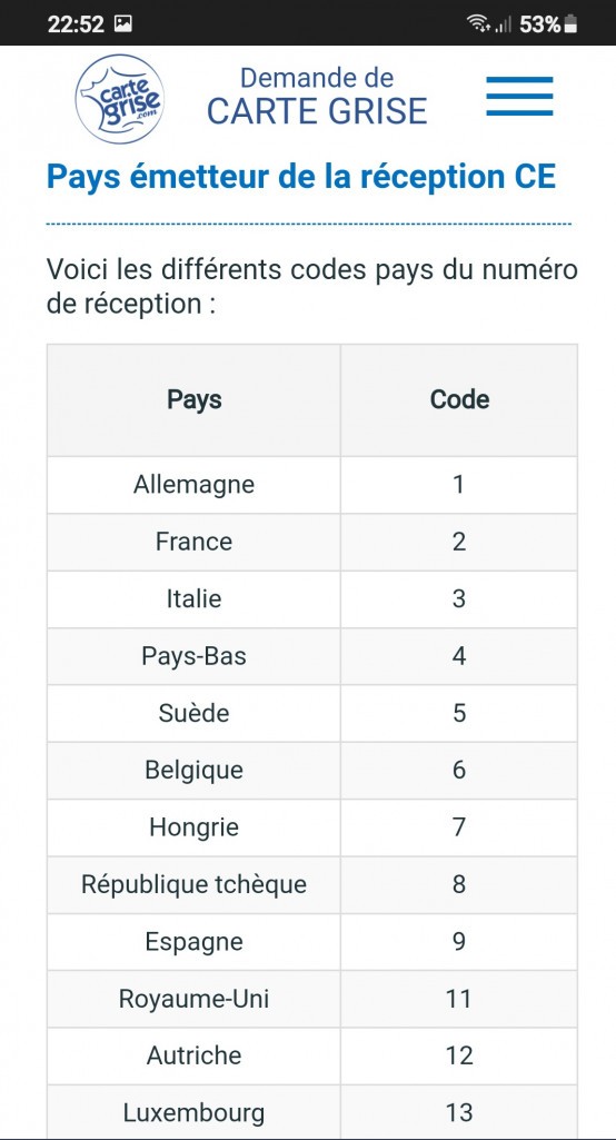

Ma question : comment savoir si notre voiture a été importée, si oui de quel pays .
J'ai trouvé ça sur le net.
:think: en regardant de plus près ma CG , j'ai e1........ au niveau de la ligne K.
Mon X1 a été acheté neuf en CC , du coup je devrais avoir e2 si origine France :scratch:
Messages : 14546
Re: Comment savoir si véhicule importé ?
Cela semble logique, BMW étant allemand.

C'est le le pays de 1ère immatriculation qui caractérise l'origine d'une voiture, au sens où on l'entend quand on achète d'occasion.
Messages : 14546
Ou plutôt le pays ou la reception communautaire a été réalisée / COC.
