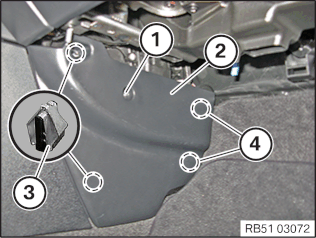

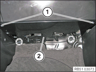

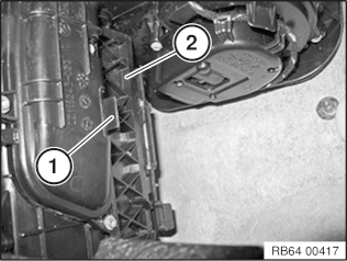

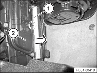

Positionnement identique,plus centré vers le milieu sous la planche de bord
Il faudrait retirer le carter sous la boite a gant (1)
Ainsi que le carter le plus avancé de la console centrale (2)
