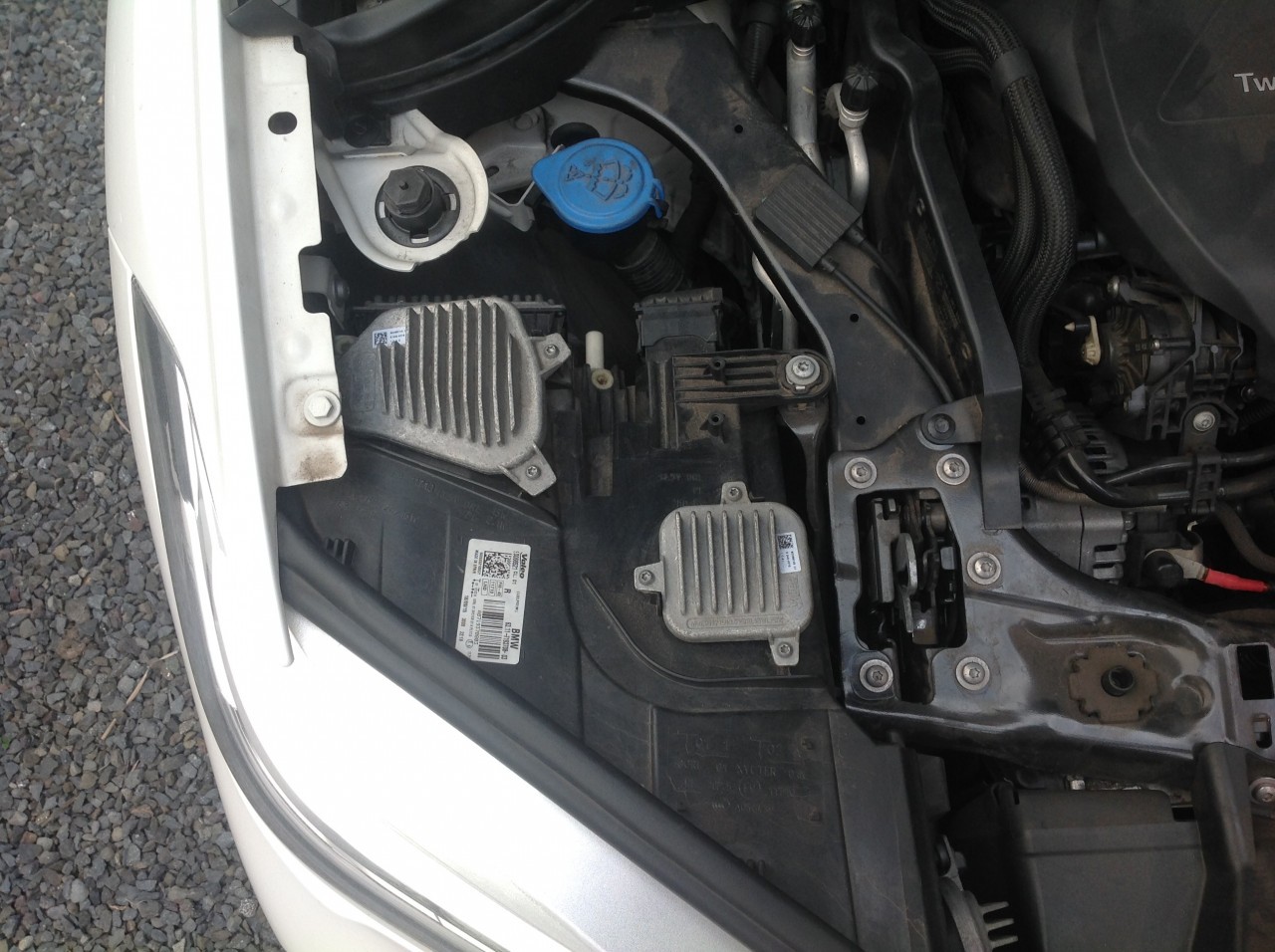

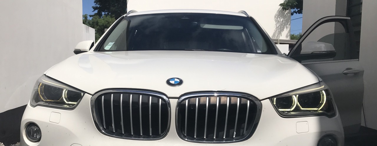

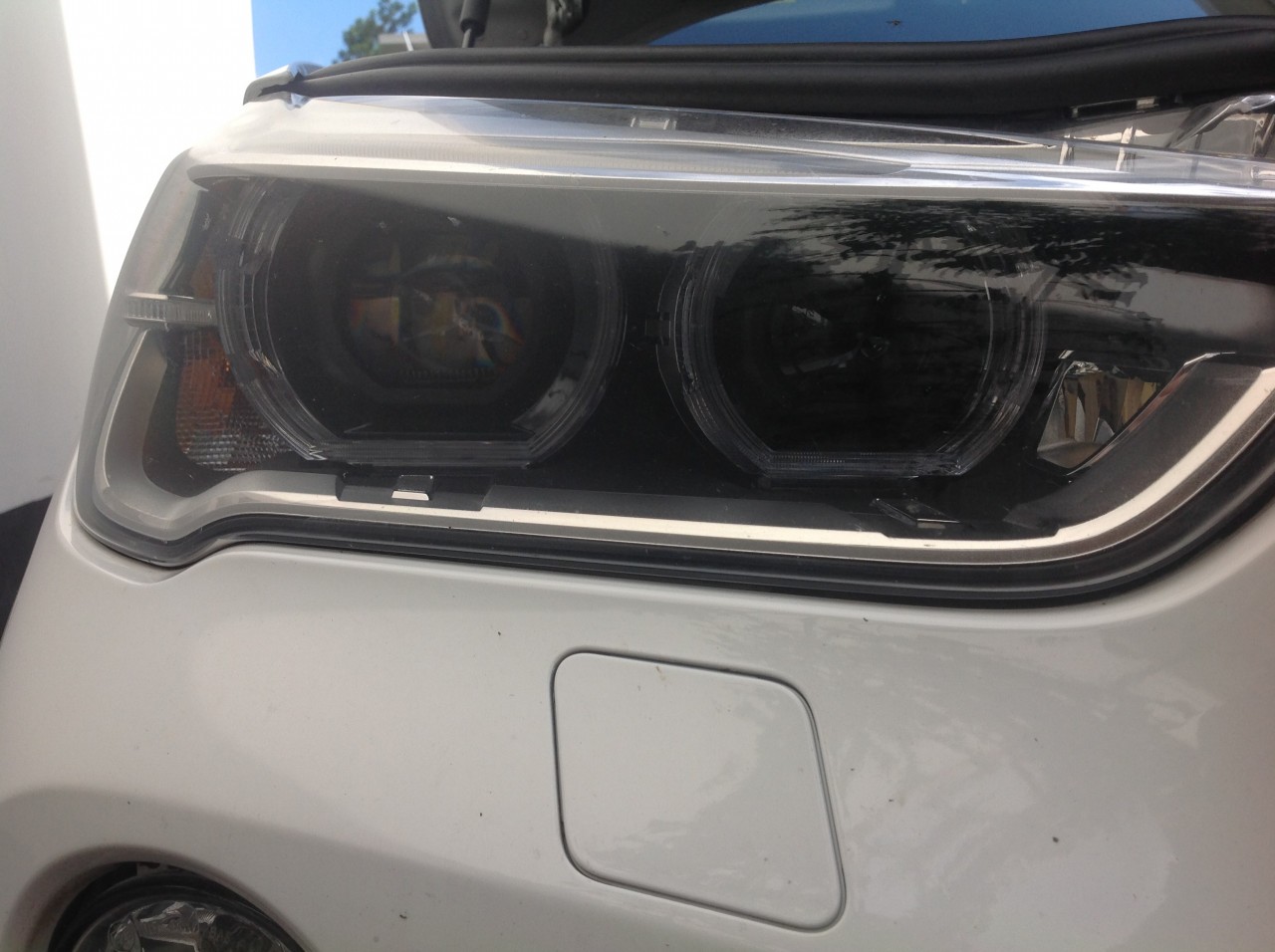

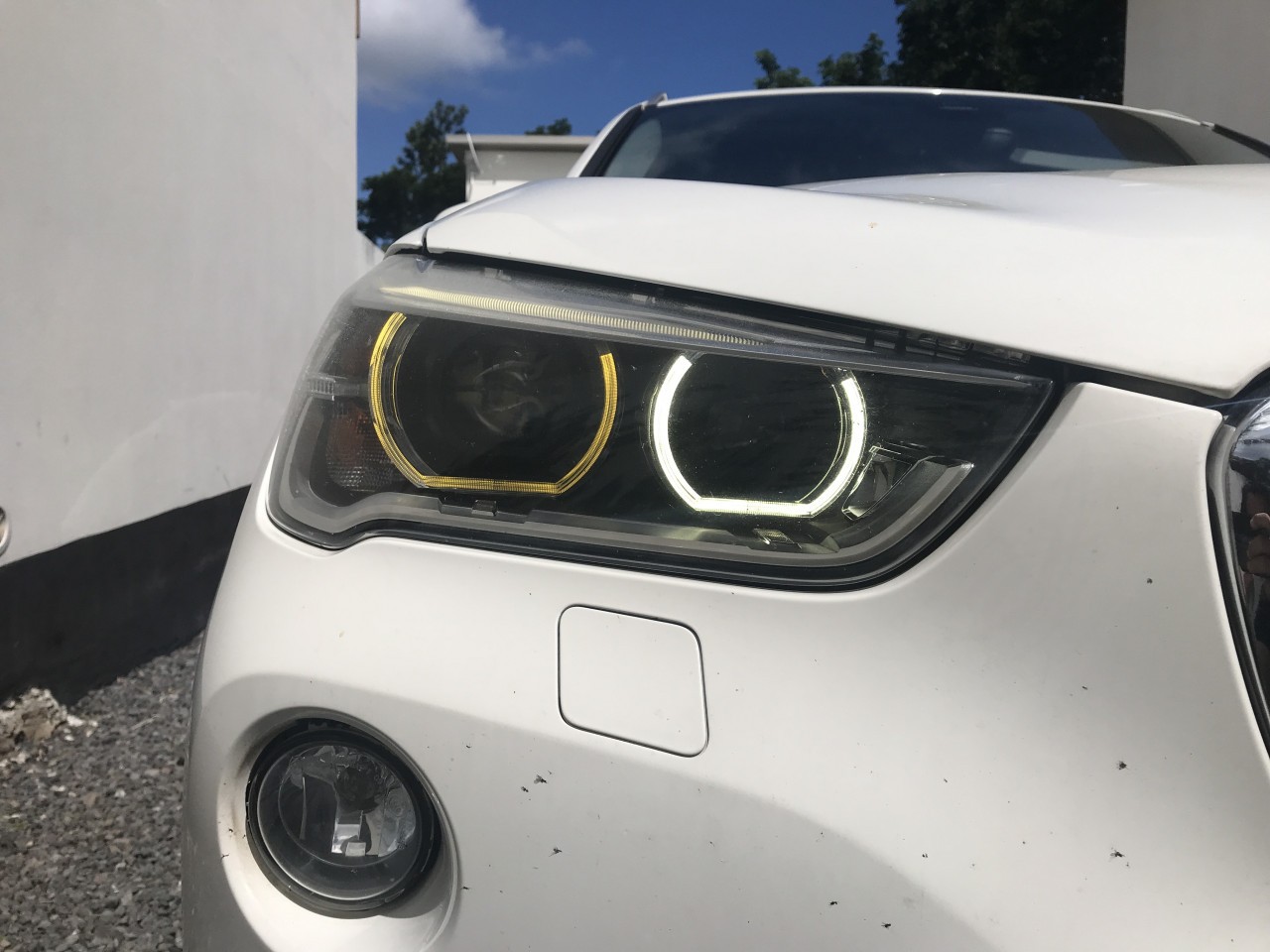

Je ne trouve pas l'accès aux ampoules.
Ci-joint, 2 photos.

Seul le côté droit ne fonctionne plus et je n’ai pas de message d’alerte.

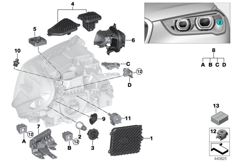

Il existe une différence (référence BMW) entre le module droit et gauche...pas certain que ce qui suis peut être testé
Mais si le module LED du coté fonctionnant (gauche) peut être branché sur optique actuellement défaillant (droit) :?:
Pourrait peut être confirmer ou exclure une panne du module LED,a tester si possible
En gros essais d'inverser les module LED pour voir si le problème suis
Position 4 ci dessous

En fait, j'al déjà démonté ce module mais effectivement il n'est pas interchangeables.
Ça aurait été une bonne solution.
