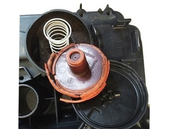

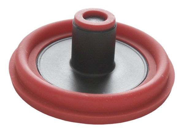

Oui et non @PDD pour la partie filtre pas de soucis,puisque l'évolution permet sans.
Cependant c'est plus la partie membrane (composite caoutchouc) qui devient fragile et cassante avec le temps...et n'assure plus son rôle
Pour imager uniquement (pas un exemple sur X3 puisque ne peut être remplacer seul,sans boitier complet)
BMW ne proposant pas la membrane seule...l'ensemble devant être remplacer
L'indication d'un remplacement à juste 40000 km me semble...très courte,sans indication en temps complémentaire
Certains pourraient faire 40.000 km sur 10 ans,quand d'autre en 18 mois.
D'autant plus que les périodes d'entretien (vidanges) peuvent influencer...tout comme le type de parcours
Son cout suivant "millésime" env. 100 € pour une et l'autre 40€...qui dans un entretien maison pourrait être inclus,d'autant que son remplacement ne semble pas complexe
Il doit exister une méthode de contrôle avant d'envisager un remplacement (si membrane toujours étanche) :think:
