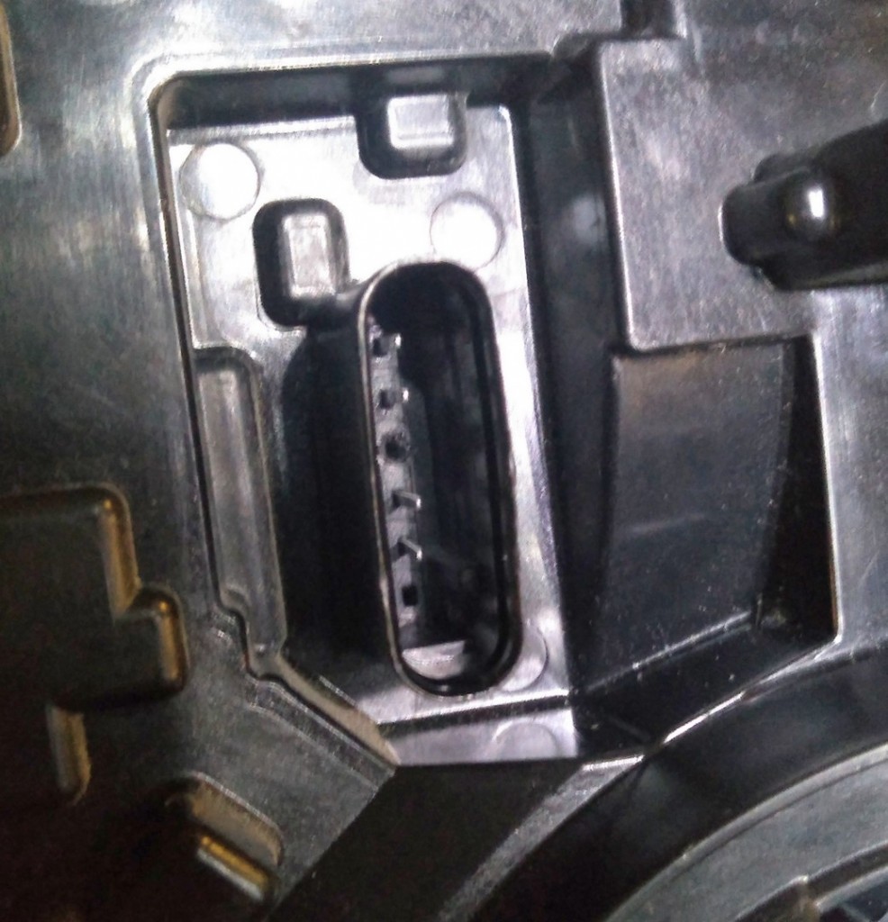

J'examine le connecteur de la plaque (pins mâles) et là je m'aperçois qu'une pin est bizarre : non seulement elle semble avoir cassée mais est noircie.
Ce connecteur est solidaire de la plaque d'ampoules. Donc si une pin casse, c'est toute la plaque qu'il faut (faudrait) changer.
Je vérifie le connecteur côté voiture (femelle) et avec une tête d'épingle, je m'aperçois qu'elle ne rentre pas entièrement dans l'emplacement en face de la pin cassée. Le morceau manquant de la pin cassée est coincé dedans.

Ce qui a dû arriver est que lors d'une précédente déconnexion la pin a été fragilisée ou partiellement cassée.
Il faut dire que ce connecteur est serré et que ces pins sont très fines ; ce qui est une faiblesse de design pour un connecteur qui peut être manipulé à chaque fois qu'une ampoule doit être changée :think:
Par la suite, les vibrations du roulage ont dû affaiblir et amplifier la césure. Quand un gap s'est formé, il y a pu avoir des mini-arcs électriques qui ont échauffé le plastique autour ce qui a noirci la pin et mis comme une couche d'isolant dessus.
À un moment, le contact ne s'est plus fait et le circuit a été vu comme ouvert, donc l'électronique interprète cela comme des ampoules en panne.

J'ai gratté la pin noircie et la fiche femelle avec une épingle ; puis j'ai poussé une lamelle de feuille d'aluminium dans la fiche femelle pour faire le contact entre ce qui reste de pin mâle et ce qu'il y a dans la fiche femelle.
Et pour l'instant, cela fonctionne. :cheers:
