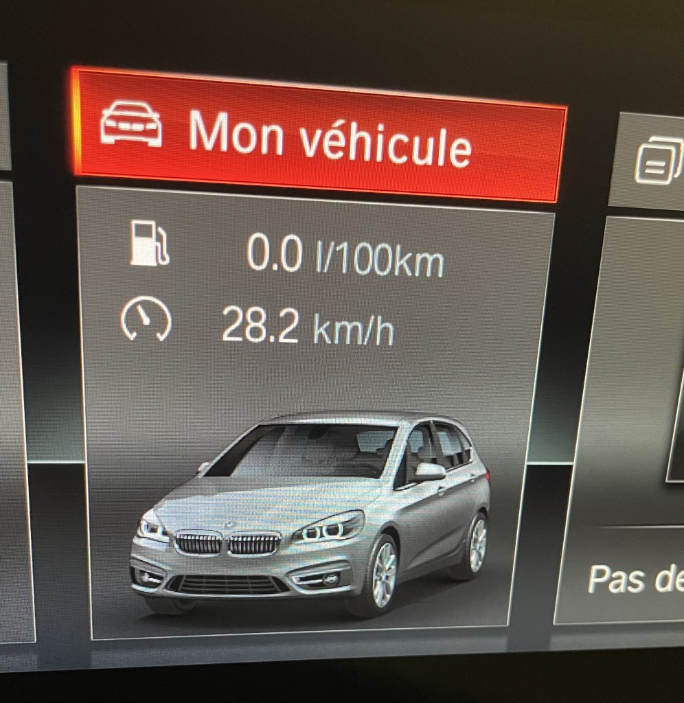

J'ai remis à jour l'indicateur de consommation moyenne affiché sur l'écran central via le iDrive (voir photo).

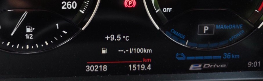

Je ne parviens pas à remettre à zéro la consommation moyenne affichée dans le conbiné conducteur (entre les deux compteurs vitesse et rpm derrrière le volant). (voir seconde photo)

* Les deux mesures ne sont pas les mêmes ?
(écran central à 0 l/100km car emis à zéro et roulage en pur électrique depuis / 5,2l/100km sur le conbiné conducteur car historique de l'ancien conducteur)
* Comment remettre à zéro l'affichage du conbiné conducteur ??

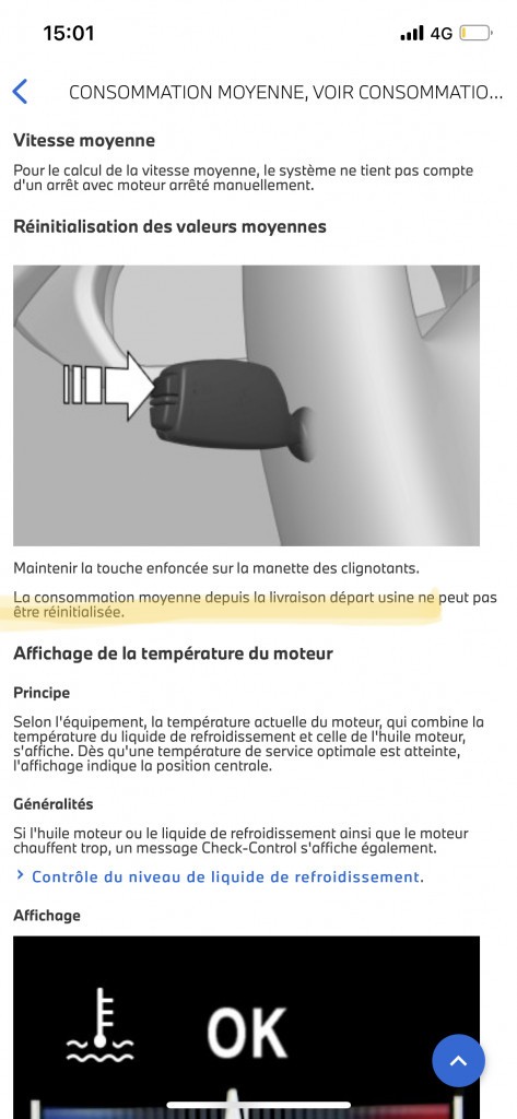

Je connaissais l’application BMW. Mais j’avais privilégié la lecture du carnet papier. Or je viens de trouver dans la version de l’application personnalisée avec le VIN, que l’indicateur du conbiné compteur ne peut pas être remis à jour…
Étrange….
Dommage.
Je me référerai à l’indication de l’écran central.

Étrange j'ai aussi la 225xe mais de 2018 et je peux remettre à 0 la consommation moyenne.
Par contre je n'ai pas le même pictogramme qui s'affiche, c'est une pompe à essence pour moi
Toi je vois que tu as le signe infini ce qui semble logique vu que tu ne peux pas le remettre à zéro.
Pourtant j'ai la même documentation.
Est ce que tu peux quand même empêcher l'affichage de cette consommation moyenne via le paramétrage de l'affichage du combiné dans l'ODB ?

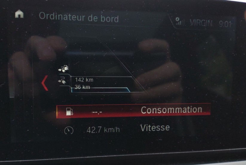

Exemple de remise à zéro sur la mienne.
Par contre précisions, sur l'ordinateur de l'écran centrale il y a deux écrans pour la consommation et je ne peux remettre à zéro que celui de voyage.
Le premier écran indique la même consommation que celui du combiné d'instruments.
