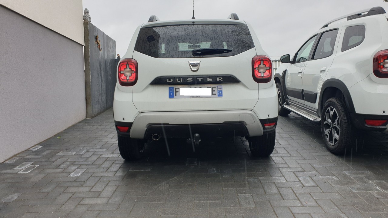

Me permets de poster ici ce sujet (les plus anciens remonte à X5 E70,pour la plus part)
La dernière fois ou j'avais monté des élargisseurs cela l'a été sur un Can-Am Outlander 850 XTP (Quad)
En début de semaine me suis laissé tenté sur l'installation (Duster II) ayant cette partie d'origine

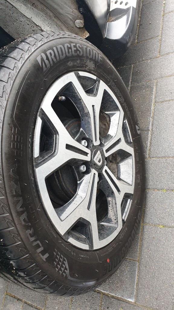

Jante 17" "Maldives" (6.5Jx17 ET50) en 114.3/5 avec un centre de roue de 66.1
Entièrement d'origine sauf pneumatique Origine Bridgestone Turanza 005 remplacé par Yokohama GEOLANDAR A/T G015
215/60 R17

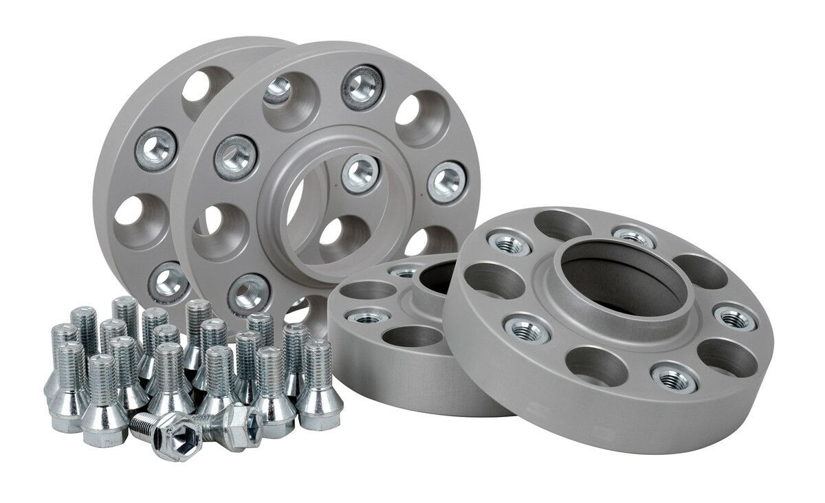

Me suis laissé tenté par l'élargissement le plus autorisé
Soit sur train avant +42
Et train arrière +60 mm
Le tout en provenance de chez Eibach
J'ai conscience que certains éléments peuvent en empatir (plus de contrainte) avec le temps (biellettes,rotules,suspenssions...) sur mon model ce n'est pas un 4x4,simple traction.

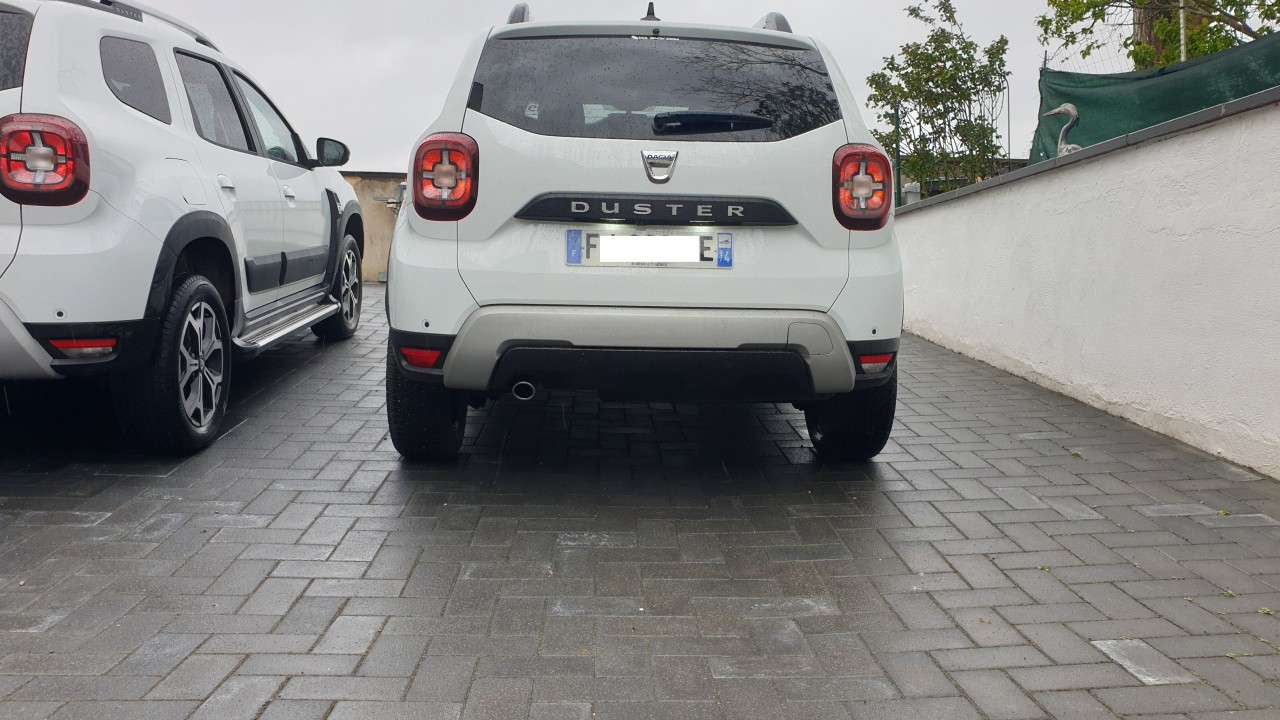

Je remarque cependant depuis installation,un chassis/direction plus précis
Vitesse dans les virages peuvent être plus importante (même actuellement sur sol bien mouillé/détrempé)
Impression de tenir mieux la route
Un peu comme sensations en étant habitué avec véhicule puissant en passant sur moins puissant (mais impression en passant sur moins puissant de plus maitriser...difficile a expliquer :oops: )
Niveau visu là aussi c'est plus ou moins flagrant,semble maintenant bien posé
Au niveau des ailes...c'est limite,mais sa passe
Bon c'était a l'époque un montage pour les kéké...mais actuellement sur vos générations,vous laisseriez vous également tentez (dans la limite du respectable et montable) :?:
(ps j'ai la chance d'avoir a dispo 2 Duster,un entièrement d'origine l'autre un peu pimpé)

Les elargisseurs de voies ont pour principe de rabaisser le centre de gravité de la voiture.
Donc une tenue de route améliorée.
En revanche, a l'époque ouù j'avais installé ca (205 rallie) je n'avais pas de direction assistée, et la direction etait devenue beaucoup plus dure.
L'autre soucis que j'ai pu remarqué était que si la voiture tenait mieux la route, le point de décrochage des trains était beaucoup moins progressif, voir piègeur.
Ensuite, tu as listé les principaux inconvenients, a savoir usure tres rapide des roulements de roues...etc.
Voila pour ma petite experience.

@Outlander 68 Comme je lis tous tes posts, je vois que tu n’y es pas allé de main morte!
Plus 12 cm sur les voies arrières et 9 devant! :Rouge:
C’est sur qu’il doit être plus campé sur ses roues qui elles n’ont pas changées.
Donc avec des voies plus larges, tu devrais légèrement gagner en tenue de route et de cap, potentiellement donc augmenter tes vitesses de passage en courbe, en réduisant certainement un peu ta maniabilité.
Pour autant, je m’interroge sur un point, toutes choses étant égales par ailleurs, c’est les réglages de carrossage et de chasse, vu que tu modifies pas le centrage des masses, mais comme les points de contact au sol s’éloignent, les forces sont plus importantes et tes pneus peuvent ne plus travailler de façon optimale, surtout vu l’ampleur de l’élargissement.
De la même façon, sauf erreur de ma part dû à l’oubli de mes cours de physique, ça devrait être encore amplifié par ce que souligne @geb, l’abaissement de faut du centre de gravité, ta hauteur et ta masse restant constante, l’élargissement de la base rabaisse aussi verticalement ce centrage, donc influe sur l’amortissement aussi, tout en facilitant le travail des barres anti-roulis.
Telle est ma réflexion.

Re: Elargisseur de voies gain réel ou pas
Merci pour vos retours et constats
Effectivement j'ai remarqué une différence aussi sur passage dos d'âne,plutôt positif,passage plus coulé,impression moins de rebonds
Alors oui clairement aura inévitablement une influence sur l'usure a terme.
Je vais surveiller mes pneumatiques et usure (et les autres éléments en périphéries) :Top:
C'est encore un chassis de base,peut être plus permissif
Je me posais la question,maintenant pour ces solutions,pour des générations BMW actuelles équipé par exemple d'un chassis adaptatif,Dynamic Drive ou encore la direction intégral
Pas réussi a schématiser (dans ma tête :oops: ) mais si l'on élargis sur ces model (direction intégral) sur l'arrière
Est ce que l'angle de braquage (disons 3° d'origine) est il également influencé...du moins quel en serait les impacts
