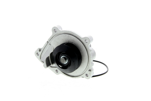

Oui je pensais également à la pompe à eau ou calorstat, voir même à une electrovanne restée bloquée pour le probleme de chauffage dans l'habitacle.Mika13 a écrit : 09 mai 2022, 12:42Le ventilateur ne devrait se déclencher qu'en situation extrême : coincé dans les bouchons en ville, température extérieure très élevée...
Si le niveau de LDR est bon, à vérifier à froid, c'est soit la pompe à eau qui a un soucis, soit le thermostat qui calcule mal ou reste coincé en position fermée et donc l'eau ne circule pas assez vite.
