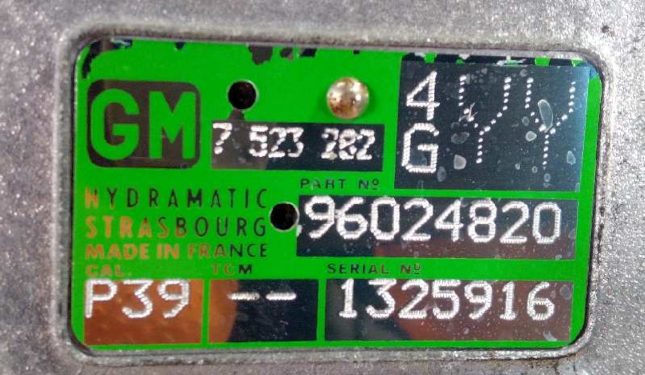

Bonjour je voudrais avoir des renseignements sur m'a e46 330xd la boîte vitesse viens de me lâcher a été diagnostiqué ( UN PROBLEME DE POMPE A HUILE ET DE BLOC HYDRAULIQUE ) pour la faire réparer me coûterait 3500 euro que je les et pas , j'ai essayé de contacter plus de 50 casse aussi regarder sur le boncoin et des sites spécialisés aucun a la même références , donc je voudrais savoir comment je pourrais faire ? Es ce que avec une note références marcherai désolé je suis novice dans ce domaine 😔😔 donc ci quelques pourrais me renseigner que je pourrais mettre à la place merci beaucoup

Comme GM ne produit plus depuis mars 2005 la référence installé 24007523282
Il faudrait ce rediriger vers une boite reconditionné (échange standard) soit référence 24007523283
...toujours dispo a ce jour chez BMW (autour de 5000€ hors montage) échange standard neuf
...autre solution actuellement échange standard en occasion (donc avec du kilométrage,rarement en dessous de 150.000/200.000 km déjà)
