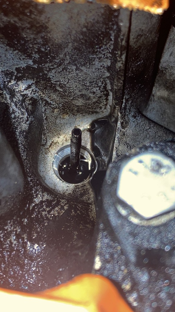

Bonjour ce matin j’ai voulu changer les bougies de préchauffage sur mon BMW X5 e53 3.0d 218cv. En démontant les six bougies une a cassé dans la culasse….
La tige est resté bloqué dans la culasse avec un grand bout qui dépasse…
Le sertissage a lâché je pense au moment du desserrage ! J’avais pourtant utilisé une clés dynamométrique à 40 Nm, c’est vrai que c’était limite et j’ai insisté après avoir mis à 2-3 reprises dû dégrippant
avez-vous une idée de comment je peux m’en sortir
Merci d’avance

Si je comprends bien c'est celle de gauche sur la photo qui a cassé ?
Dans la positive la tige de chauffe doit être tombée dans... 🤔

Ci joint la photo de ce qu’il reste de la bougie… la partie visible, le reste est grippé dedans. Rien n’est tombé dans la chambre pour le moment je pense …
La partie visible est plus fine en diamètre que ce qui est dans la culasse
Pensez-vous qu’en tapant légèrement dessus pour la décoller avant de tirer dessus avec une pince, il y ait des chances qu’elle vienne?

Sympa la photo :Top:
La zone semble vraiment grasse...
Bon le bout coincé ne semble vraiment pas grand...
Comme indiqué outil clé choque pneumatiquepourrait le faire
Une bonne partie pourrait être fileté (taraudage) pour utilisation extracteur/pilon (un trou semble déjà présent,possible de visser qque chose :?: )
...un coup de démarreur pourrait le faire aussi
Mais protège bien la zone d'extraction/projectile (grosse planche)
Le mécanicien le plus prudent proposera peut être un déculassage (mais bon une bonne partie de la bougie est encore visible/pour récupération)
Taper dessus...ok
Mais faudrait pas que le morceau ne tombe...là vraiment mal

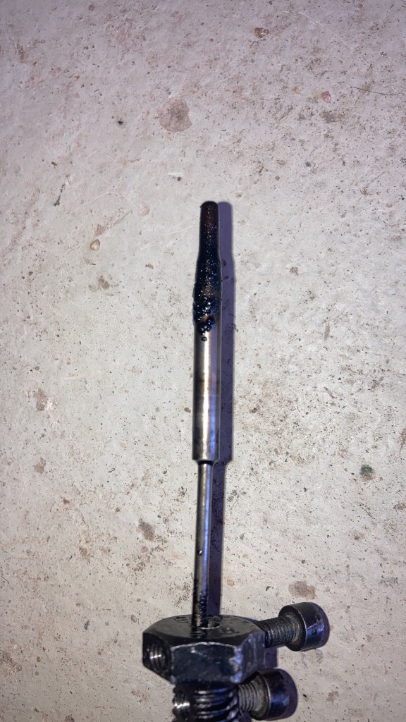

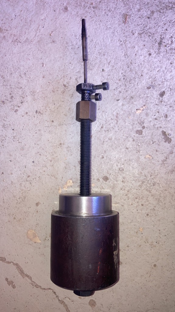

Suite et fin… pour ceux à qui cela arriverait par le futur , j’ai réussi à sortir la partie inductive en me fabriquant un extracteur qui serrait la tige qui dépassait à l’aide de 2 vis et en faisant belier avec un poids. Après 3 essais , le restant de bougie est venu.
Je n’ai pas osé la méthode de lancer le démarreur comme conseillé par plusieurs personnes :roll:

Bravo Franck,un Chef...beaucoup auraient été dépassé,moi le premier :D
A température était évident (sympa le mécano,après coup)...mais au vu de la bougie cokéfaction/calamine
Persuadé que cela n'aurait pas été d'une grande aide aussi...
La méthode que tu as appliqué est celle que les pro utilisent aussi

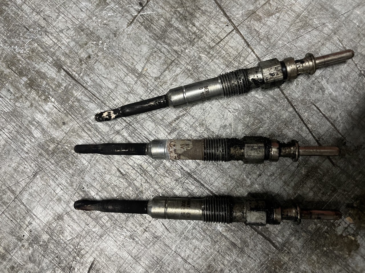

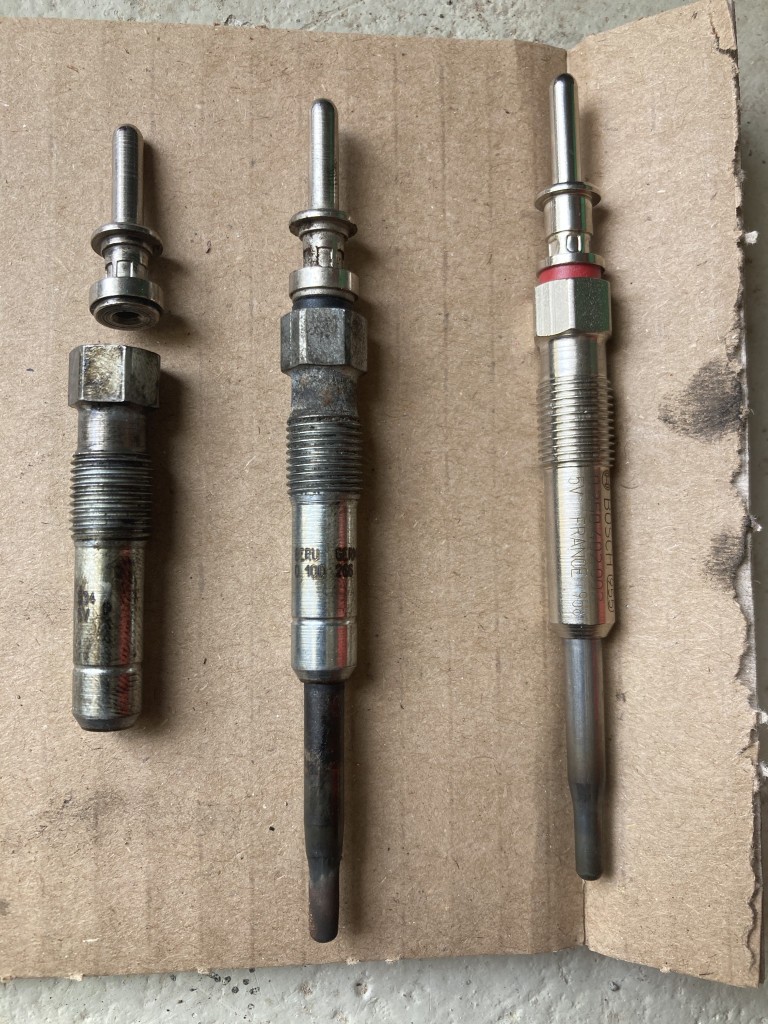

Et oui, sujet déterré pour moi ..
J'ai lu pas mal de post sur le sujet mais oui hyper ingénieux cette méthode. Bravo. Pour ma part je ne m'y risquerais pas .. mais je n'ai rien récupéré de la bougie. Elle est complète en place encore. Juste la base de l'écrou tourne dans le vide, c'est tout.
N'empêche quand je vois la tête de la bougie "ancienne" ici et la gueule des miennes ...

de la bougie qui reste ?
Ah euh .. non désolé j'en ai pas faite ...
Mais bon, c'est comme une bougie pas cassé en fait ... vraiment. Juste que quand je desserre l'écrou tourne mais c'est tout ...
Catolard
Re: Casse bougie de préchauffage
Pour expliquer un peu plus...
C'est la partie "induction" qui est resté bloqué (comme sur photo tout en haut de ce post)
Ou cassé plus haut,niveau du corps,reste t-il du filetage
Bref la méthode semble la même,maintenant trouver le bon service,si pas outillé :roll:
