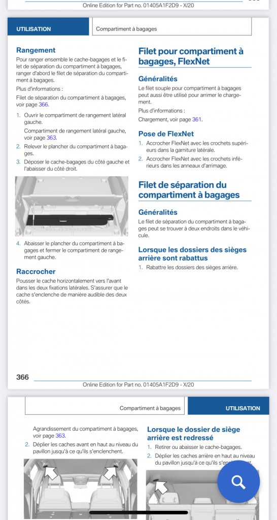

Merci pour le message constructif qui fait bien avancer la discussion! (j'ai lu le manuel avant de poser la question... ca se trouve page 374...)

C’est page 366 :D

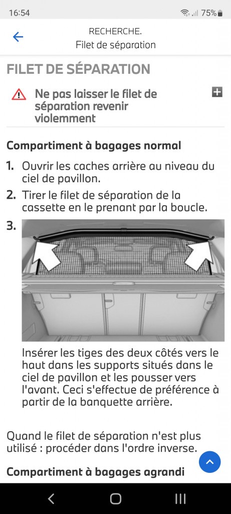

Il faut prendre le temps de regarder dans la petite trappe au plafond pour voir où positionner les portions mâles précisément.
Une fois les deux portions mâles fixées il faut fixer les sangles derrière la banquette.
Ce n’est pas hyper intuitif effectivement mais ça tient bien une fois en place

En effet par hyper intuitif mais ça fini par fonctionner!

Au final en le poussant bien vers l'avant ca a bien tenu chez moi!
