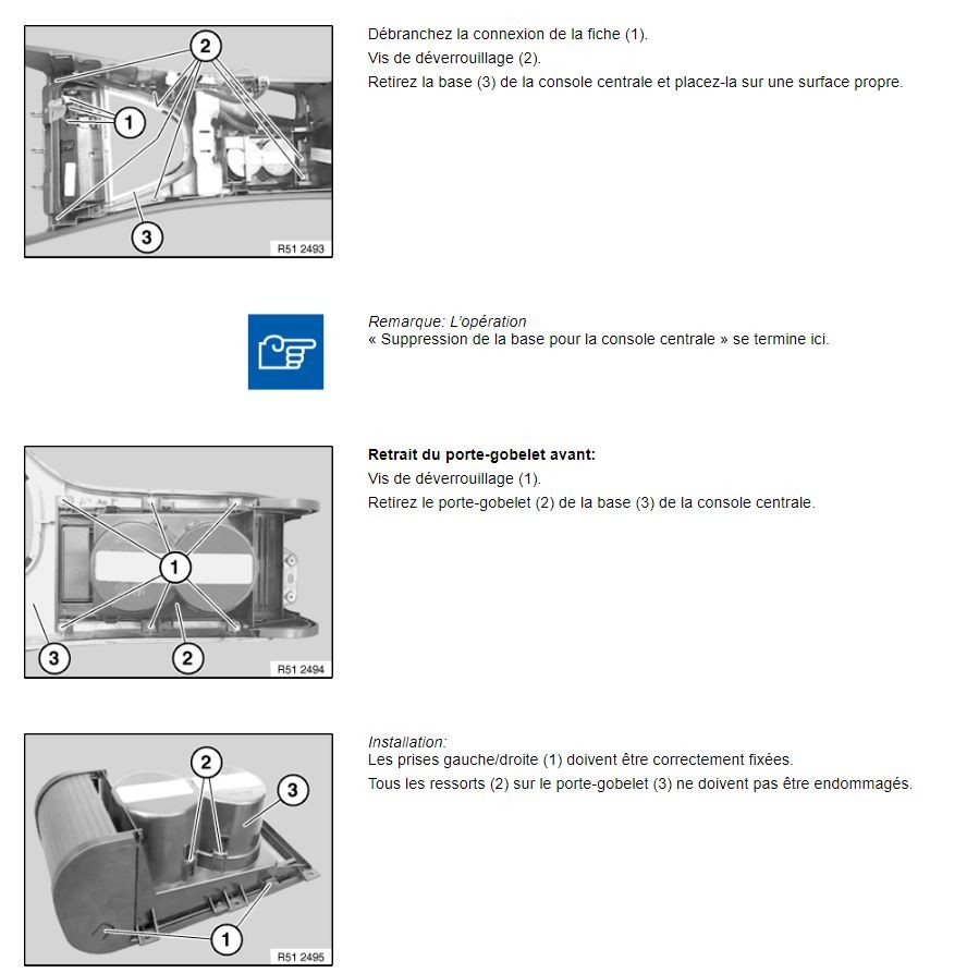

Bonjour je dois changer le tiroir du porte gobelet avant au centre de la console mais j avoue que je ne connais pas la procedure pour le faire et quand j ai recu la piece chinoise bien sur il n y a rien d indiqué donc si au hasard quelqu un avait deja fait la manip !!!

il faut, à priori, démonter toute la base de la console centrale, et la retourner pour accéder aux vis de fixation du porte-gobelet...

Bonjour , mais c est parfait tout ca ! et en image merci beaucoup ca va m eviter d en faire 2 :lol!:

Bonjour , je n ai pas eu le temps de trop regarder mais une question que je me pose : faut il extraire la console en entier ou c est faisable sans tout démonter merci

Il faut démonter la console ….
