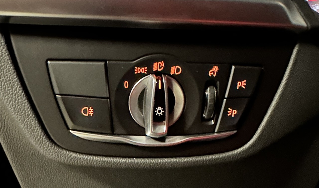

Hello à tous les passionnés, je viens de faire l’acquisition d’un X3 G01 30e et moi aussi j’ai un doute sur le fonctionnement du commutateur dès feux ….
Je me pose une question : à quoi sert la position 0 car j’ai beau le mettre sur 0 , mes feux de codes restent toujours allumés , impossible de laisser la voiture moteur tournant et uniquement feux de jour allumés .
Et des fois je roule avec uniquement les feux de jour mais impossible de comprendre pourquoi et comment . Je suis passé chez BMW pour entendre le commercial me dire que c’était normal depuis 06/2022 pour des raisons de sécurité .
Alors ma question: quel est le fonctionnement de votre commutateur ?
Merci d’avance pour vos commentaires

Re: Problème phares automatiques
Message par Karl41 »
Hello Outlander 68 , merci pour ta réponse, mais alors cela veut dire qu'il est impossible d'éteindre les feux de croisement en position 0 :think: j'ai bien compris que les feux Diunes doivent toujours être allumés mais dans ma précédente BMW série 4 , la position 0 éteignait les feux de croisement...... c'est dommage cette évolution et je me demande pourquoi laisser une position 0......
Tu as fait tes tests de jour ou de nuit ??
C’est la luminosité extérieure qui gère l’allumage des feux …
La programmation est faite en fonction des pays …donc la position zéro est utilisée …dans les autres parties du monde ……
Donc une seule commande pour tout le monde …
Hello ! de jour comme de nuit c’est pareil….. et c’est pénible , tu rentres la voiture dans le garage en marche arrière et hop les feux s’allument 2s pas sûr que les leds apprécient .
Je verrai avec la concession s’il est possible de modifier… et si ce n’est pas en concession je verrai avec un préparateur , je vous dirai …..
