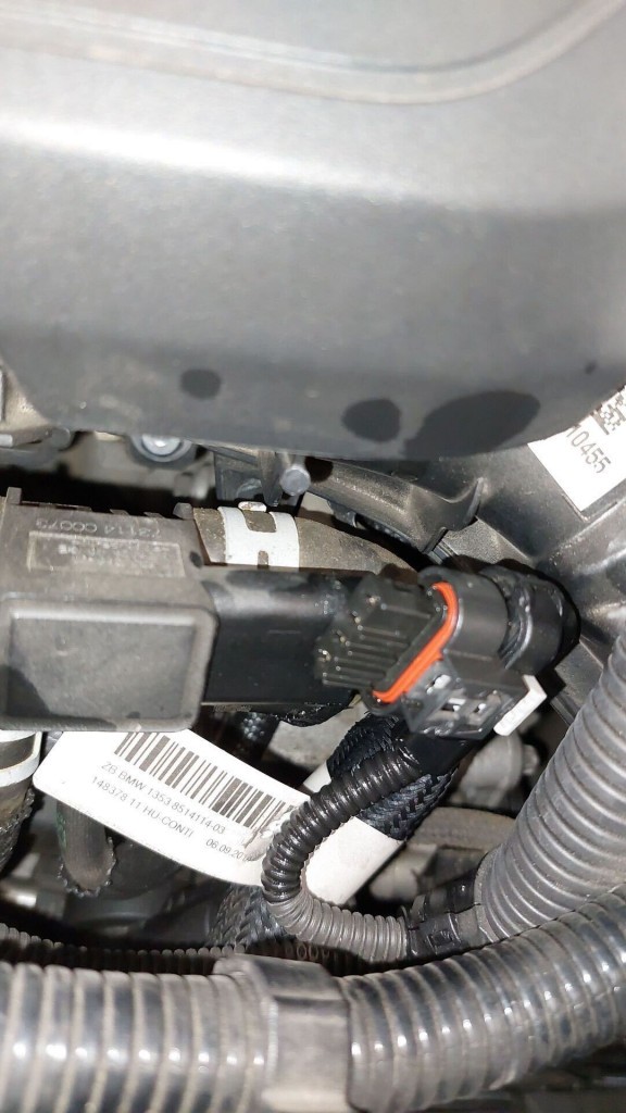

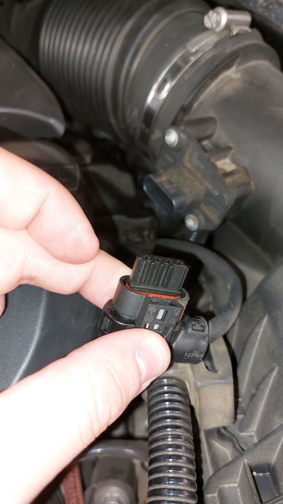

Je viens demander conseil, sur mon active tourer 18d, j’ai constaté une perte de puissance, je me rend dans ma concession BMW pour trouver d’où vient le problème. Résultat: le capteur dans la conduite de carburant n’est plus étanche et du gazole remonte par capillarité dans le faisceau ce qui aurait cramé mon turbo. ça explique mon manque de puissance, mais mon conseillé me sort le devis, et la grosse surprise il me dit qu’il faut changer tous ce qui est en contact avec le faisceau et les autres faisceaux liés du coup 3 faisceaux, tout les débitmètres rattachés, le turbo et le calculateur, le tout pour plus de 6000€ de pièces. Surpris je demande si c’est utile de tout faire, on me répond c’est tout ou rien.
Je voulais avoir votre avis sur ces réparations, dois-je vraiment tout faire changer ou juste le turbo et la durite de carburant ?
Quelqu'un a déjà eu un problème similaire ?
D’avance merci pour votre aide.

stef29
Messages : 406
Re: Carburant dans le faisceau
Message par stef29 »
Il vient d'où le gasoil? Sur la première photo, c'est le débitmètre d'air, y a pas de gasoil a ce niveau :interroge:
