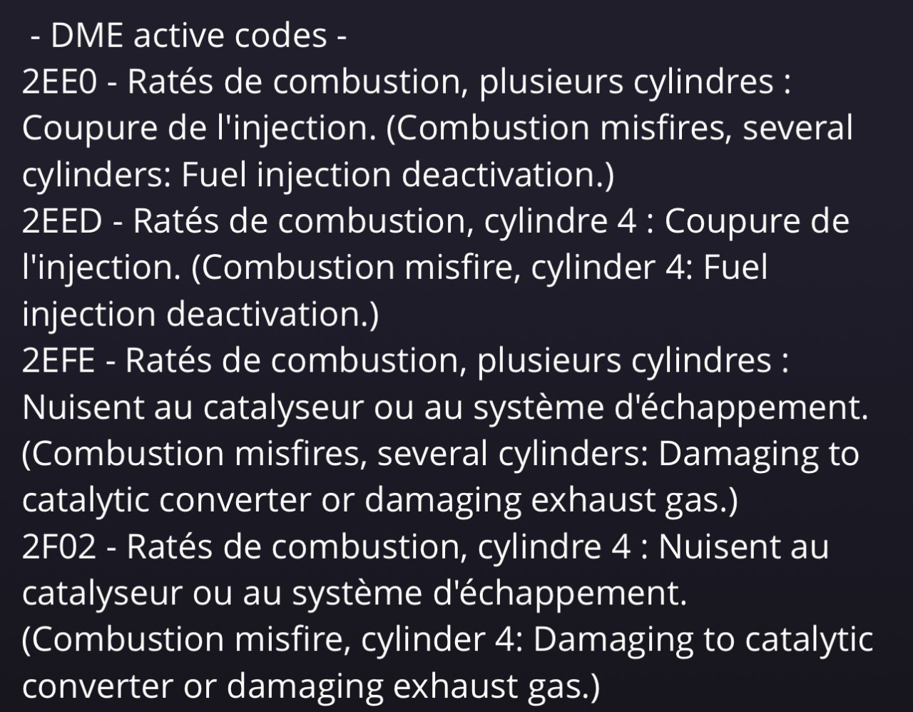

Bonjours , j’ai depuis quelque temps sur ma bmw cette série de code erreur … j’ai commencé pare changer les 6 bougies est les joints d’injecteur le problème persiste mais viens pas tout le temps … il a tendance à venir au démarrage à froid.
Si quelqu’un peux m’aider à trouver le problème sa serait top !

voilà ce que je trouve:
2EE0 => Le défaut est détecté lorsque des ratés de combustion se produisent dans au moins 2 cylindres.
2EED => Le défaut est détecté lorsque le vilebrequin pendant le cycle de travail du cylindre respectif est retardé par rapport aux autres cylindres.
Le code d’erreur est enregistré chaque fois qu’un nombre de ratés d’allumage dépendant des caractéristiques est détecté dans les 200 tours de vilebrequin.
2EFE => Le défaut est détecté lorsque des ratés de combustion se produisent dans au moins 2 cylindres. / Ratés d’allumage aléatoires à cylindres multiples détectés.
2F02 => Si le défaut persiste pendant plus de 200 tours de vilebrequin. / Si le défaut persiste pendant plus de 4000 tours de vilebrequin après les 1000 premiers tours de vilebrequin Ou Le défaut est entré s’il reste présent pendant plus de 1000 tours de vilebrequin après le démarrage du moteur.
si ça peut t'aider.....

Du coup t’aurai une petite idée de se qui pourrait provoquer tout sa ? Un décalage de l’allumage ?
J’ai un peux te peine à comprendre

vérifie tes bougies à froid, avant le premier démarrage, pour regarder si la bougie du cyl 4 est humide, par rapport aux autres.
si oui, c'est l'injecteur qui fuit (il faut changer l'injecteur, pas seulement son joint).
si non, ça peut aussi venir d'une bobine défectueuse.

J’ai déjà tenté d’inverser une bobine le défaut viens toujours au cylindre 4 donc je pense vraiment à l’injecteur HS je vais regarder ta théorie merci beaucoup.
