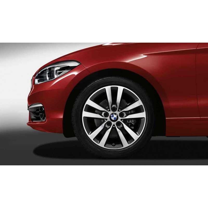

Bonjour à toutes et à tous,
Je viens d'acquérir une f20 120i LCI de 2017 qui est équipé de 4 jantes de 17 pouces style 655 de même largeur.
Je cherche un autre jeu de jantes pour pouvoir permuter entre été et hiver.
J'ai vu deux modèles de jantes BMW en occasion qui me plaisent bien.
Il y a les jantes style 460M (17 pouces asymétrique 2x225/45 et 2x245/40)
et j'ai également vu des jantes 388 (18 pouces au carré, 4x 225/40 R18 V XL M+S).

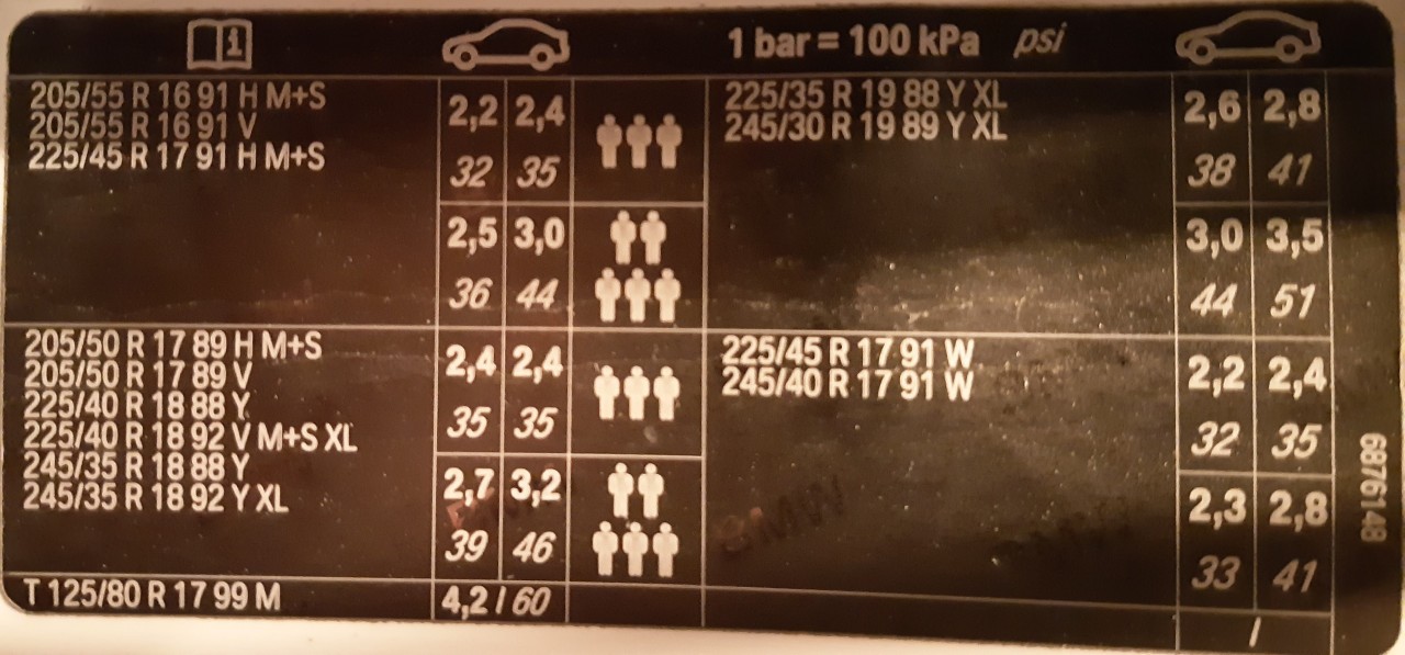

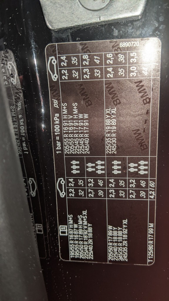

J'ai vu sur le forum que sur une autre version de la serie 1 F20 en 18" il fallait être en asymétrique en été. Le18" au carré n'étant que pour l'hiver.
J'ai pris une photo de l'étiquette de ma voiture et je ne vois pas d'icones pour différencier les pneus avant et arrière.
Est-ce que je peux rouler sans soucis en 18" carré en été ou bien c'est déconseillé ?
Il y a un meilleur agrément de conduite en asymétrique ?

Salut Driver,
Merci pour ta réponse, les 4 jantes style 388 sont pourtant identique en dimensions dans l'annonce. Il y a des pneus hiver dessus je pense que je ne peux pas m'en servir pour l'été du coup.
Petite question entre des 17 au carré et des 17 asymétrique il y a un gain en conduite, tenue de route?
Sinon je fais 2 jeux en 17" carré

Pas entièrement d'accord...je m'explique :NonNon:
Il est tout a fait possible de monter une monte été au carré en18",c'est autorisé et proposé par BMW.
Il faut cependant comprendre ce qui différencie une monte asymétrique et au carré
...bien acquis que les pneumatiques (si asymétrique) sont différent
Mais il en vas de même pour les jantes
Pour été il est donc admissible de poser une monte au carré,à condition que les jantes les acceptent.
Pour l'été 4 jantes en 7.5J " passent (225/40 R18 88Y été)
Tout comme asymétrique avant 7.5J et arrière 8J pour 225/40 R18 92Y XL et 245/35 R18 92Y XL)

Ah bon?
Je suis un peu perdu là. Sur mon étiquette j'ai pas l'impression que BM fait de distinction entre pneus avant et arrière alors que j'ai vu ça dans le forum sur une autre étiquette de f20 (avec des signes ∆ et o).
Est-ce qu'il y a un gain de tenue de route en asymétrique ou bien sans intérêt ?

Ne vas chercher autre chose que l’étiquette de ta portière pour les dimensions, donc 225/40/18 sur 7,5 ET45 et 245/35/18 sur 8 en ET 52
Un set de roues complètes mixtes BMW en 17 ou 18 te coûtera autour des 1500€, voire moins sur le bon coin.

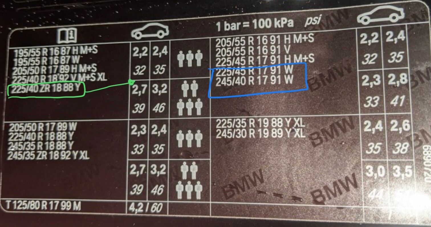

Les pneus été sont actuellement sur les jantes 17".
Pour les les 18" en monte carré elles sont en pneus neiges 225 40 R18.
J'ai l'impression que c'est ok de mettre des pneus 4 saisons en carré 225 40 R18 puisqu'il y a le sigle M+S comme signalé sur l'étiquette chassis.
Je pense que l'asymétrique est obligatoire en 18" pour les pneus été uniquement.
Messages : 14437
Re: Question jantes et pneus
Non, les 4 saisons doivent respecter les exigences pour l’été … pas les M+S, ce sont des pneus ete qui peuvent rouler l’hiver et non l’inverse.
Ou j’ai mal compris :
-tu es au carré en 18’ pour l’hiver VERT= SF3
- tu es en mixte été BLEU en 17’ 225/45-245/40 ? = Aucun 4 saisons 3PMSF, uniquement 225/45 en CC2Xl ou Conti AS2
Il vaut donc mieux le 18’ !
