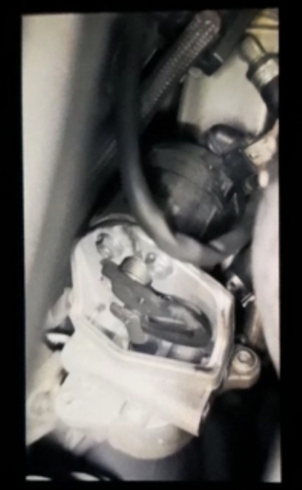

* Par la suite je suis allé chez CC BMW PARIS qui dit : Diag + mise à jour du logiciel + contrôles complémentaires (Cf. pièce noire en photo qui bouge à froid... Ils disent qu'elle devrait être stable et que c'est la vanne EGR connectée au refroidisseur à changer) ...

Sur la vidéo qu'ils m'ont envoyé on constate le ralenti à froid et comment se comporte la butée sur la photo. Elle bouge quand le moteur est allumé et sans accélération... Ils disent qu'elle doit être immobile quand la voiture est à l'arrêt... Moi je n'en sais rien.

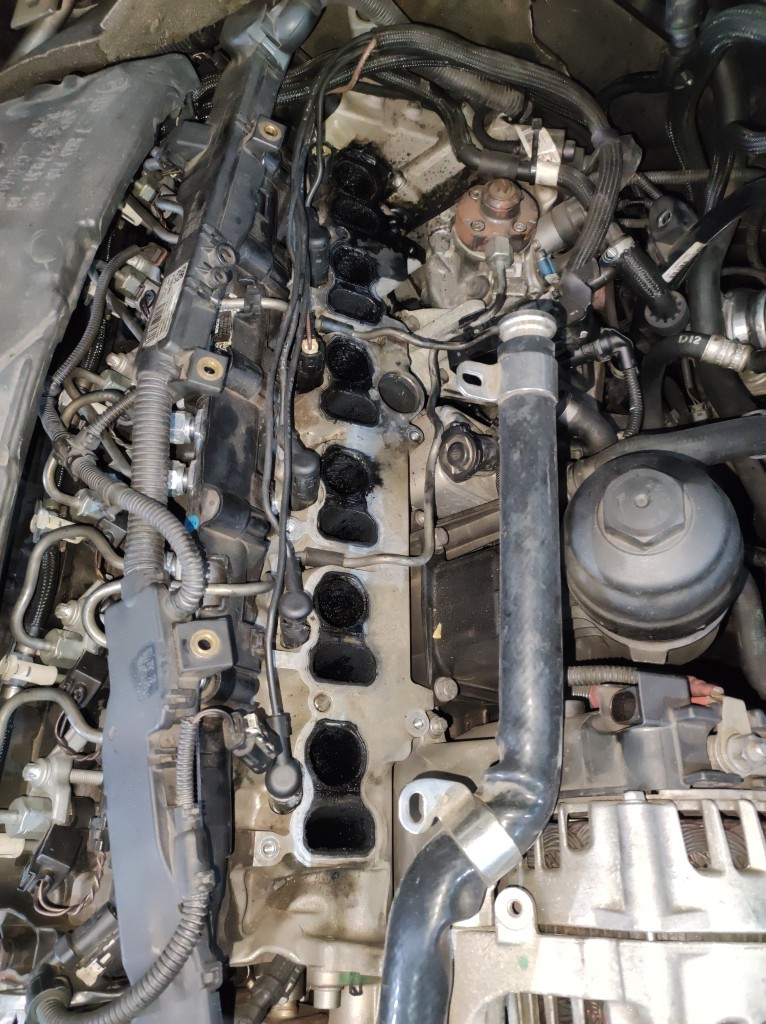

Bilan : relais de préchauffage + changement vanne EGR + nettoyage Collecteur d'admission (encrassé) + nettoyage débitmètre+ changement filtre à air.
Il préconise de faire un decalaminage de la culasse (moteur) à hydrogène ... Quel est votre avis dessus.
Au vu de la photo, quelq'un a-t-il un autre avis ? ...

un décalaminage à l’hydrogène ne va pas enlever les amas de calamine situées avant les soupapes d'admission.
ça ne fonctionne que dans la chambre de combustion.
Pour cela, il faut un aérogommage à base de poudre de coquille de noix.

Dernière nouvelle... Collecteur d'admission cassé à l'intérieur donc changement de pièce 😓
J'attends le remontage espérant qu'on s'arrête là en dépenses...
