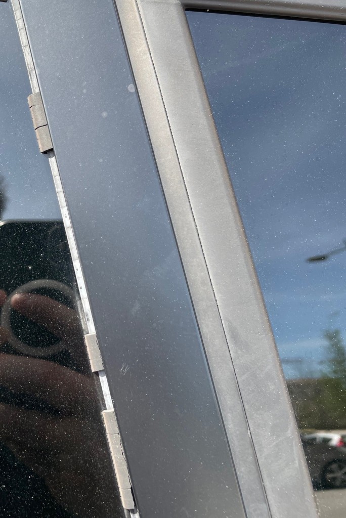

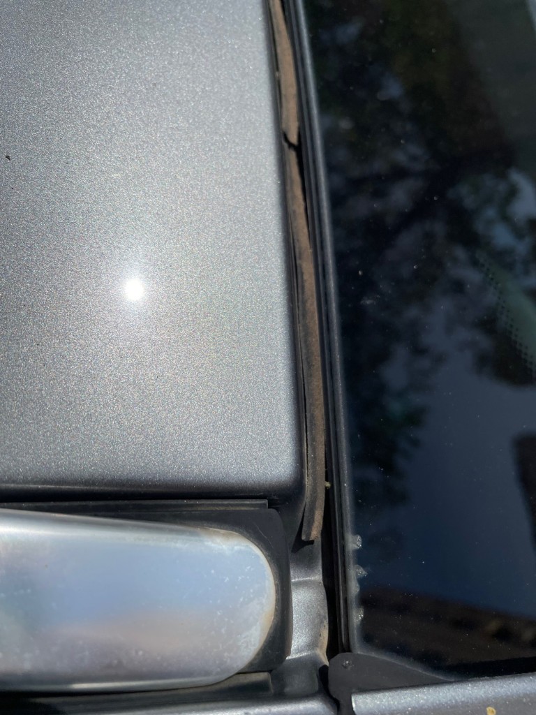

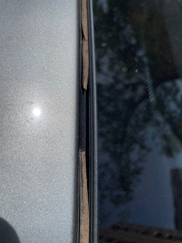

Voici deux photos des joints au niveau du pare-brise de mon BMW X3. Voici également une photo des joints extérieurs d'une de mes vitres de mon BMW X3. Si quelqu'un peut répondre à ma question pour avoir les éléments : Références des joints et guides de porte - Où commander ces pièces à un coût raisonnable - Comment les remplacer.
Enfin, je souhaiterais savoir d'où peut venir mon problème d'évacuation d'eau par temps de pluie et si je dois changer ces joints rapidement.
Si quelqu'un peut m'aider SVP ça serait très sympa.
Merci beaucoup pour votre aide. :D wink
