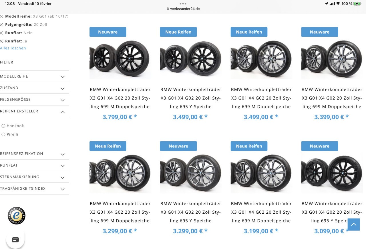

Voulant une monte hiver bmw 20", j'ai une offre à 3k€ avec les pneus (non runflat) le tout en neuf et les capteurs, trouvez vous cela acceptable ou je dois négocier encore ?

Pour le pack roue hiver 3000 e je trouve un peu chère.

En 20’, c’est un bon prix, monté et cohérent avec un modèle de pneu récent (de dernière génération 2021 Pirelli Scorpion Winter) adapté aux SUV, mais dans l’absolu, cher.
Négocies toujours des centres de roues, qui restent avec BMW en bas ou les 50 ans ///M… selon ce qu’il te dise pour ton été AVG

J'ai craqué le pack est commandé, je suis passé par wheels performance pour ceux que ça intéresse (trouvé via ebay)
Difficile de trouver mieux en terme de prix sur du neuf, et je n'en ai pas trouvé en occasion.
