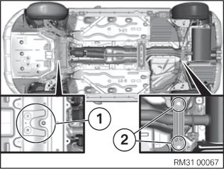

Les points de levages sont indiqués ici :
En 1 pour l'avant, au centre du support de l'essieu avant.
En 2 sur l'un des Vissages de la traverse/pont sur le support essieu arrière (attention, LeMax, pas sur la traverse elle même!)
Le cric rouleur doit être muni d'un tampon en caoutchouc pour ne rien abimer!
Ce qui donne à l'arrière :
Et à l'avant :

philby a écrit : 13 mars 2023, 22:45
Oui, mais seulement pour un SDrive.
Sur mon Xdrive, je ne risque pas d'être sur la traverse vu que j'en ai pas ...
Ah! Au temps pour moi! J'avais cru sur ta photo!
