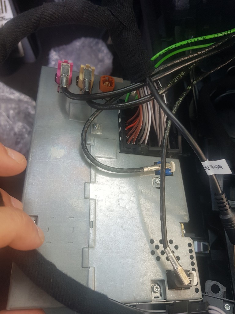

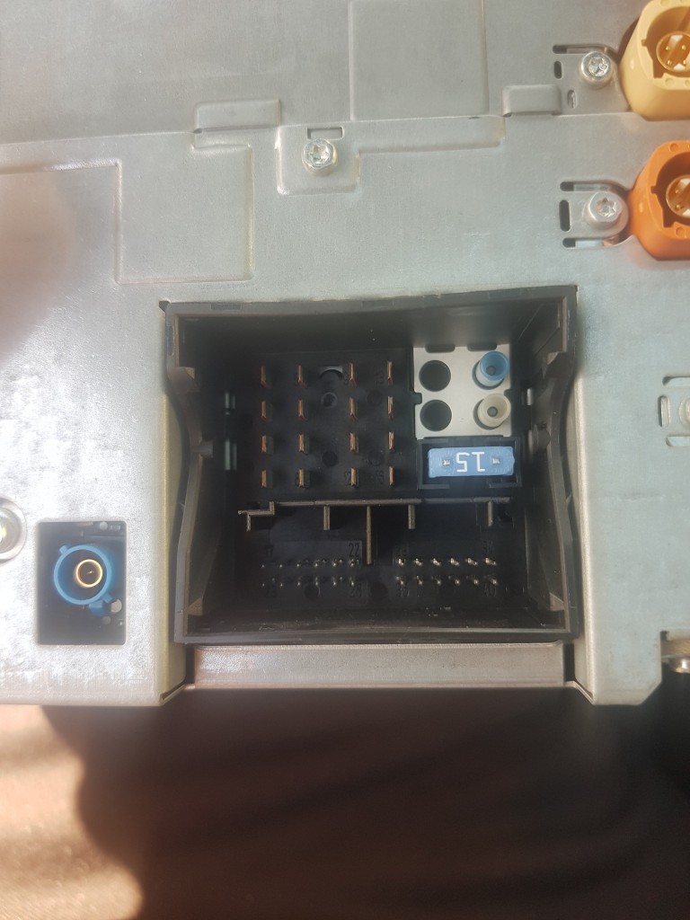

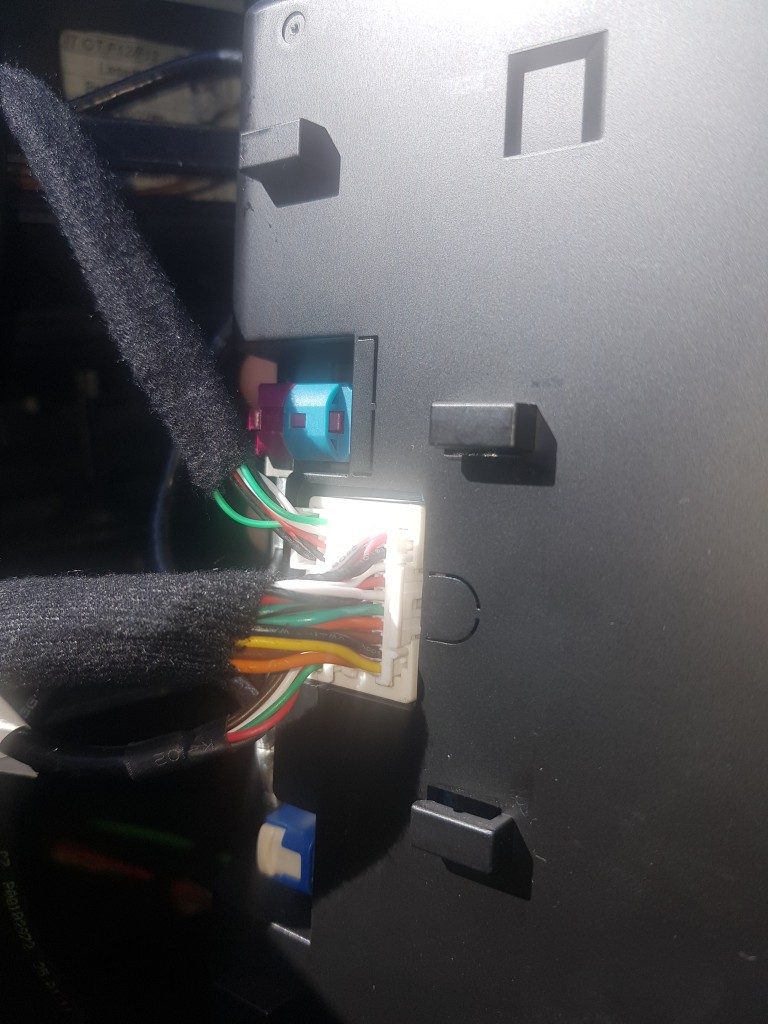

Voila quelques photos je ne comprends pas cette histoire de son
Jai switch le câble pour relier les 2 petits ronds à ne fonctionne toujours pas

ok résolu comment?
y
yama
Messages : 33
Inscription : 16 mars 2023, 23:53
Voiture : 640D
Re: [Résolu] Changement Screen F13...Pas de son en mode Android
Message par yama »
En fait le système Android vient en complément, je pensais qu'il était remplacé.
Du coup il fallait raccorder en AUX sur la prise le nouveau screen
Il récupère puis renvoi sur mon ancien CIC ^^
C'est tout bête finalement !
