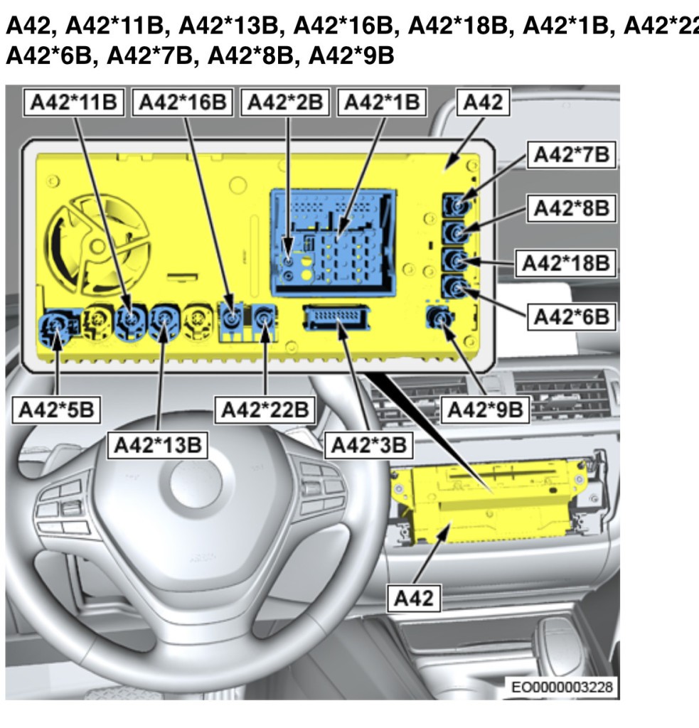

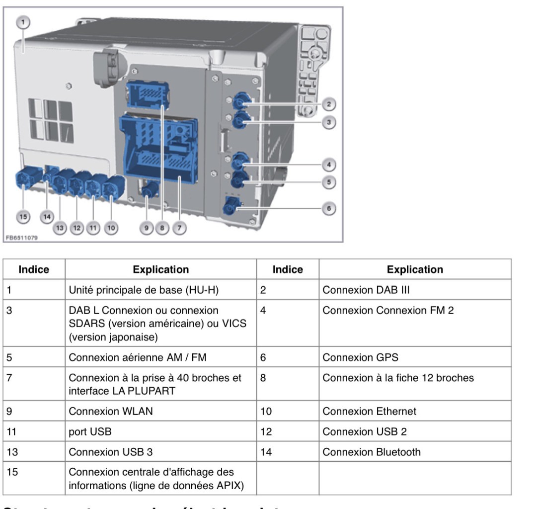

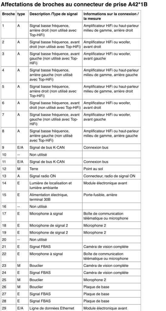

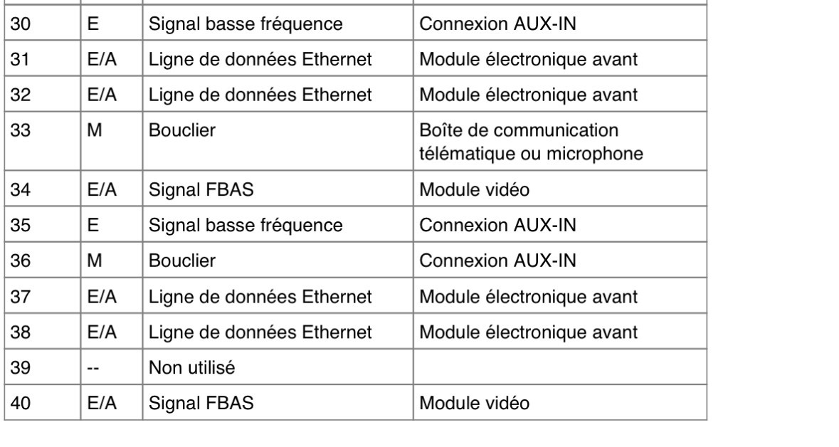

Bonjour à tous. Je suis à la recherche d'un schéma arrière du poste multimédia gps de ma série 4 de 2016. Je cherche la correspondance des codes couleurs des entrées arrière du module et je ne trouve nulle part. Merci beaucoup 😊

Ça va dépendre aussi de ta version que tu as dans tes options …
Stéréo? Hi-fi ? Hk?
Id4= nbt évo ??
Voici ce que j’ai trouvé…
