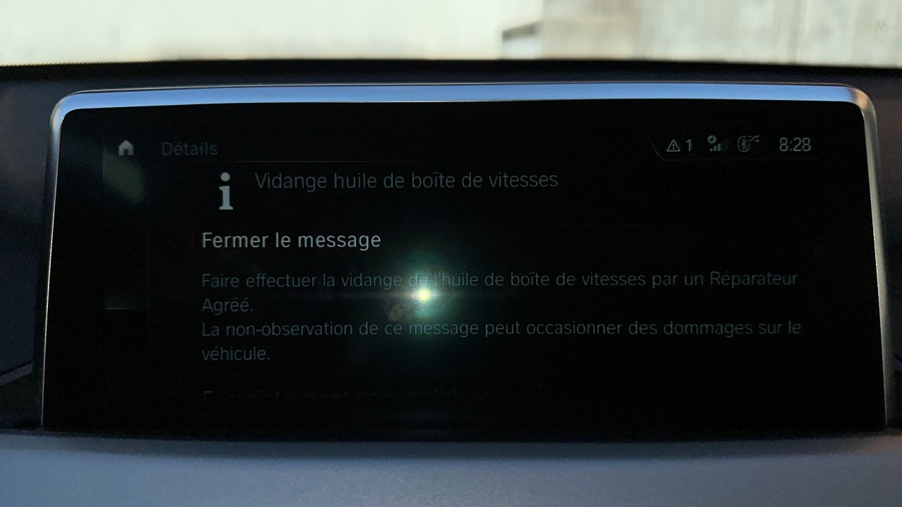

Je possède un BMW X1 sDrive18i acheté d’occasion il y a 7 mois, le véhicule comptabilise 107’000km et depuis aujourd’hui, lorsque j’éteins le moteur, un message d’avertissement s’affiche, comme illustré sur l’image. Je suppose que c’est un entretien normal à 100k km?
Je me suis rendu le jour meme chez un réparateur agréé BMW, mais on me demande de faire un diagnostic du véhicule obligatoire pour savoir pourquoi le système m’affiche ce message.
Le prix de ce diagnostic étant de 250-300.- (vidange non comprise), je souhaite déjà demandé sur ce forum si des personnes ont déjà eu ce genre de message.
Merci !

Pas d'inquiétude à avoir. Y'a de la marge. Tant que tu n'as pas le voyant moteur "groupe propulsion" allumé, aucun souci.
Par contre, le coup du diag par BMW, c'est gonflé. Surtout à 250-300 balles.

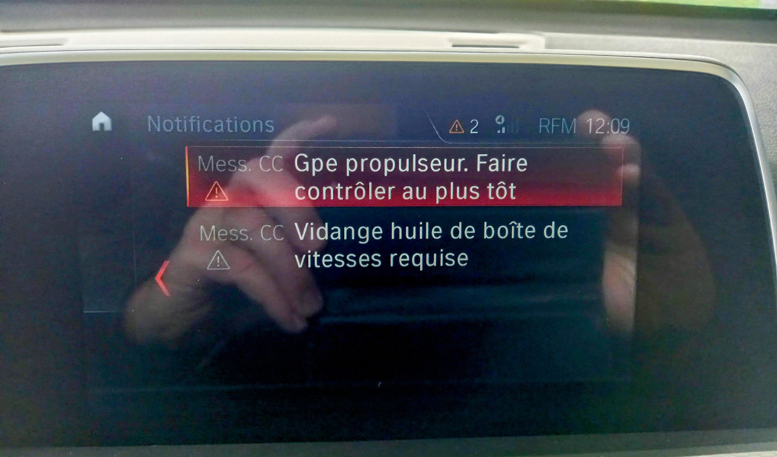

Ce midi à la mise en route, triangle affiché. Lecture message " vidange huile deboite de vitesse requise " puis en passant sur "D" 2ème message "Gpe propulseur.faire contrôler au plus tôt "
Pour info, kilométrage 42600 kms .
X1 1.8i de décembre 2018 boite auto .
Je vais appeler ma concession .

Du coup , j'ai eu rdv le lendemain pour le remplacement huile de boîte. Facture prévue 450€ . Payé 353 € grâce à un geste commercial.
@richardjl41 :coucou: as tu fais une révision récemment ?
Perso moi elle a été réalisée mi-septembre, j'ai fait 250 kms jusqu'à l'apparition du message. Je me demande s'il n'ont pas rentré un programme d'échéance pour le renouvellement de l'huile .
