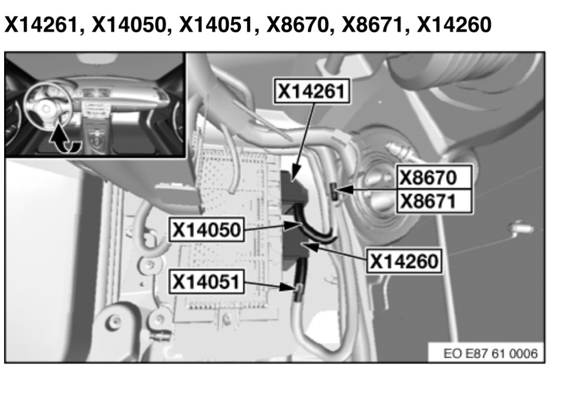

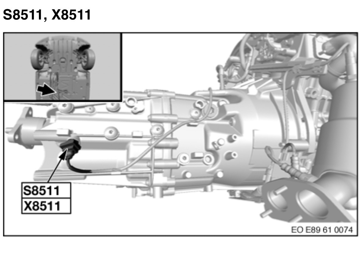

Pour tes feux , je doute sur ton pb soit sur les deux feux en même temps , sauf si ampoules grillées l’une après l’autre et non changées , regarde le contact

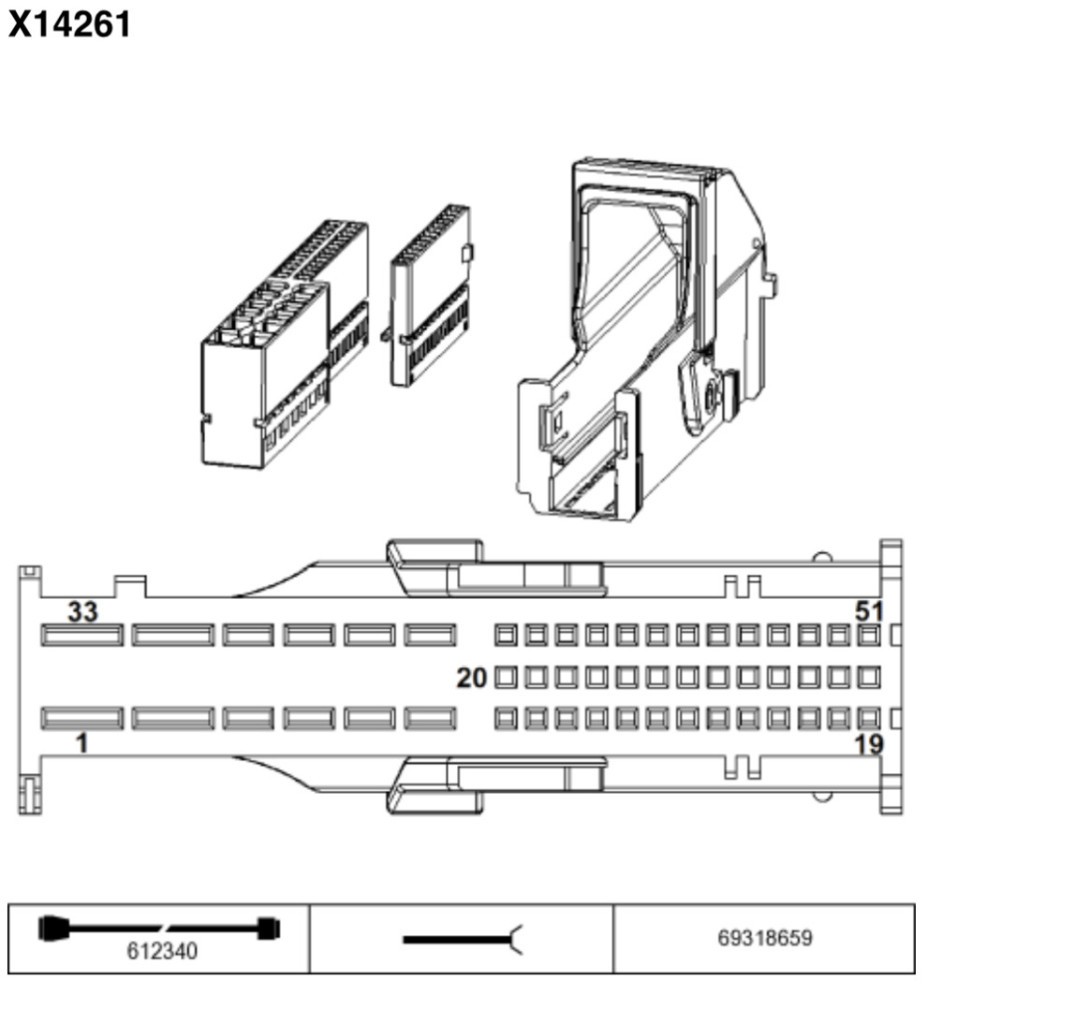

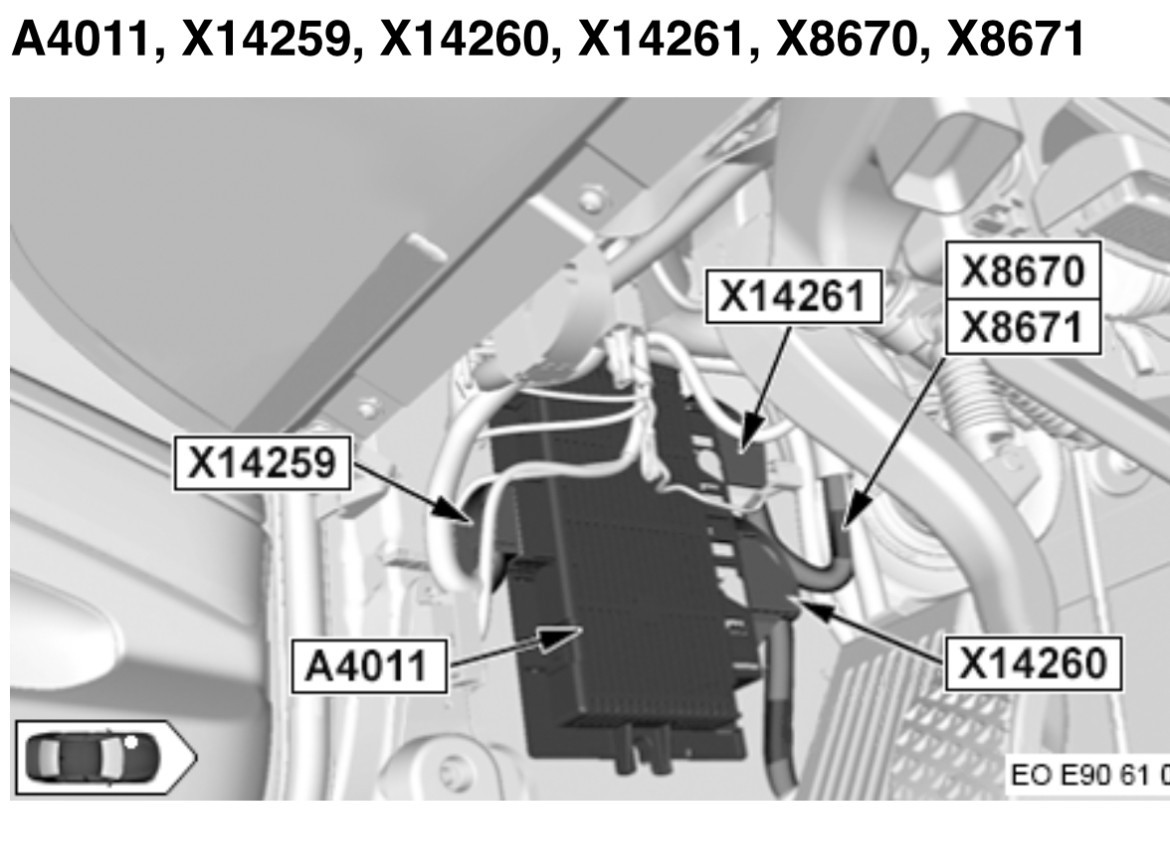

Le plus simple , c’est de contrôler ton entrée …
Pin 19 sur le connecteur X14261 du module A4011
Je pense que c’est plutôt celui-là ;

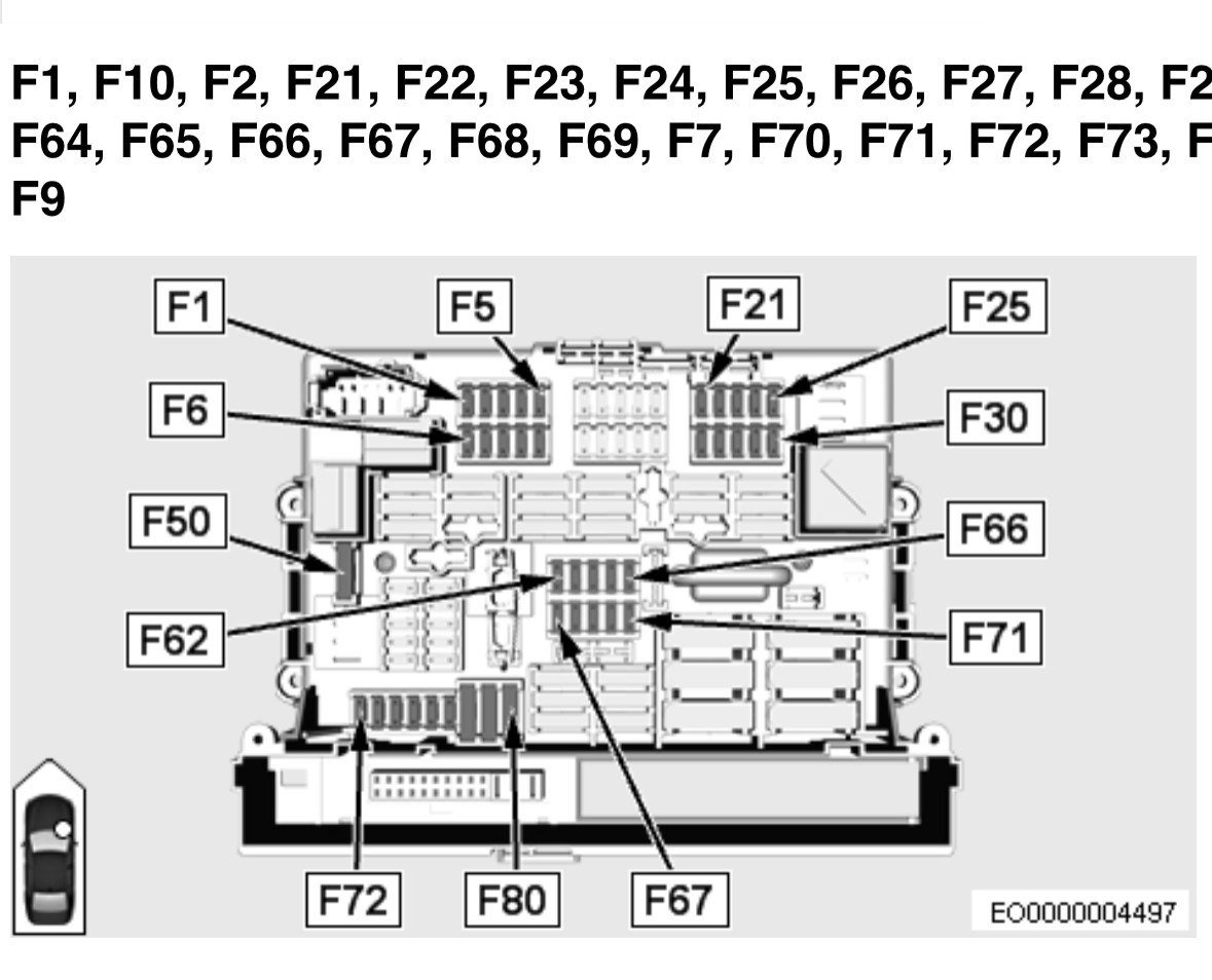

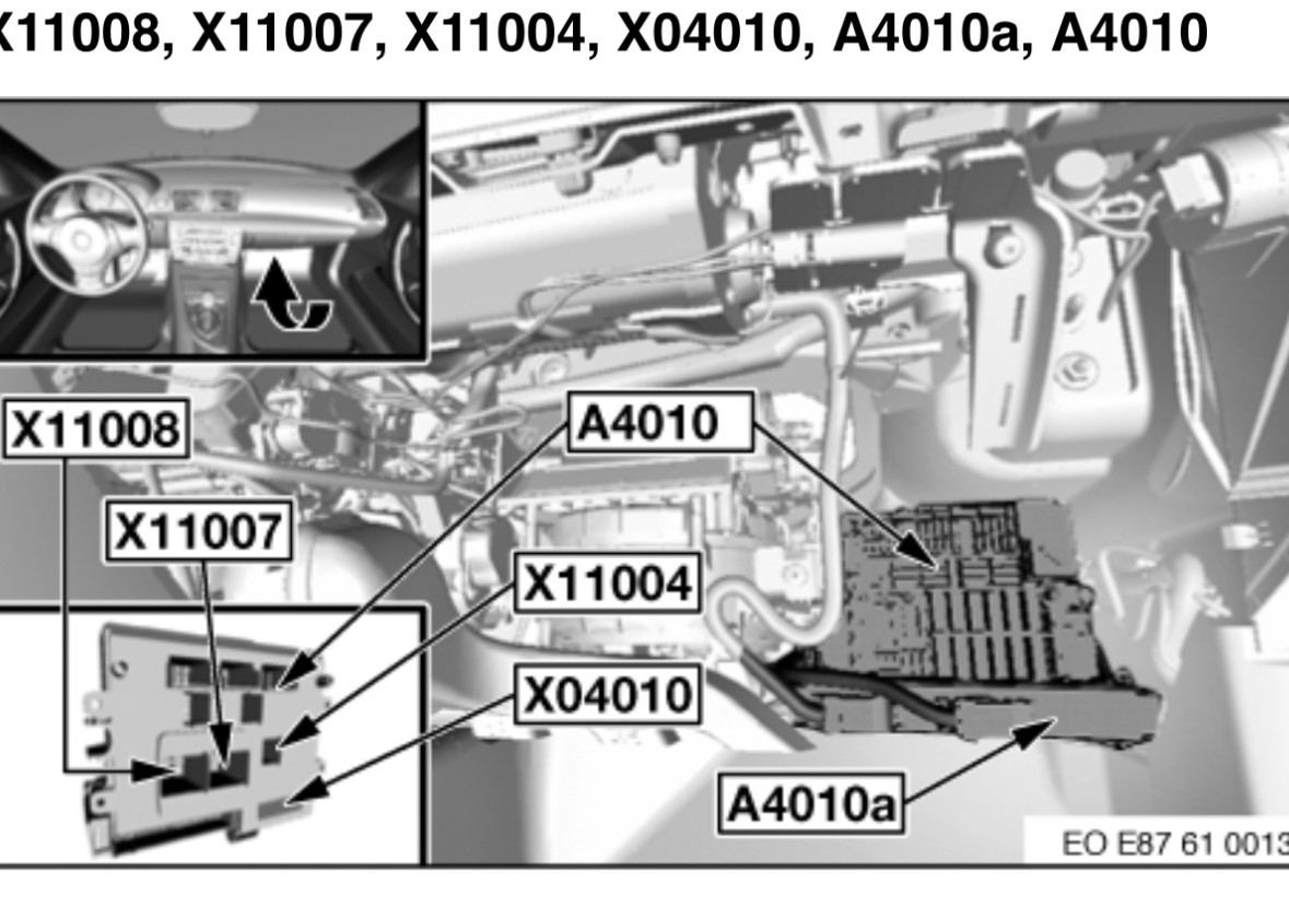

Pour tes pdc
C’est le fusible F7 5A qui gère ton module pdc

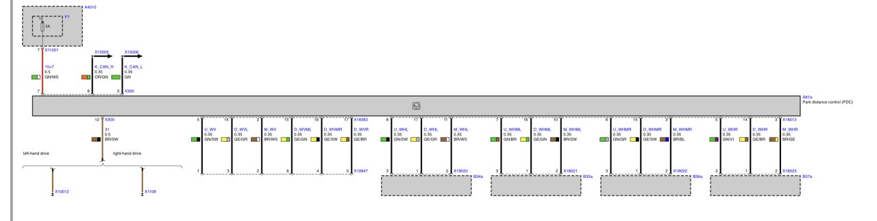

Du module A4010
Voici le schéma elec

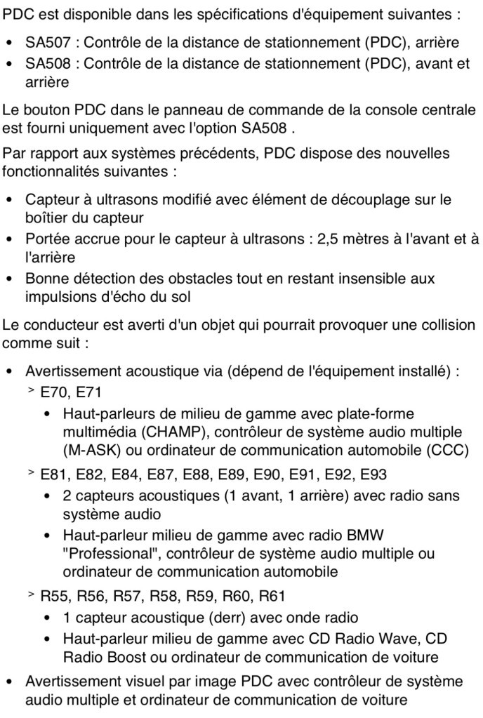

Et enfin l’explication
Donc tu devrais avoir l’option SA507 …
