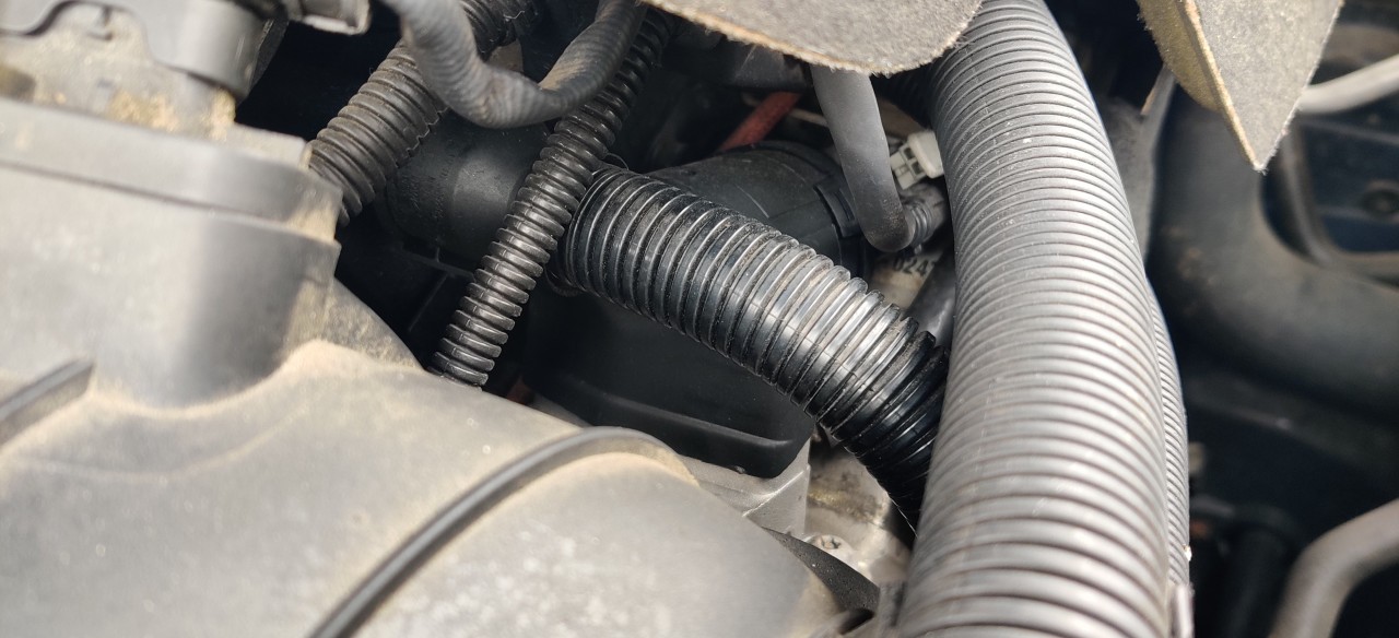

J'ai besoin de votre aide, j'ai une F10 520d diesel de 2012, et la durite qui évacue les vapeurs d'huile a lâché (vous verrez sur les photos qu'un garagiste avait mis de l'adhésif lors du remplacement de l'EGR, mais ça n'a pas empêché la casse).
Il y a une durite avec 2 embouts a priori clipsables, mais je n'arrive pas à les identifier sur les éclatés pour commander le remplacement, est-ce que vous pourriez m'aider ?
Sur cet éclaté, le système d'attache fait penser aux pièces n°9 ou 10, mais je n'ai pas l'impression que ce soit le tuyau n°4...
Je ne suis même pas sûr d'être sur le bon diagramme...

Tu n'es pas sur le bon diagramme: il faut regarder dans "Formation du mélange", "Silencieux d'admission" (tout en bas) et ce serait la pièce n°11. Il faudrait le vin de la voiture pour être sûr (là j'ai pris au hasard décembre 2012).
https://www.realoem.com/bmw/fr/showpart ... Id=13_1392

Bonsoir patnat, en effet ça ressemble bien à ça, et ça correspond au VIN.
Merci beaucoup !
