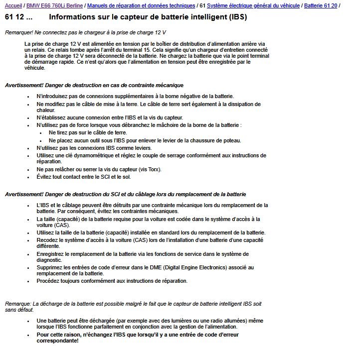

Messages : 17477
Re: Problème électrique
voilà ce que je trouve pour ta voiture...
as-tu essayé ton obd, voiture en marche??

Je ne comprend pas trop le tout début du document " La prise de charge 12v est alimentée en tension par le boitier de distribution d'alim arr via un relais ".
On parle ici des relais vert juste à coté de la batterie ?
Sinon pour revenir sur l'IBS, on est d'accord que je dois avoir autre chose que juste la cosse ?
Messages : 17477
ne focalise pas sur le document...c'était juste pour te montrer que bmw parle d'ibs sur ta voiture....
oui c'est ça...tu as un composant electronique sur ta cosse..

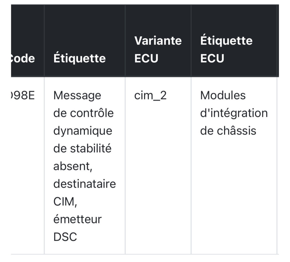

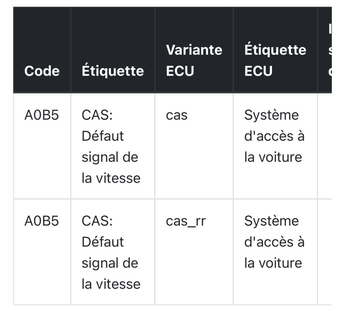

D’ailleurs je vous met les défauts qui reste permanent si cela peut vous dire quelque chose.
Deuxième chose, j’ai l’impression que j’ai un problème avec la boucle optique. J’ai démonté mon compteur, j’ai une lumière rouge d’un côté mais pas de l’autre. Savez-vous comment testez le système optique de la voiture ? D’ailleurs je ne voit pas cette lumière lorsque je démonte tout autre module (audio, etc …)
Messages : 17477
Voilà ce que j’ai trouvé pour tes défauts …
Tu as un pb sur ton écu Cim …
Elle ne dialogue pas avec ;
Avec ton « Cas », ton « Dsc » et ton « Kombi »
Ça fait beaucoup ! Un souci avec cet écu « Cim »? Il ne répond aux demandes des autres …
Là, soit tu as codé une valeur erronée pour tes feux stop dans le « Cas » , soit tu as un pb avec une poignée de porte (détection)
Là , je suppose que le « Cas » ne détecte pas , via un capteur (lequel)? , si ta voiture roule ou est à l’arrêt , et doit agir en fonction de cela …..
