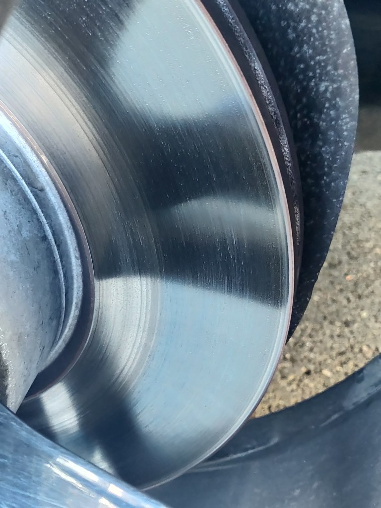

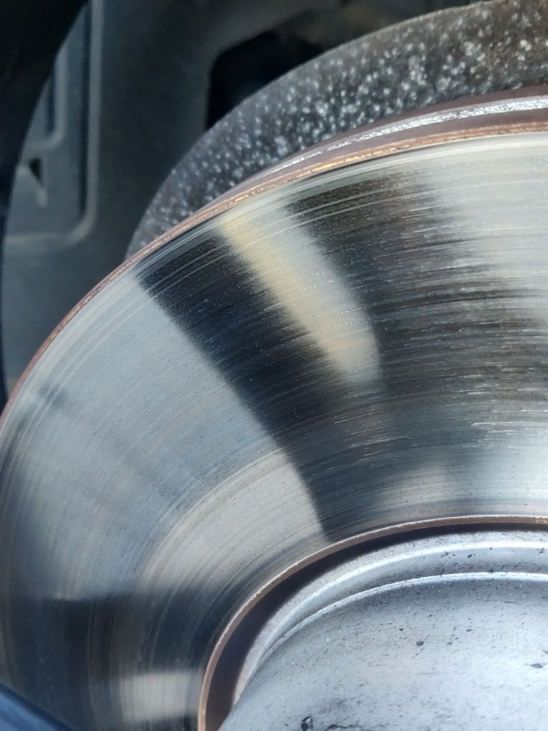

Voici quelques photos de l'état de mes disques, juste pour documenter le fil...
Pour répondre à ta question, j'ai nettoyé chaque moyeu à la brosse métallique et fini au papier de verre pour éliminer les dernières traces de rouilles. J'ai ensuite couvert d'un peu de graisse cuivrée au pinceau. Voici quelques photos prises au montage:
(Après application de pâte cuivrée sur la rouille pour protéger le métal)
J'avais également remarqué une chose lors des premiers kilomètres le disque ne s'use pas uniformément, la zone du bas met plus de temps à être attaquée:
Profil des plaquettes neuves peut-être...
Aujourd'hui, toute la surface est bien usée comme le montrent les photos.

NathanOTN a écrit : 28 sept. 2023, 20:03
Visiblement, tu as fait ce qu'il faut pour les monter correctement.
Mais le fait qu'en debut d'usure le disque subisse un marquage différent entre le haut et le bas est étrange, je trouve.
Ca laisse penser que le duo disque/plaquettes n'est pas positionné correctement.
Si une roue a pris un choc (tu as le probléme uniquement d'un coté ou les 2 disques montrent cette étrange usure de depart ?), le moyeu pourrait-il etre légérement déformé et donc faire que ton disque ne soit pas dans le bon plan par rapport aux plaquettes ?
S.

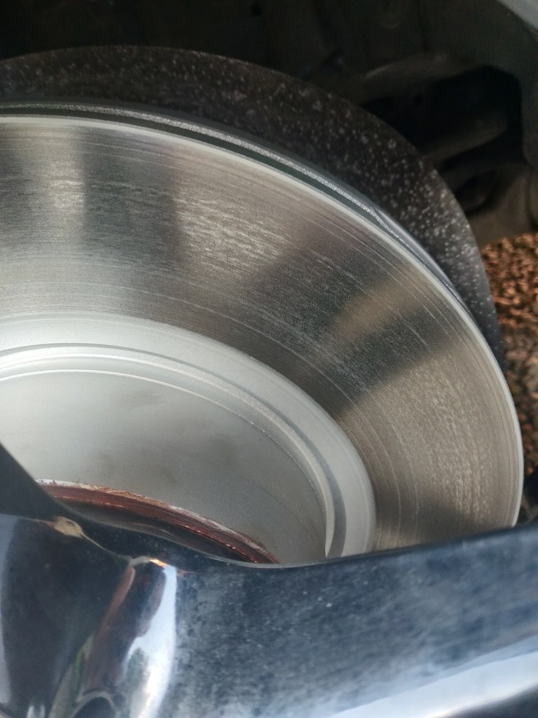

En attendant, je continue d'investiguer et nouvelle remarque:
Après le changement des disques les premiers jours:
Après un gros freinage aujourd'hui:
J'observe que tout le disque n'est pas bleuit mais seulement les 2/3. Il semble que l'intérieur du disque soit moins sollicité que l'extérieur. Phénomène identique à l'avant gauche et l'avant droit. On peut supposer que l'usure de la surface n'est pas régulière.
Est ce que ça peut expliquer que lorsque les disques sont neufs, cela ne vibre pas et après quelques milliers de kilomètres, des vibrations apparaissent ? Un avis ?
