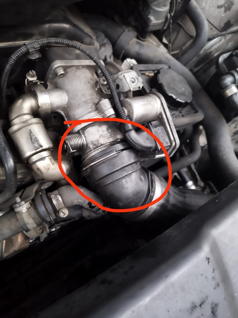

J'ai réussi à la demarer uniquement quand je l'enlève le toyau de cette image elle démarre. Quand je le remets elle s'étouffe.

Ta durite , elle va où , ou elle vient d’où ?

Je fouille sur votre forum et ici : Nettoyage de la vanne EGR x3 E83 2005
il dit que c'est la vanne egr donc si je réfléchis un peut :interroge: je pense que la vanne egr est hs

Quand j'ai bouger le tube noir c'étais encrassé, mais ne savant pas ce que c'étais j'ai attendu. demain jirais la démonté et la nettoyer a l'essence

Bonjour , comme tu l'explique , en débranchant la durite qui sort de la vanne EGR ton véhicule démarre quand c'est branché elle ne démarre pas.
Nos véhicule sont bourrés d'électronique , alors , commence par nettoyer la vanne et ses durites et si ça c'est pareil , il faudra voir au niveau des relais , elevtrovanne et autre qui sont branchés sur les durites et la vanne ( je ne connais pas les noms que l"on donne à tout ça ) .
