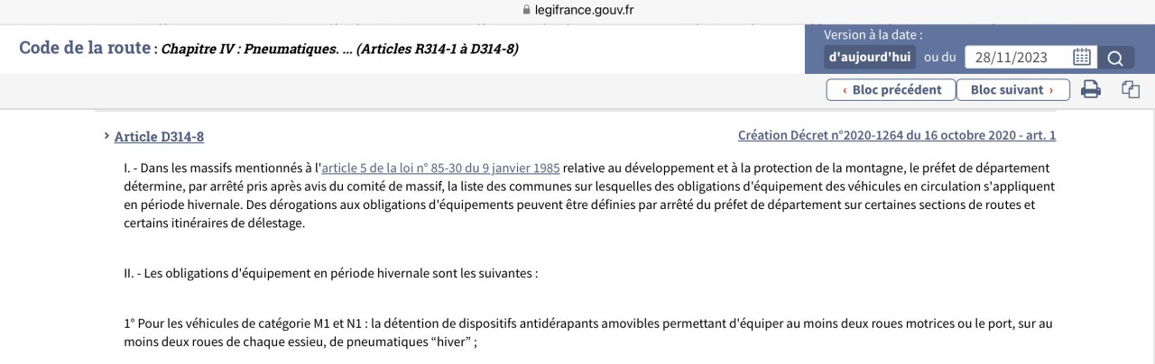

Messages : 14806
Re: Chaînes neige pour le X1 U11.
Peut-être simplement taper dans myBMW ou ton iDrive, « chaîne » et lire ce qui est écrit pour ta dimensions de pneus !
C’est le BA-BA…
Cela évitera toute supputation ou achat sur un mauvais conseil: ce n’est pas le fabricant de chaînes qui décide et assume la responsabilité, c’est BMW.
L’obligation réglementaire loi montagne portent, pour une voiture (M1), sur la présence à bord d’équipement spéciaux amovibles sur l’essieu des roues motrices (chaînes) ou sur chaque roue des 2 essieux : rouler avec des chaînes est très contraignant à moins de 50km/h, comme avec des chaussettes… c’est surtout fait pour se sortir d’une mauvaise situation …

Messages : 14806
:top: Il serait judicieux que l’un des propriétaires de ce modèle fasse une capture de l’écran de myBMW driver guide pour que tous puissent visualiser les infos: à titre d’illustration, pour la mienne: je supprimerai ce visuel ensuite

Voilà
