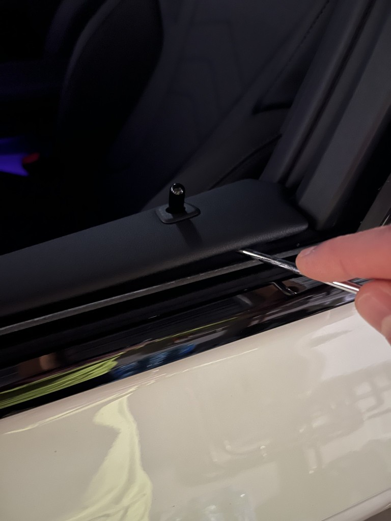

En fait voila d'ou provenait le petit bruit parasite:
J'ai donc soulevé la garniture de porte et j'ai glissé de la mousse, et plus de bruit, mais bon c'est du rossignol de personne psycho rigide, rien de méchant j'oserai même pas aller à la concession pour ça :marrant:
Essayes car moi et ma femme ont avait aussi l'impression que le bruit venait du haut de la porte, mais en posant bêtement mon coude en conduisant le bruit avait disparu, c'est comme cela que j'ai réussi à localiser
