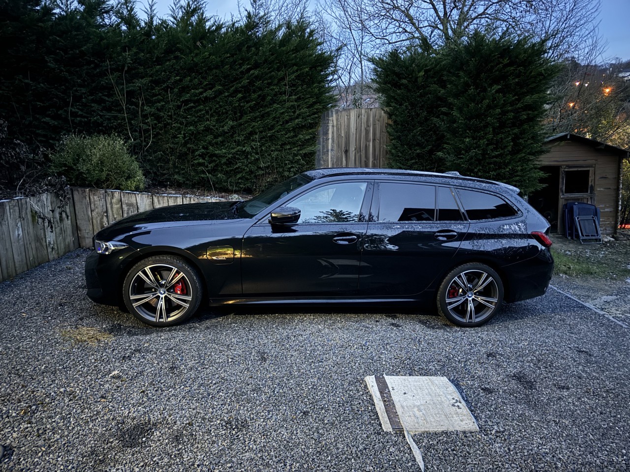

Voici ma voiture :
Oui je voudrais des jantes noires pour m'approcher du "Full black", avec des petits élargisseurs pour donner un look plus "sport", je ne suis pas "tuner" c'est pas le but... :-)
Je peux donc soit faire peindre celle-ci, soit en acheter des nouvelles. Je ne pensais pas partir sur des officielles BMW par contre car le budget est directement très conséquent, mais je ne m'y connais vraiment pas en voiture / mécanique, mettre des jantes "non-officielle" mais de bonne marque, ça fait le taf non ? :-)
Merci & belle journée à tout le monde !

:choque: Je ne me risquerai pas sur ce pneu dont je n’avais jamais vu la marque auparavant …
@davcbr effectivement, que ce soit AC Schnitzer voire Alpina dans une autre mesure, ils font homologuer par le TüV et par BMW (/ garantie en Allemagne pour schnitzer) des montes plus grosses et plus larges, avec pneus souvent spécifiques (Pirelli), notamment sur leur largeur et leurs indices de charge et vitesse. mais c’est un sacré budget!
@JVB qu’as tu comme pneus actuellement ? Tu peux toujours tenter un échange ou une vente de tes roues ou pneus actuels (avec une grosse perte, mais c’est mieux que rien)
En jante BMW, en 19’ tu as en version black les 792M et 797, et les 898Mperf
D’ici 3 mois, fin de l’hiver, il y aura des super roues d’occasion sur werksraeder24 et or24.de
https://www.werksraeder24.de/bmw-sommer ... 10627.html
Si tu as besoin de pneus hiver, et que tu as un budget de 4000€, tu peux prendre ce set complet de 898M, mettre les pneus hiver au top sur tes jantes actuelles et monter des bons été (PS4s, CSC7) dessus https://www.werksraeder24.de/bmw-winter ... 13721.html
Et si tu m’as lu jusque là… voilà ton bonheur ! https://www.or24.de/bmw/bmw-2er-g42-cou ... m/a-35154/
Et tu peux te faire plaisir avec les centres de roues squelette tu veux, 50ans M ou tournants…

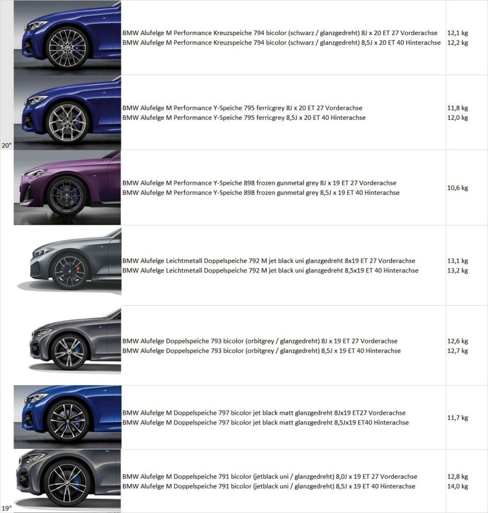

Honnêtement en +- 500k km avec entretoises sur diverses auto non au contraire même dans certain cas, mais j'ai je l'avoue une conduite très sportive en temps normal
Messages : 14546
Re: Quelles jantes pour 330e hybrid xdrive touring 2023.
Sympa ta page @davcbr avec le poids des différentes jantes ! Tu as le lien ou le site?
Et il n’y a pas photo pour les 898M que j’ai recommandé…-2kg par roue !
A 2500€, pour moi ça vaut le coup! Les meilleures jantes avec le top du pneu …

Merci, @davcbr cela m’aurait intéressé de savoir où trouver ça pour les modèles avec mention du poids souvent très difficile à trouver !
Chose promise, chose due les photos avec 798MP pour @JVB maintenant que ça remarche…
