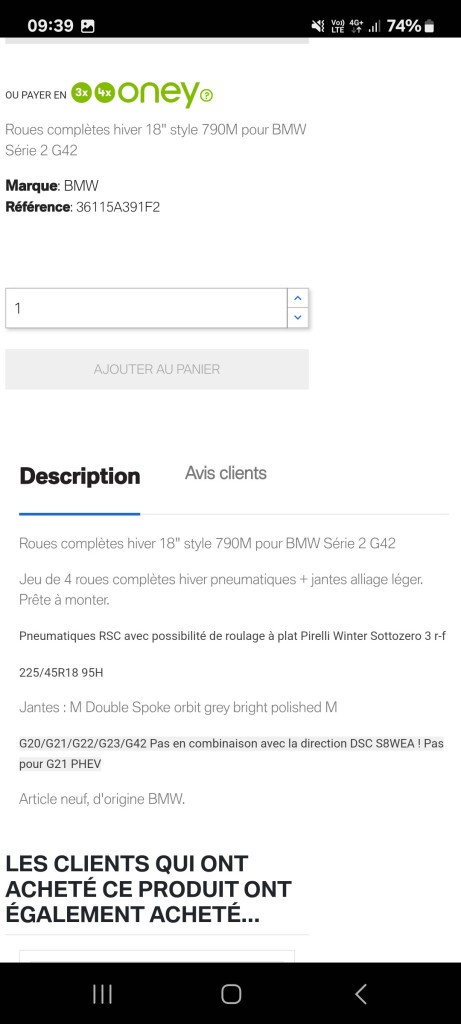

Je cherche à acheter un kit hiver BMW pour ma G42.
J'ai sauvegardé une annonce intéressante sur marketplace (Facebook) mais...
En me renseignant sur le type de jantes, je constate que sur le site BMW, il est indiqué :
"Pas compatible avec S8WEA".
C'est référence à la DSC mais je ne comprends rien !

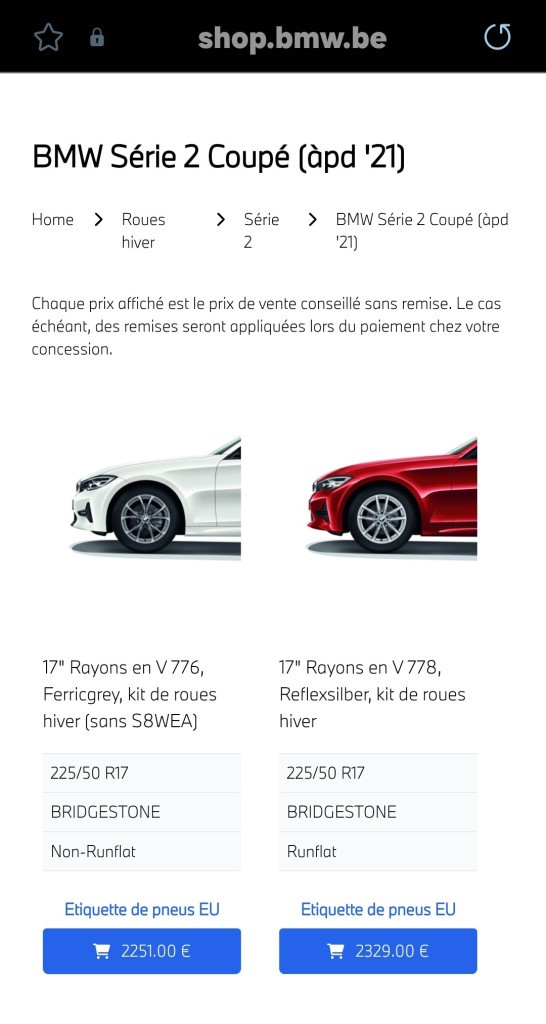

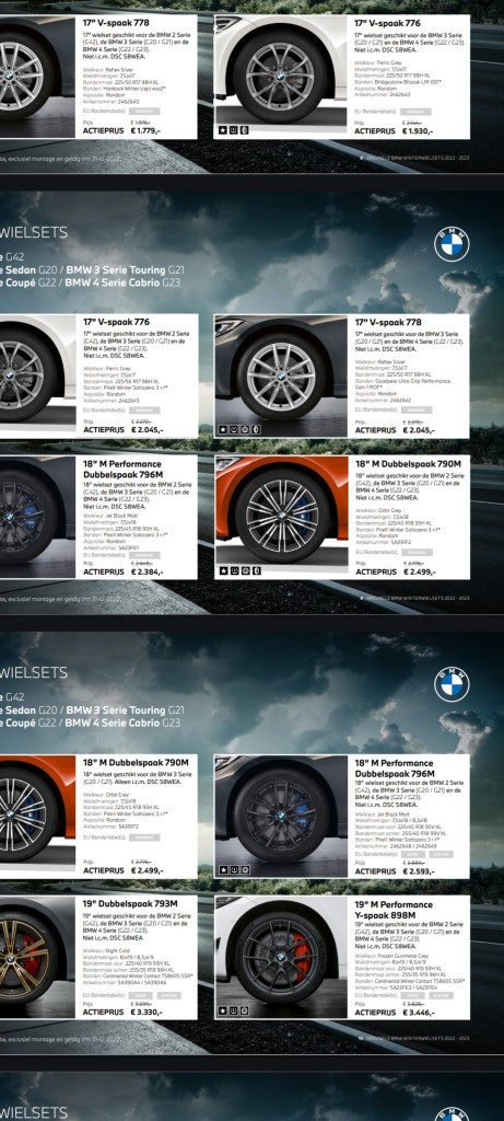

Et cette mention (S8WEA) revient régulièrement lors de mes recherches (parfois le kit est compatible avec S8WEA et parfois pas)
Quelques exemples :
Pouvez-vous vous m'aider à comprendre ce que cela signifie !

Capteur de pression différent

@330dMPerf Oui certain, en fait la différence entre S8WEA les autres c'est les capteurs de pression des pneus Avec S8WEA, le DSC est aussi contrôlé via les capteurs de pression des pneus.
Mais suffit de changer els capteurs ceci dis
Messages : 14545
Re: S8WEA... qui peut m'aider ?!
Ok je comprends mieux.
C’est quand même incompréhensible, voire « debile » d’avoir plusieurs types de capteurs de pression de même génération montables mais visiblement incompatibles avec les récepteurs et/ou l’électronique embarquée pour la gestion de l’antipatinage DSc…
Donc contournable pour le prix de capteurs adéquats et leur montage soit un billet de 200-300€
