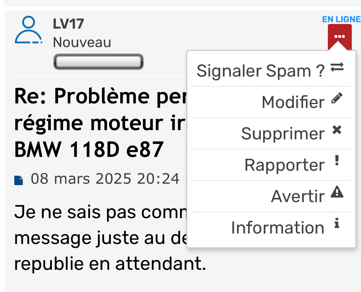

Je ne sais pas comment éditer mon message juste au dessus alors je republie en attendant.

:coucou: @LV17
Pour modifier ton post , tu cliques sur les 3 points , puis modifier …
