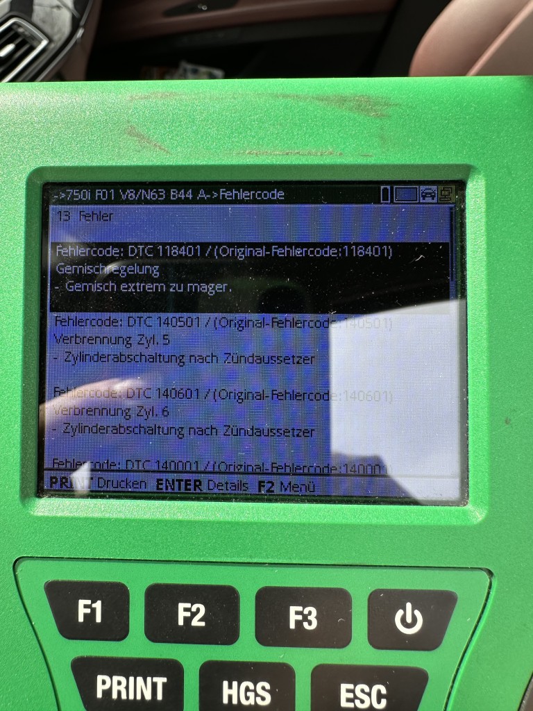

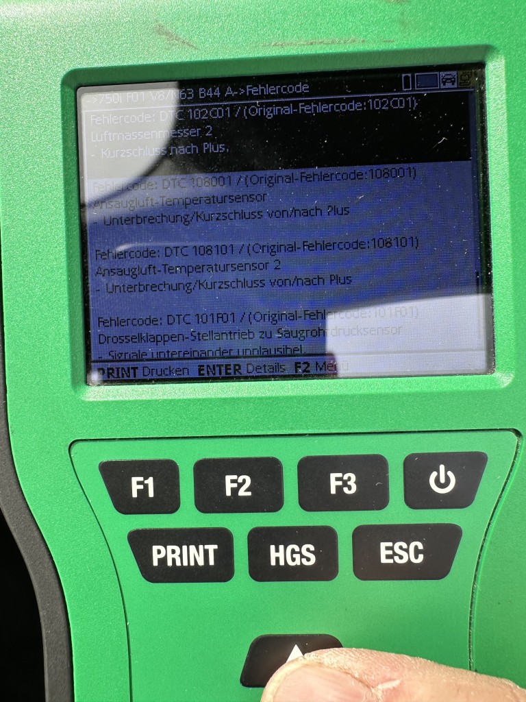

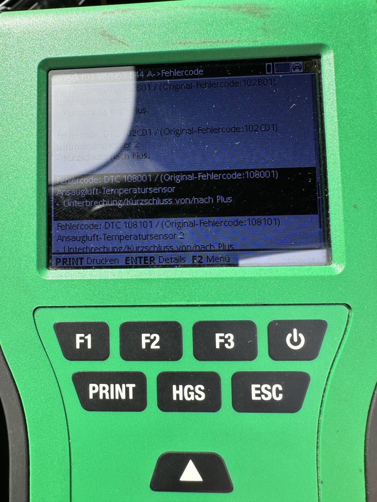

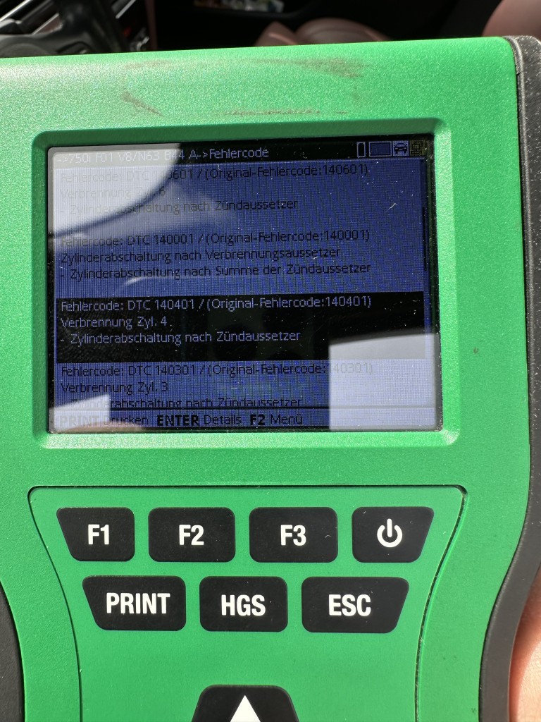

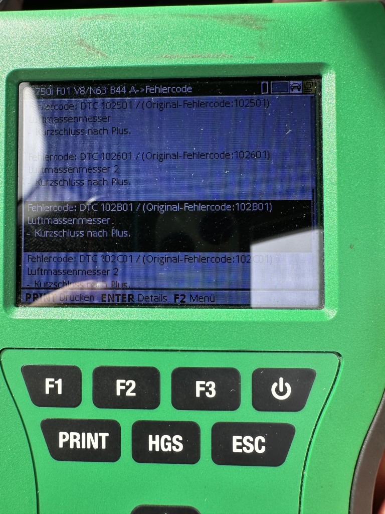

Je vous présente ma 7, une 750i F01de 2009, elle a 138.024 km aujourd'hui, et équipé du moteur N63 le fameux qui fait parler tout BMistes
Alors, comme la légende est vrai, elle est en panne.
Ce fameux N63 me fait un peu la misère:

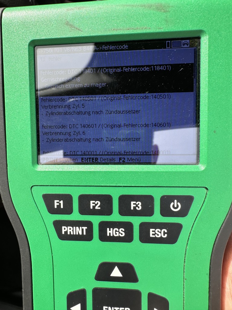

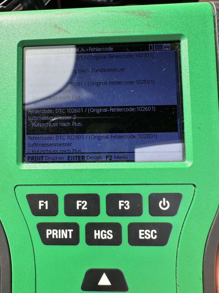

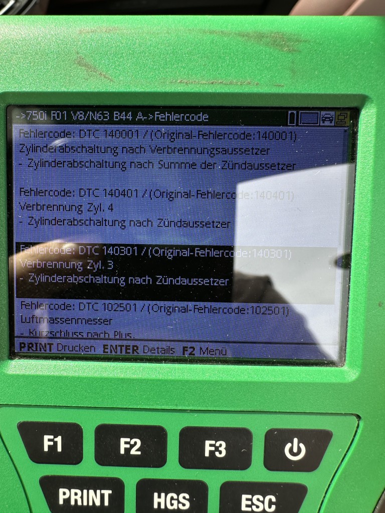

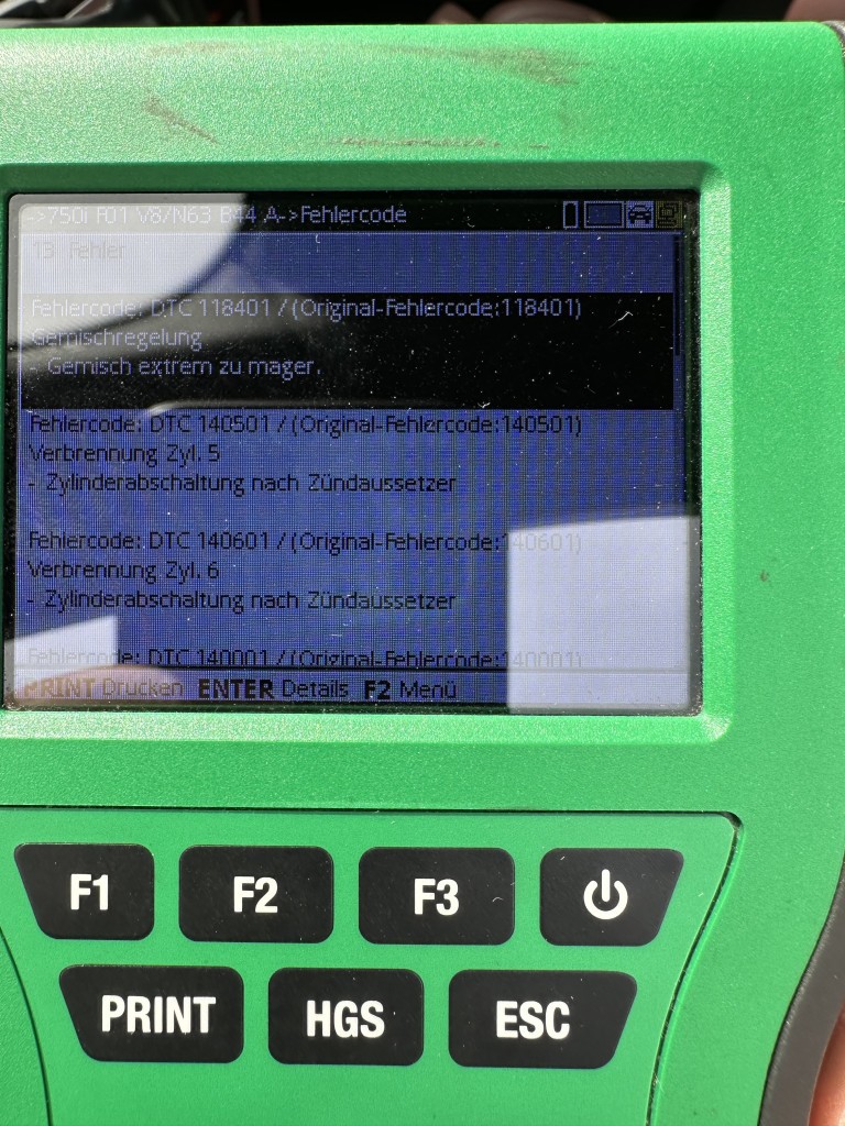

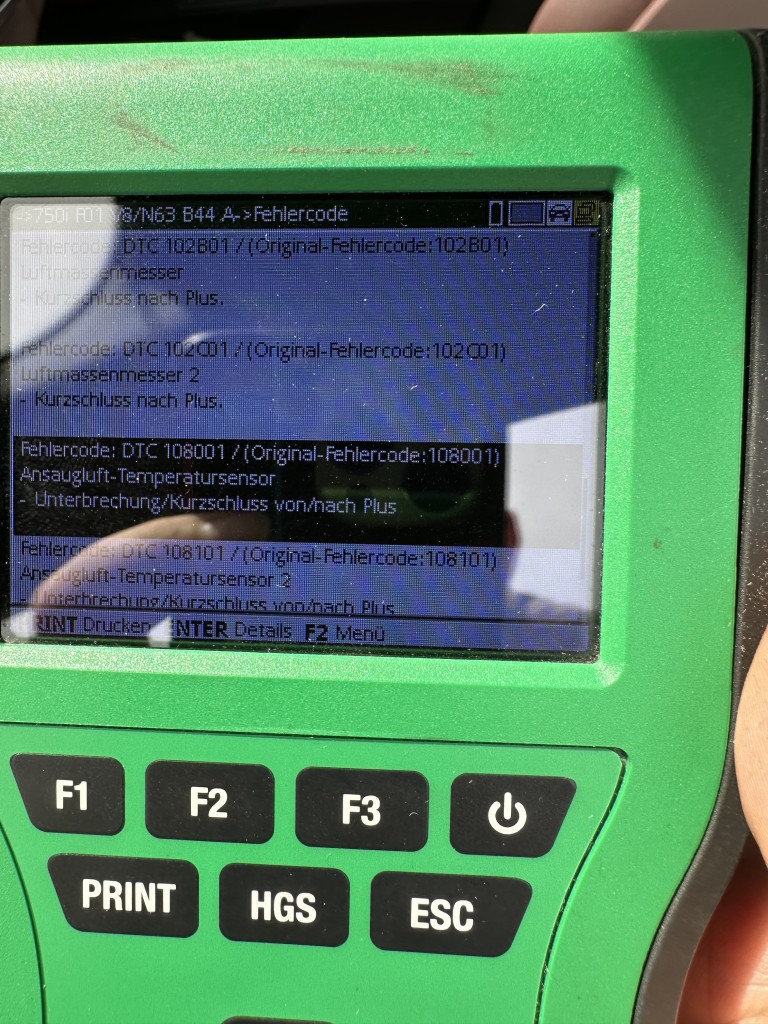

En Février, premier voyant défaut moteur, passage valise : Mélange trop gras ( je pense au débitmètre a l'époque ) les deux car v8
Lors d'une sortie sur Molsheim a hauteur de Bugatti, j'ai lancé le vaisseau amirale pour doubler un véhicule, et la une petite vibration qui a duré 2secondes maximum, puis voyant jaune avec le message :
Le moteur ne peut plus sortir 100% de sa puissance, veuillez vous rendre en concession BMW.

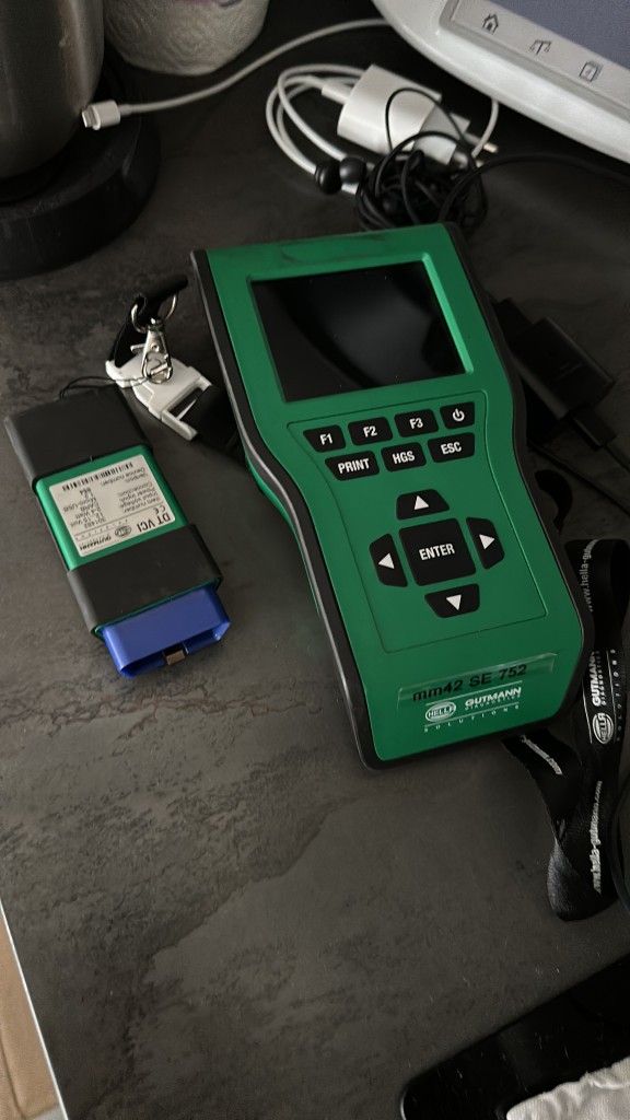

Passage de la valise du boulot une GUTMANN, et la voici les défauts

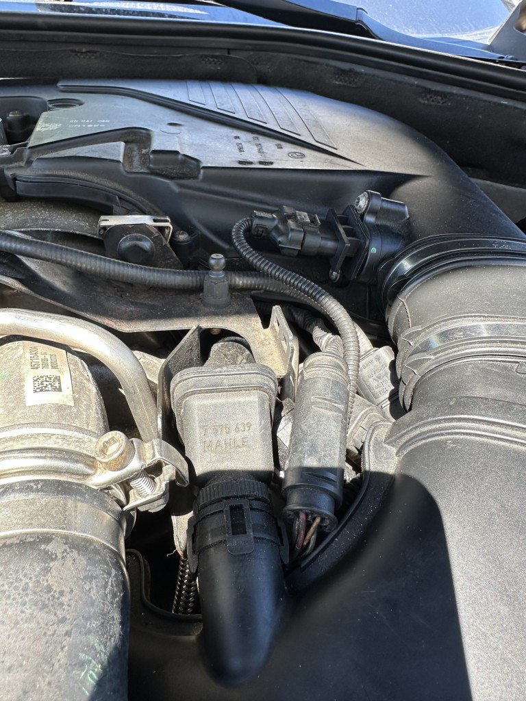

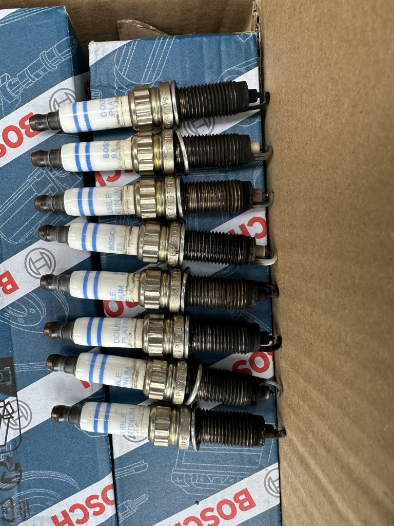

Je remplace :
- Les deux débimetres
- Les 8bougies d'allumages
- Les 8 bobines d'allumages
Photos des bougies :

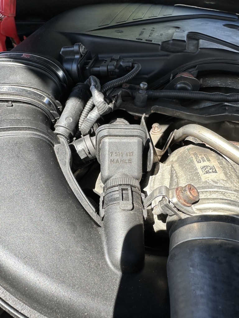

Depuis, les défauts de débimetres sont partis mais plusieurs soucis encore

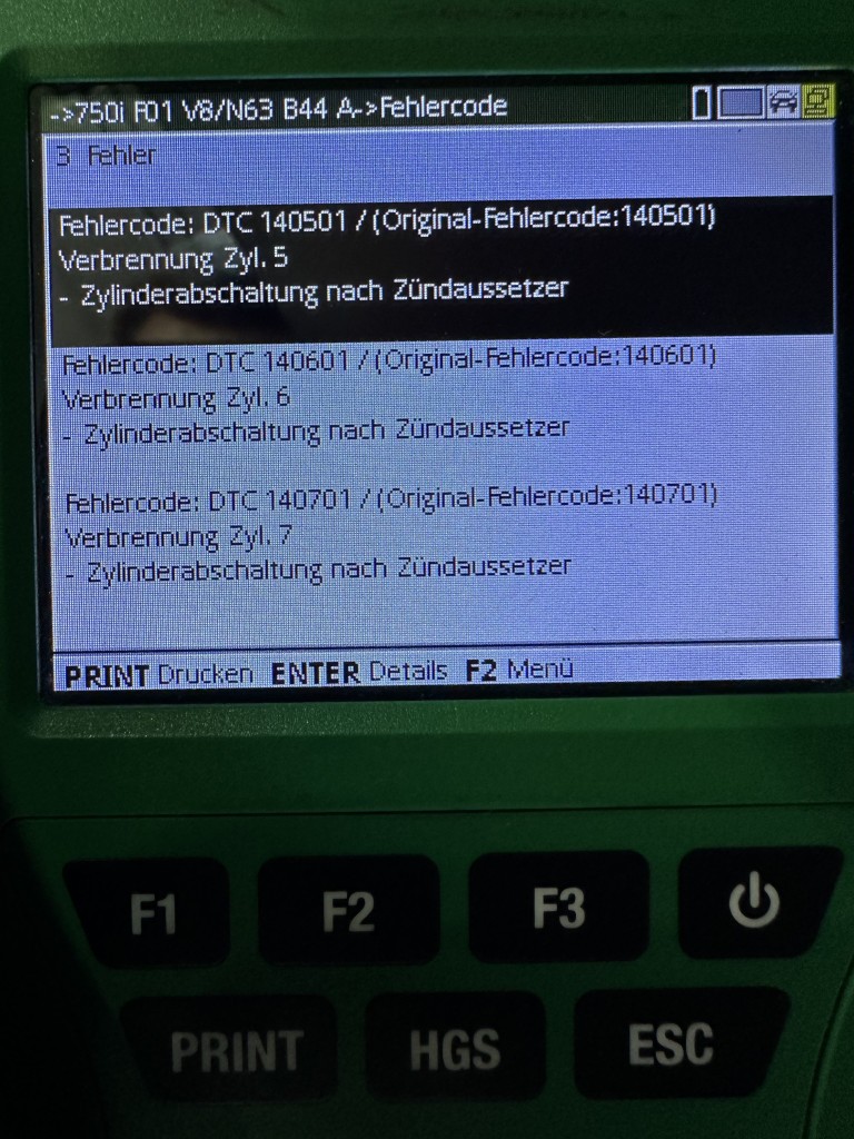

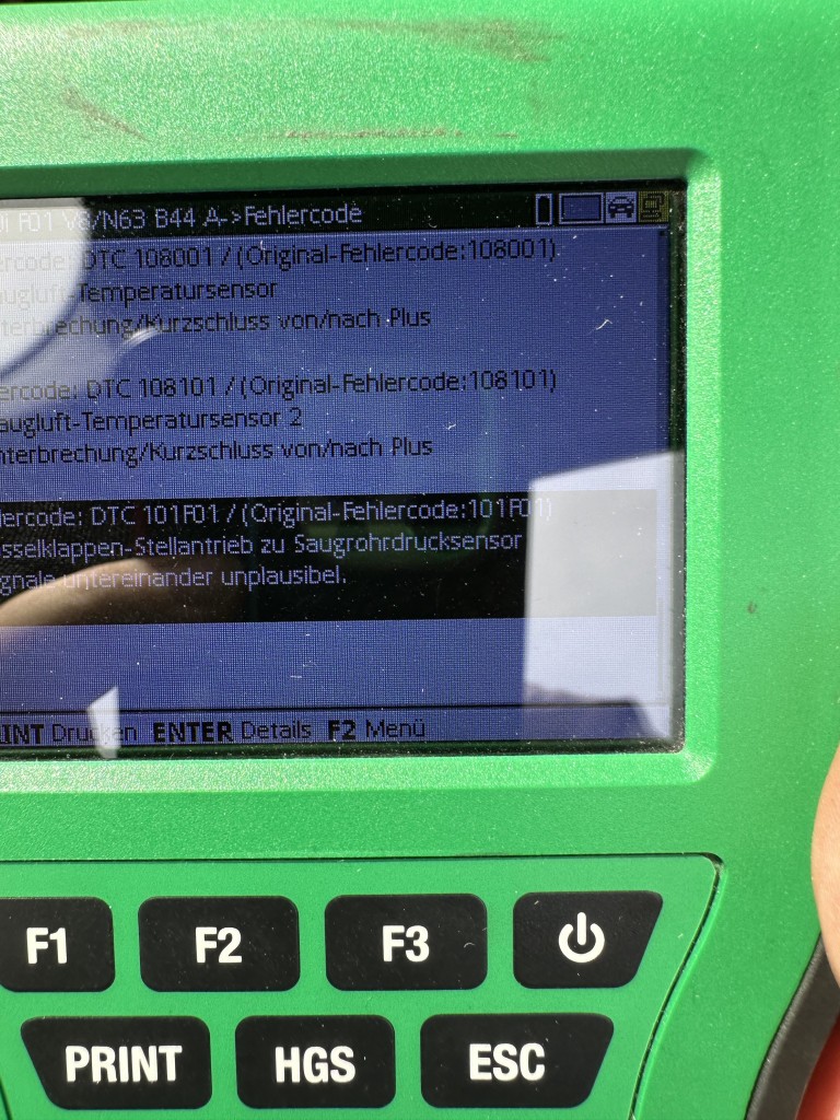

Quand je met le contact, la Bm me dit attention allumage coupé position P sur boite de vitesses
Elle démarre très bien comme avant, mais elle monte a 1500Tr/min pour son cycle et redescend vers 500-600 Tr/min, et la au bout de 30 secondes Voyant jaune s'allume, Moteur ne peut pas 100% de sa puissance .....
Puis le voyant jaune clignote, et le moteur se met a pétaradé comme des explosions dans la ligne d'échappement et assez violent
Je coupe direct, toujours le même message passage valise, depuis j'ai cherché et vu plusieurs possibilité de ces problèmes:

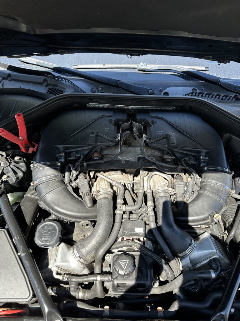

De l'huile est présente sur l'arrivé d'air des turbos
"Rien n'est trop beau, rien n'est trop cher" Ettore Bugatti
Doctor-BMW-67
Messages : 12
Inscription : 30 avr. 2024, 12:12
Voiture : BMW 750i F01 / Porsche Cayenne 955 / FIAT 500E
Localisation : Alsace Bas-Rhin
Re: 750i F01
Message par Doctor-BMW-67 »
cela me fait penser aux valves PCV , la maladie de nos BMW, donc, je continue et je vois que le collecteur du turbo droit, n'est pas maintenu dans l'arrivé du turbo en air frais, visse a disparu, jeux énorme, les valves PCV sont imbibé d'huile et humide sur la surface , plus celle de droite est péter en deux.
Pour moi, tout est relié, mais j'aimerai votre avis...
En clair l'air arrive des deux tubes passe dans les filtres a air, passe par les débimetres, mais prenez une veritable vapeur d'huile d'ou, (le premier défaut vu a la valise en février: mélange trop gras), l'air arrive dans les deux turbos avec cette vapeur d'huile, qui recrachent direct dans les refroidisseurs d'air ( qui était un peu huileux lorsque j'ai ouvert )
Et, ce mélange huileux est envoyé direct dans la chambres de combustion
