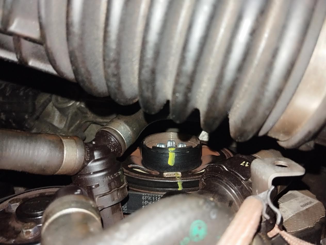

bonjour tout d'abord merci pour vos réponses, mon mécano avait fait deux trais sur la poulie damper pour voir si elle avait une déformation et je viens de remarquer que les traits ce sont décalés de a peu près 3cm :interroge: :

Petit déterrage mais j'ai le même souci, même si ça ne va pas jusque la casse de la courroie mais on entend un petit clac clac vers le haut (comme une poulie roue libre d'alternateur sauf qu'il n'y en a pas sur ce moteur...) et bcp de vibrations de la courroie (pas au point de faire sauter la courroie ceci dit.)
Le remplacement de la courroie a atténué le bruit et celui du galet également, mais sans solutionner à 100% le problème.
Je pense à la Damper...
Quelle fut ta solution? Quelqu'un aurait une idée?
