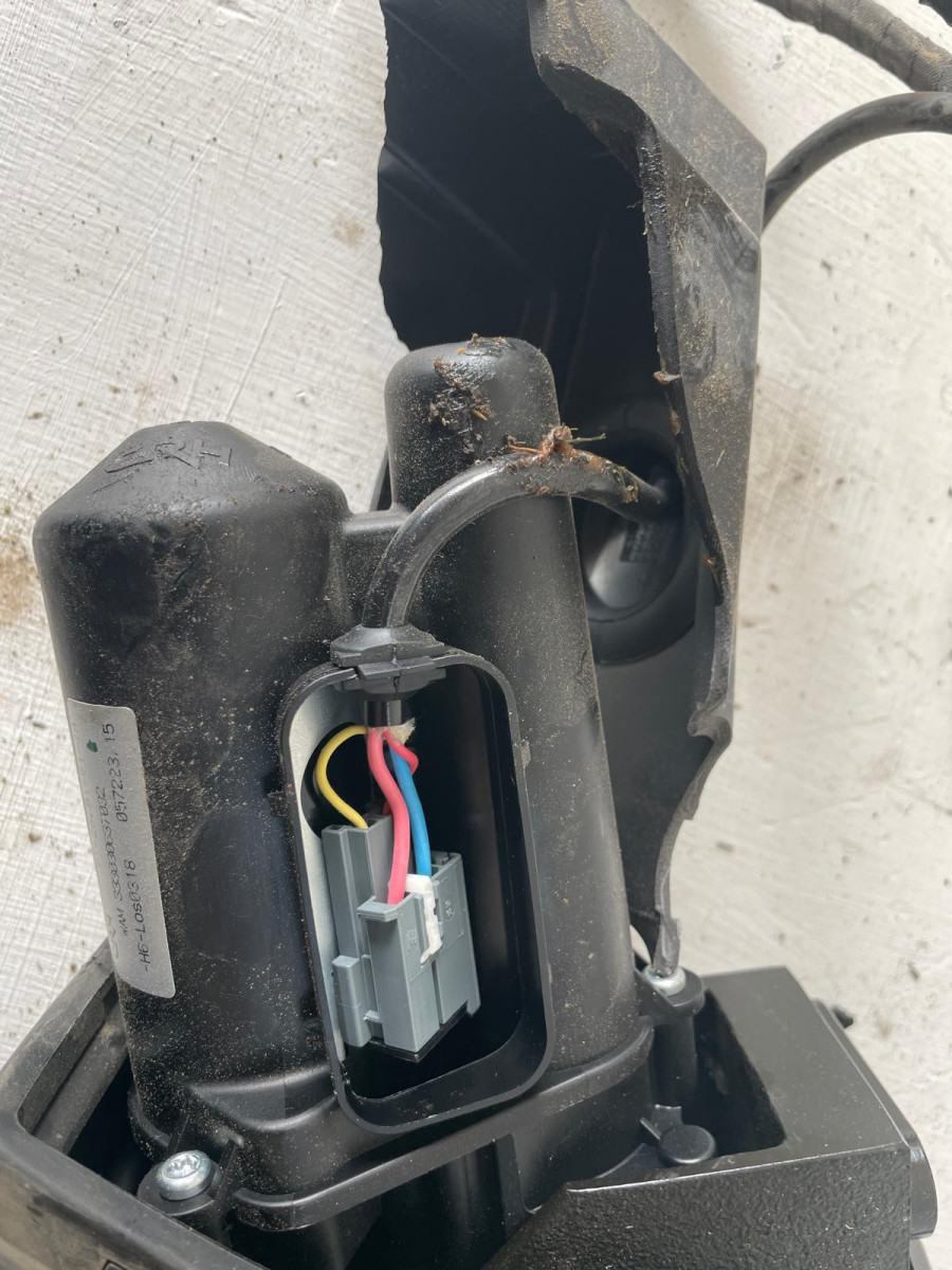

Dans un premier temps, j'aimerais bien mettre du 12V sur la prise du crochet pour le rentrer.
Sur cette fiche :
1 : MOTOR -
2 : MOTOR +
3 : Boite fusibles +
4 : Masse
5 : Masse
Au niveau du moteur, il y a ceci :
Comment puis-je faire pour faire rentrer le crochet ?

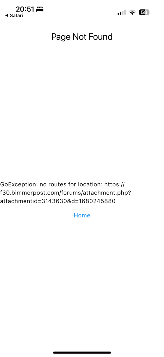

Tout simplement pour essayer de trouver ton schéma !! Pour le reste , je m’en fous …je ne vais pas piquer ta voiture, je te rassure …..
Maintenant, ce n’est pas une obligation….

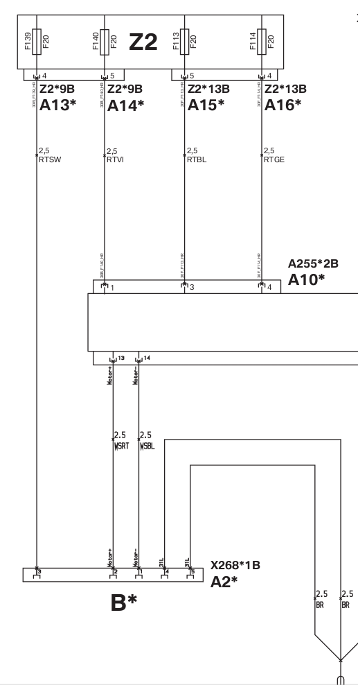

A997108
J'ai le schéma. J'ai mis le lien plus haut. Et aussi via Ista.

Voilà ton lien ….
marcello_skarol
Messages : 11
Inscription : 06 juin 2024, 10:56
Voiture : F31 318i e30 cabrio
Re: Présentation de la F31 318i de Marcello Skarøl
Message par marcello_skarol »
Non non, il fonctionne très bien. C'est un PDF.
Avec un ordinateur ça devrait aller.

Voici ce que j’ai trouvé…
Le fusible
La motorisation
Ton bouton de commande
Messages : 17475
Ton bouton de commande a une led , qui est soit verte , soit rouge , allumée en permanence …si ce n’est pas le cas , soit tu as un souci d’alimentation, soit un pb dans tes connexions, soit un pb de module…

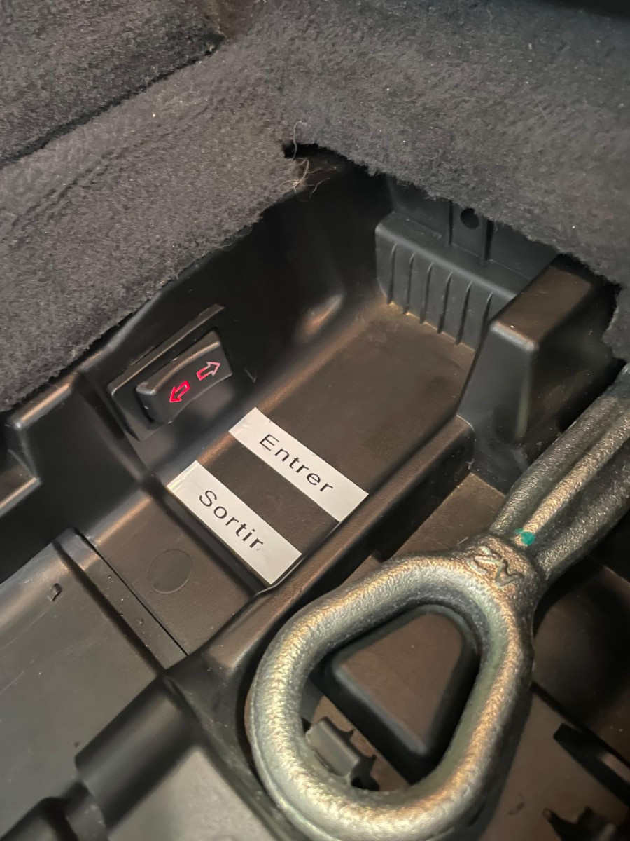

Après avoir fait plusieurs essais et vérifications, la situation n'a pas évolué. J'ai donc installé un interrupteur dans le coffre. C'est un interrupteur trouvé sur Amazon qui permet de changer le sens du courant. Il est typiquement utilisé pour les vitres électriques.
Une affaire de clôturée :smile:
