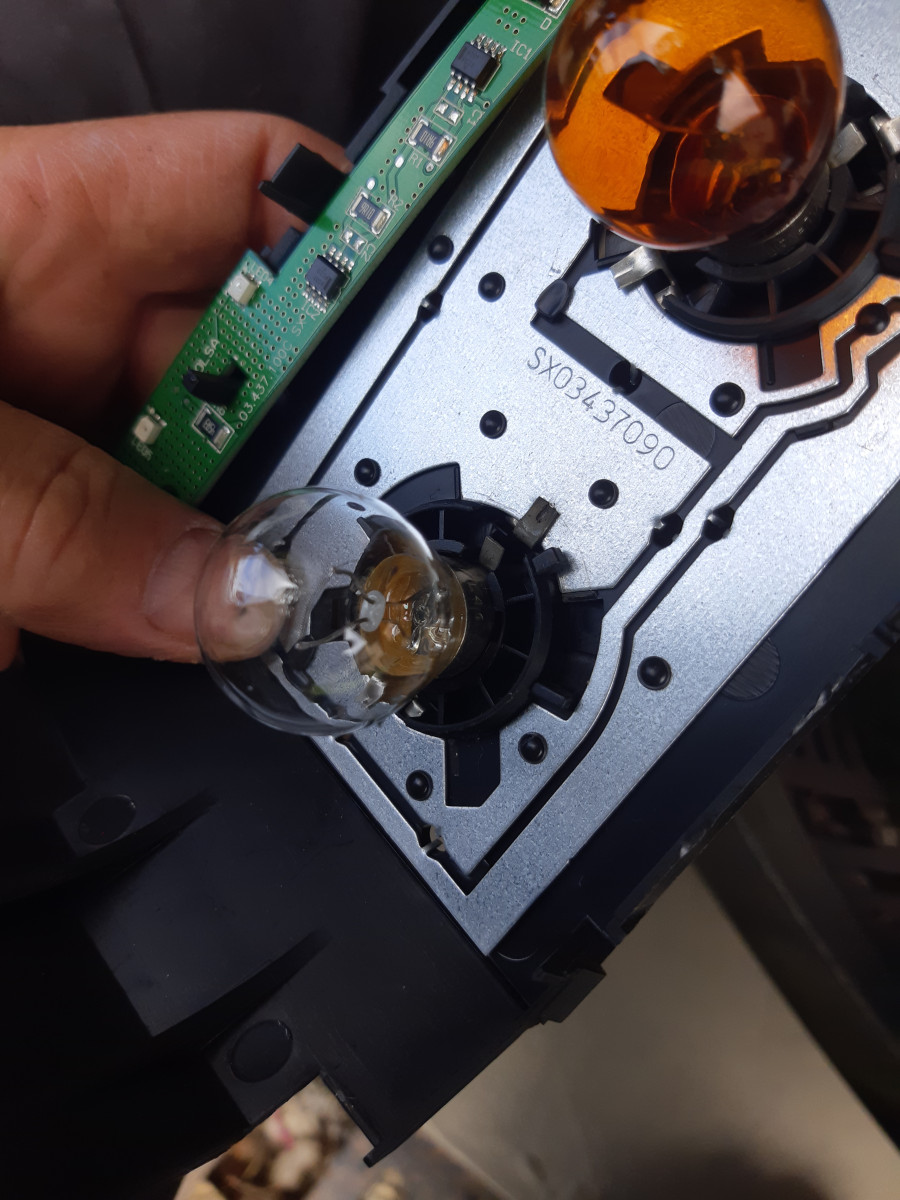

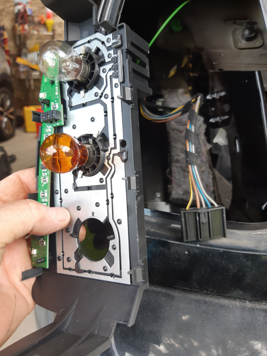

(1)_ Démontage du feu par l'extérieur,

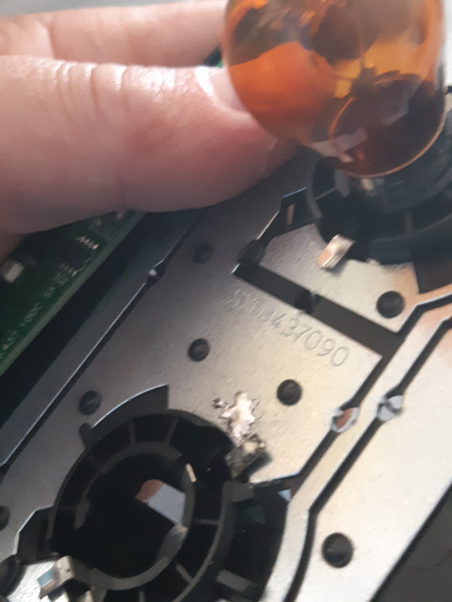

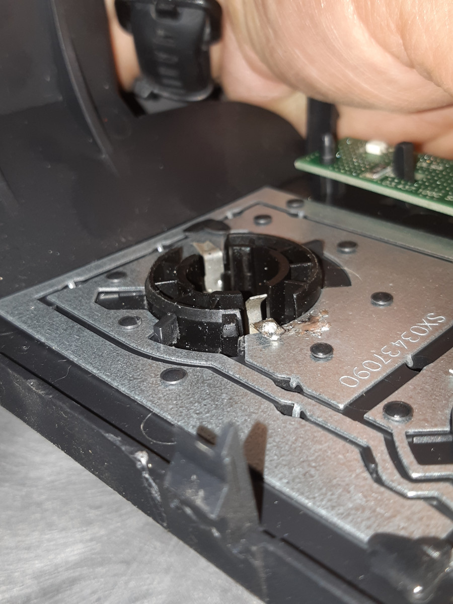

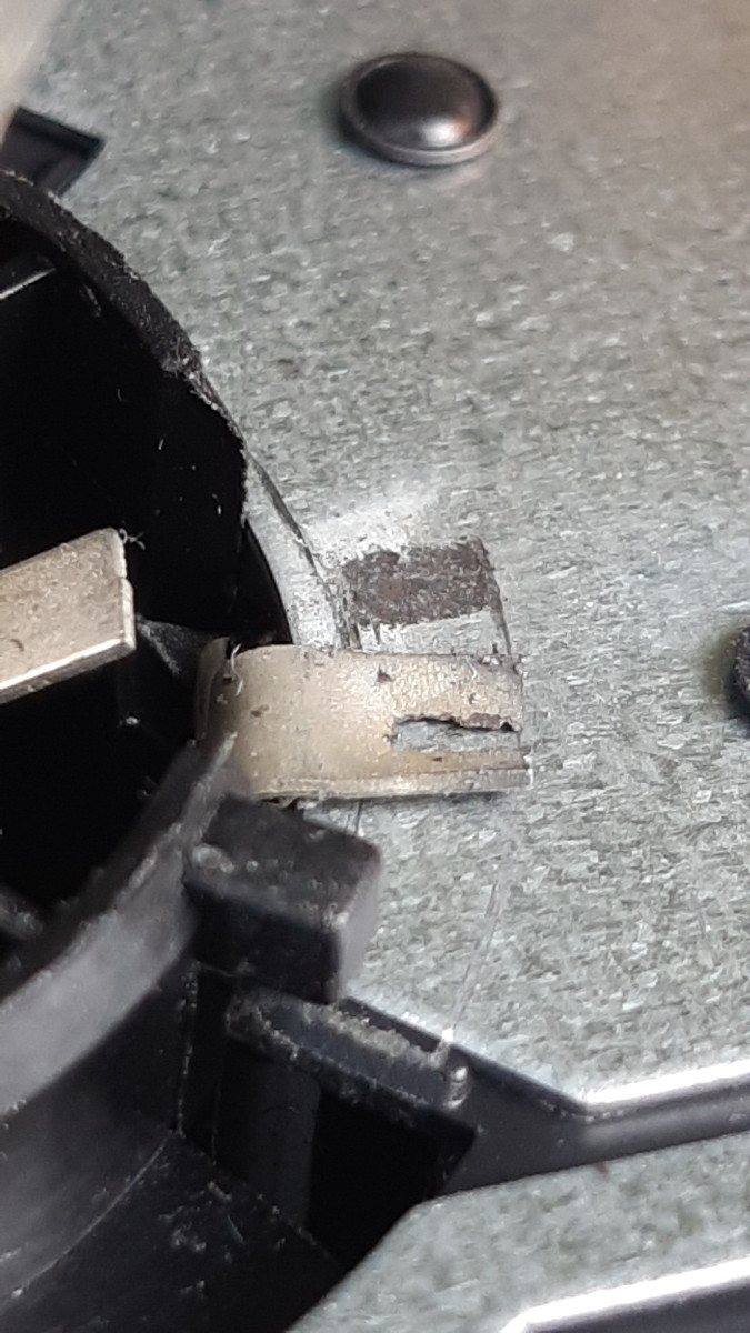

On voit l’usure du support d’ampoule sur la platine quand on démonte l’ampoule.
(2)_ Démontage de l’ampoule.
(3)_ Petit coup de fer a souder sur la platine et boule de soudure sur la languette du support d’ampoule.
(4)_ Remontage
(5)_ Suppression des défauts sur le calculateur .
