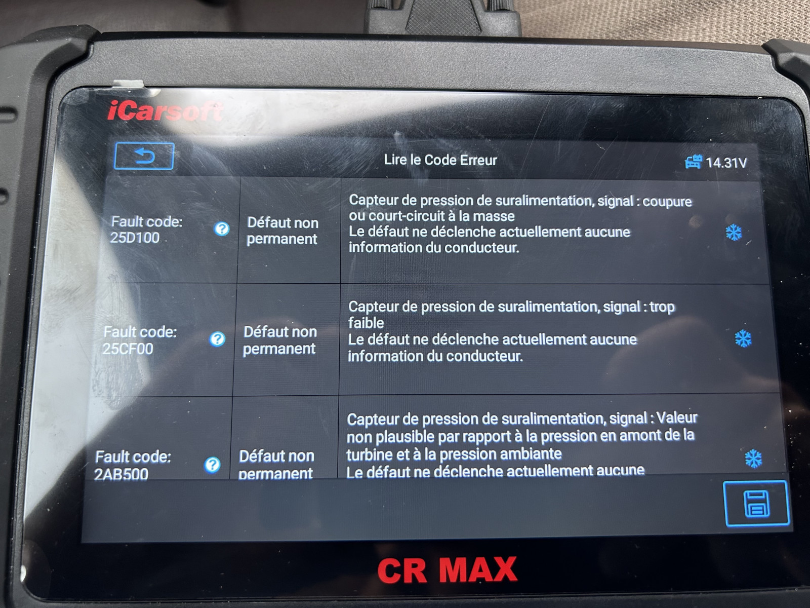

J’ai un X5 F15 XDRive 231 chevaux.
Et j’ai un problème avec le capteur de suralimentation

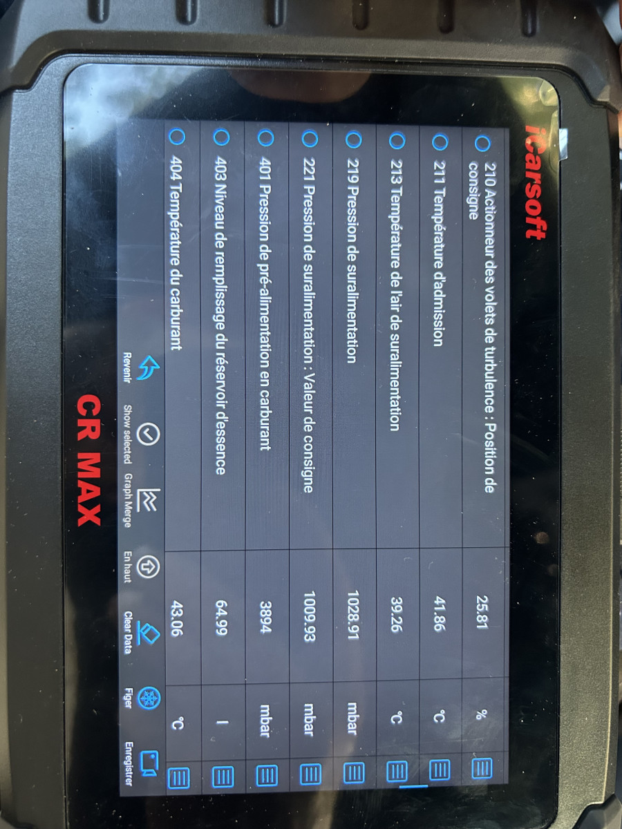

J’ai passé la valise, elle m’affiche ceci
J’ai changer le capteur de suralimentation 2fois
Toujours le même problème j’ai vérifié le câblages comme j’ai pus il n’a pas l’aire abimé
Avez vous des idée du problème ?

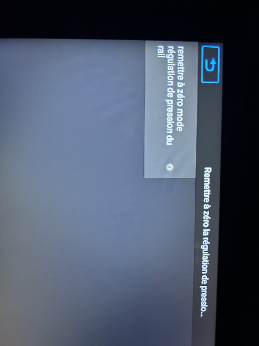

Bonsoir,

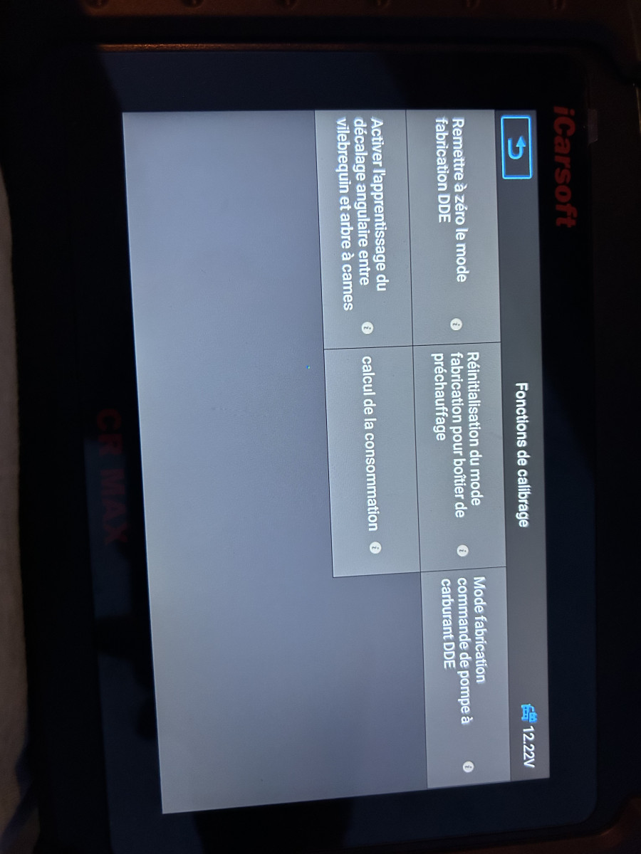

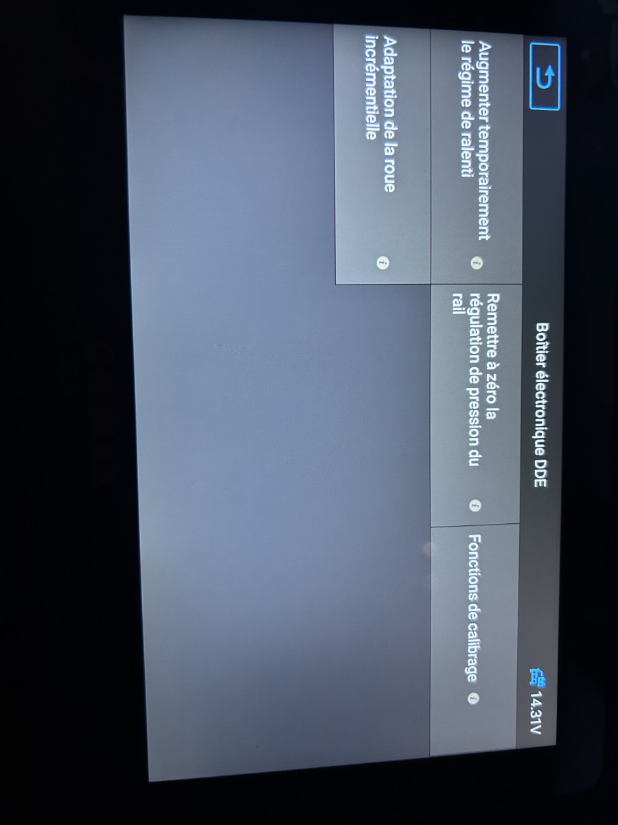

j’ai fait le test il y a bien le courant qui arrive au capteur. Ensuite j’ai cherché un peu sur la valise j’ai trouvé ça j’ai refait la mise à zéro du DDE est-ce que c’est une bonne chose ?

J’ai fait une remise à zéro avec ma valise
Mais le problème es toujours la
Quand je roule tout vas bien et puis parfois en roulant en 20km/h l’accélération es un peu brouillon pendant 1s ou 2
Puis tout vas bien à nouveau
Le code erreur de capteur de suralimentation es toujours présent je ne sais plus quoi faire

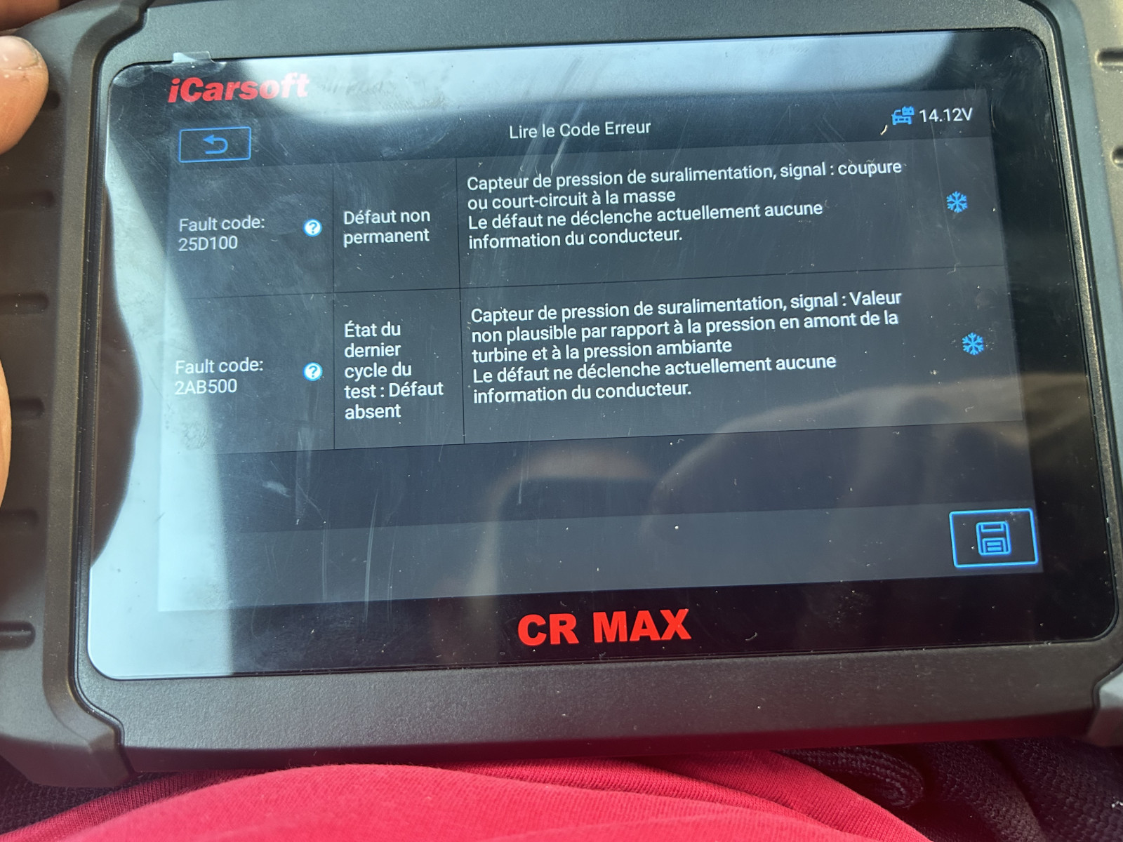

J’ai remarquer un truc
C’est que quand je débranche ce fameux capteur, le message d’erreur n’est pas le même il m’écrit court-circuit au + sur capteur de suralimentation en aval
https://images.ma-bmw.com/image/IMG-5017.THYZ
Y a-t-il Un deuxième capteurs de suralimentation ?

Problème résolu c’était juste qu’il y avait 2 capteurs
Merci pour votre aide
