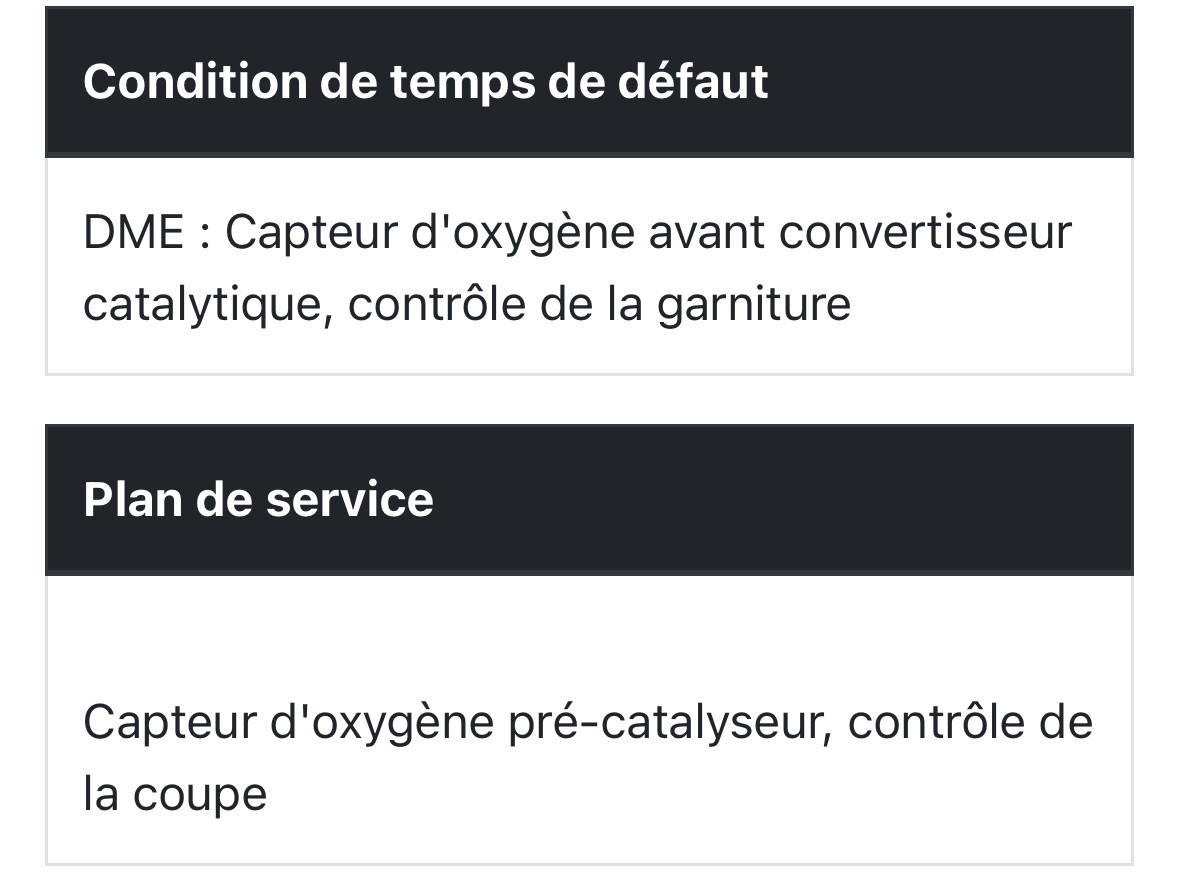

Maintenant j'ai une collection de code erreur qui sont apparu :
2AF4
2AF2
2AF6
2F11
2D06
2C31
Si vous avez des idées je sèche ...
Je pense que les 3 premier sont liés au cata alors est ce que je change le cata ou les capteurs ?
j'ai recommandé un capteur MAF aussi mais un bosch pour être sur de la qualité.
Ensuite on mas parlé du capteur de position d'arbre a came pour la perte de puissance ...
Merci d'avance pour vos lumières

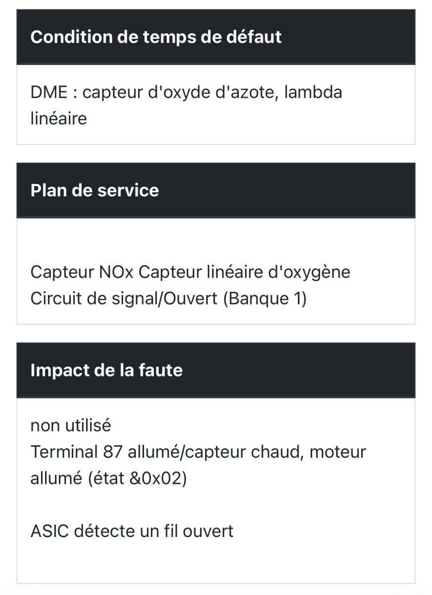

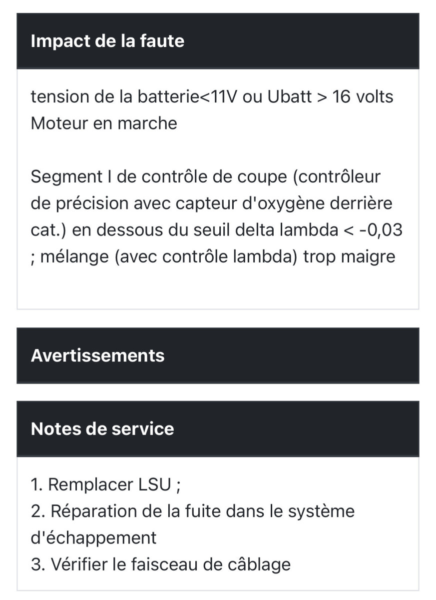

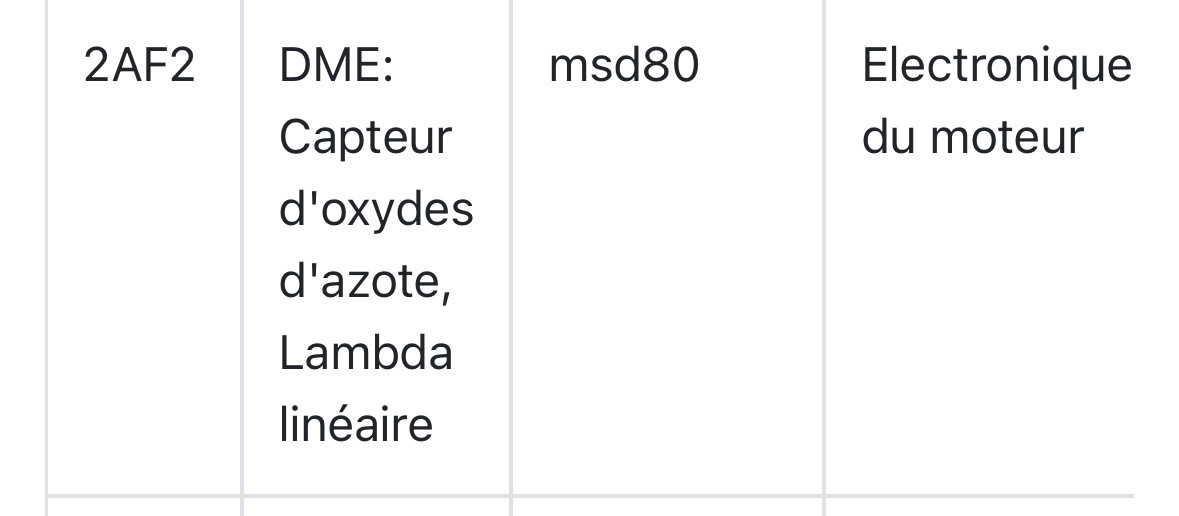

Merci @music2105 pour ta réponse c'est gentil, j'ai une parti de ses infos mais la chose que je me demande c'est par exemple :
Le code
-2AF2
-2AF4
-2AF6
Etant tous lié a des capteurs d'échappement qui prend des données avant et après le cata, je me demande si c'est bien les capteurs a changer ou simplement le cata, je ne sais pas si c'est une erreur qui reviens souvent sur ses models mais 2 sonde lambda et la sonde NOx a changé ça me parrait beaucoup d'un coup non ?
Car sur les pièces on est pas vraiment sur le même budget ... :smile:
Tu en pense quoi ?
