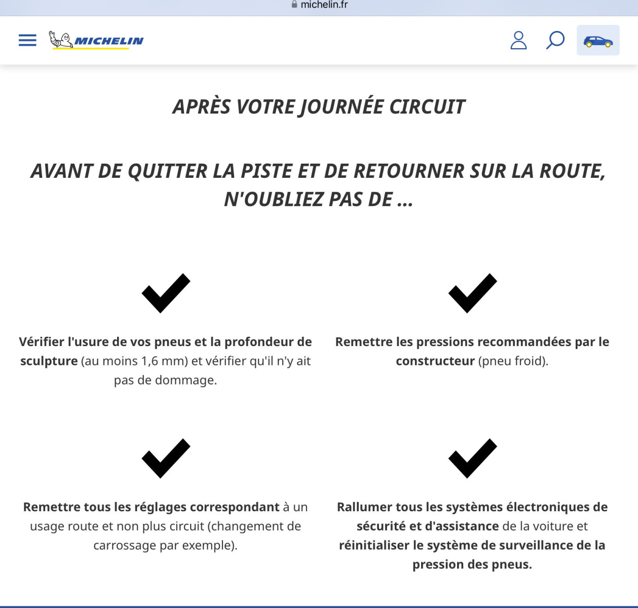

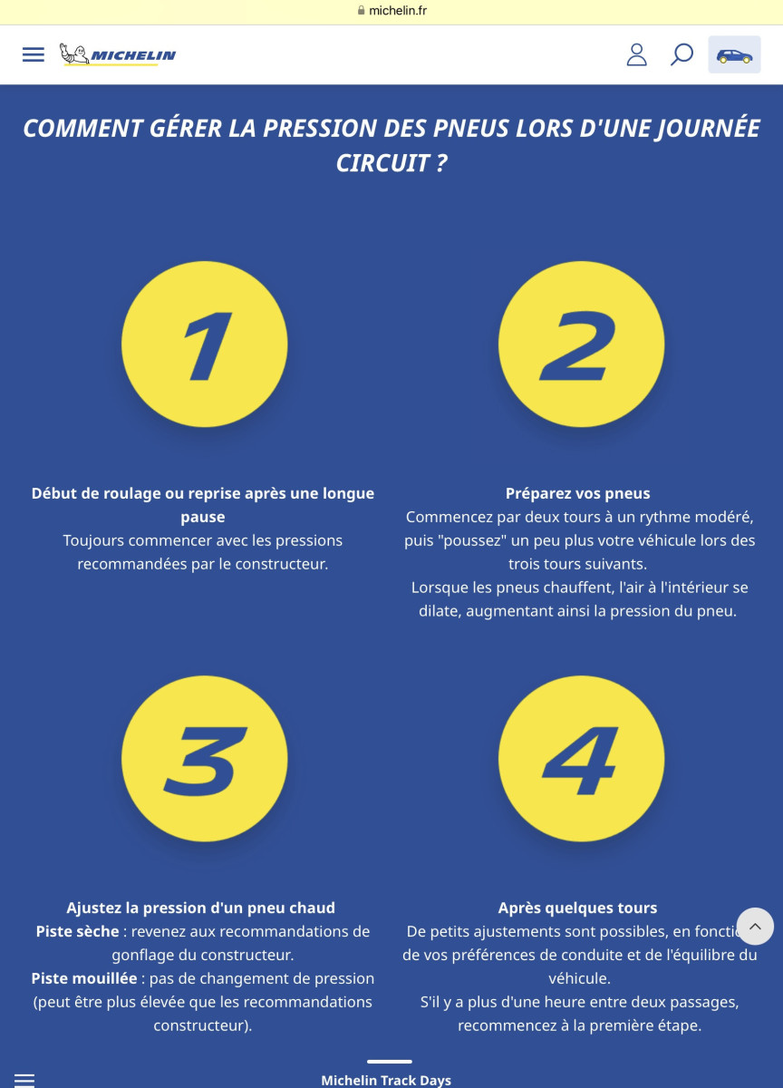

Messages : 9864
Re: Pression pneus sur circuit
Messages : 5797
rien vu sur les pressions !
Et surtout, les pressions dépendent du véhicule !
En Sport Cup 2 tu peux rouler à 2.0 au carré avec une 997 ou 991 mais il faut 2.3 sur une Megane 3 RS.
