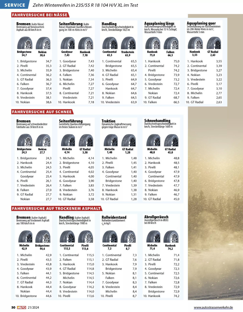

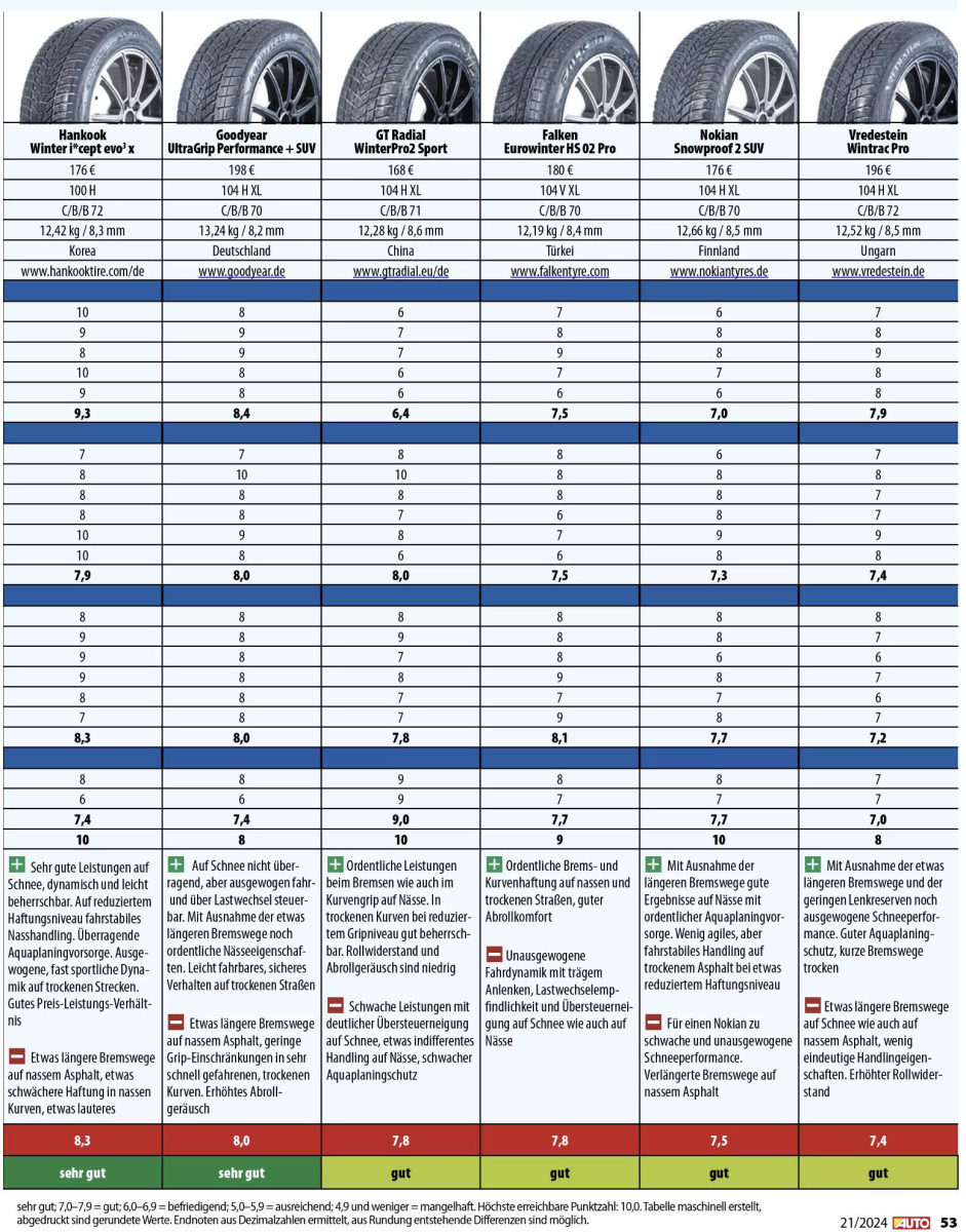

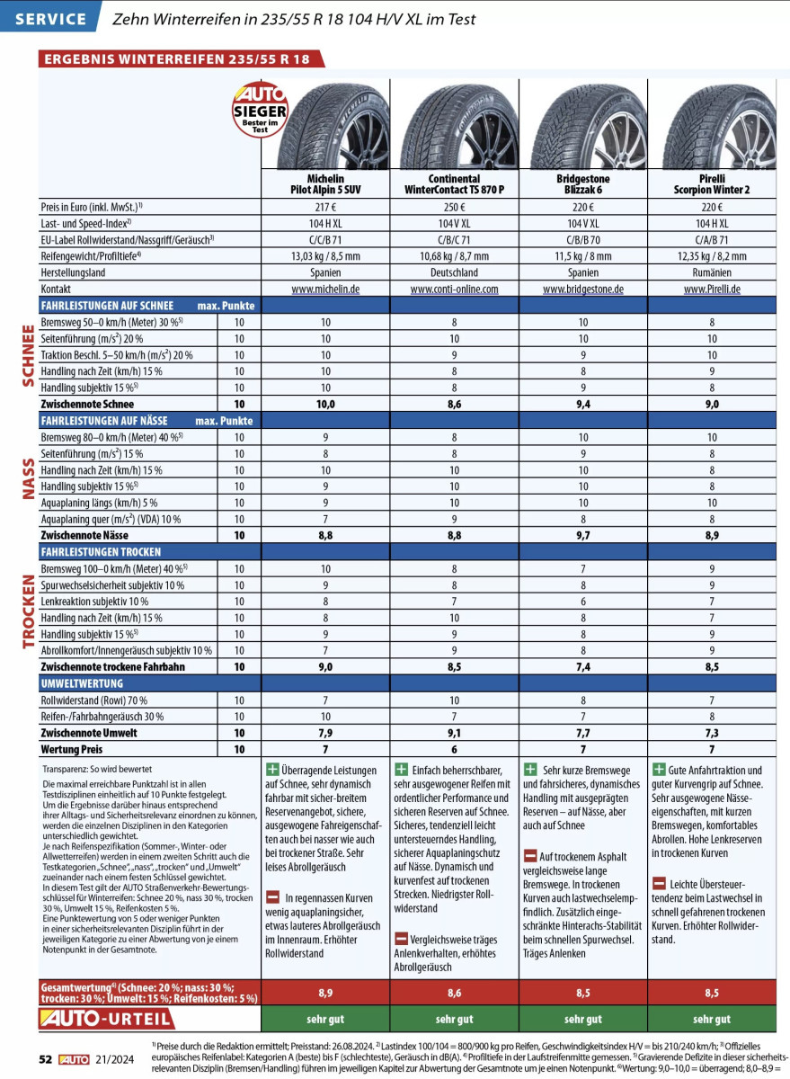

Test 235/55/18 pour SUV
Podium toujours similaire, les 2 nouveaux Blizzak 6 et Winter 2 complète le podium forme par le PA5 toujours impérial sur la neige et le sec devant le 870P, avec un vrai gap pour les autres pneus derrière à l’exception du Hankook

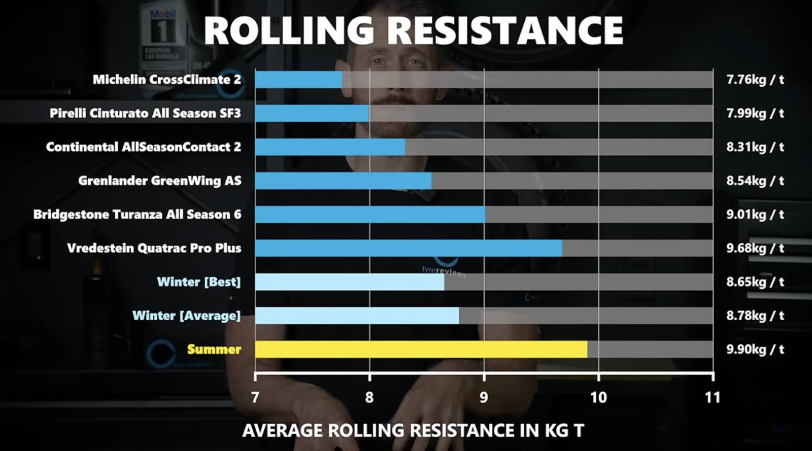

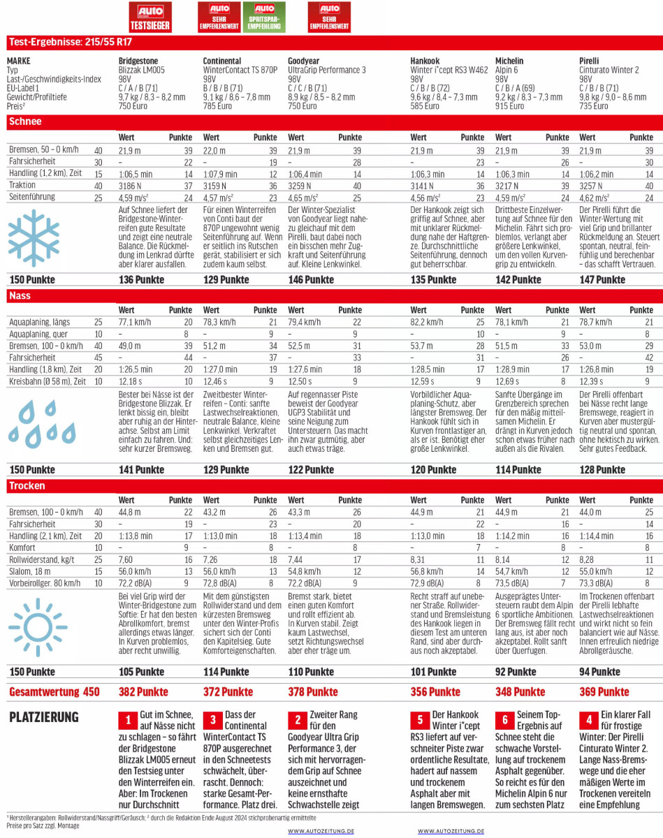

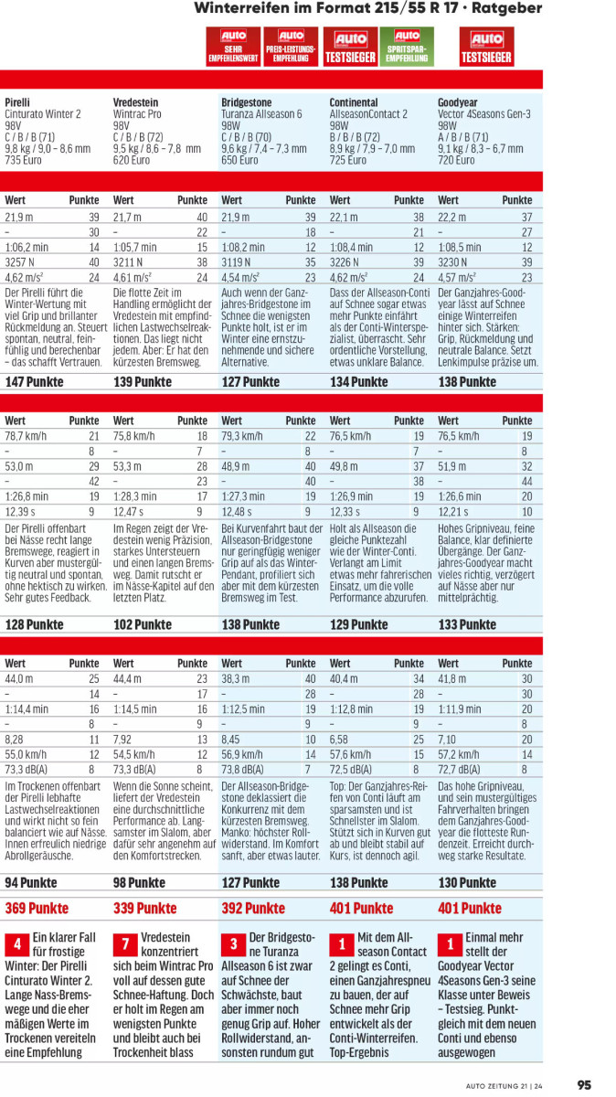

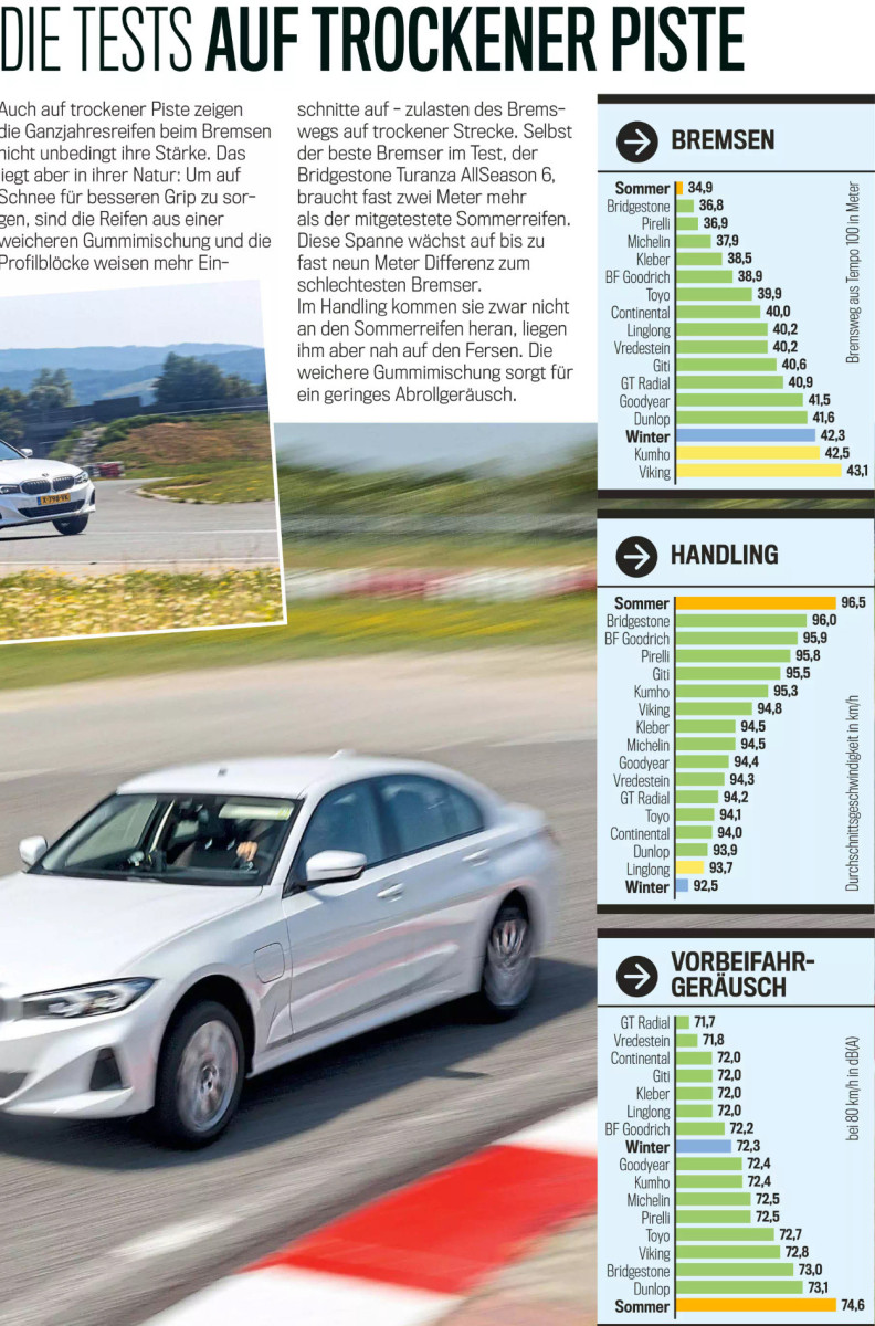

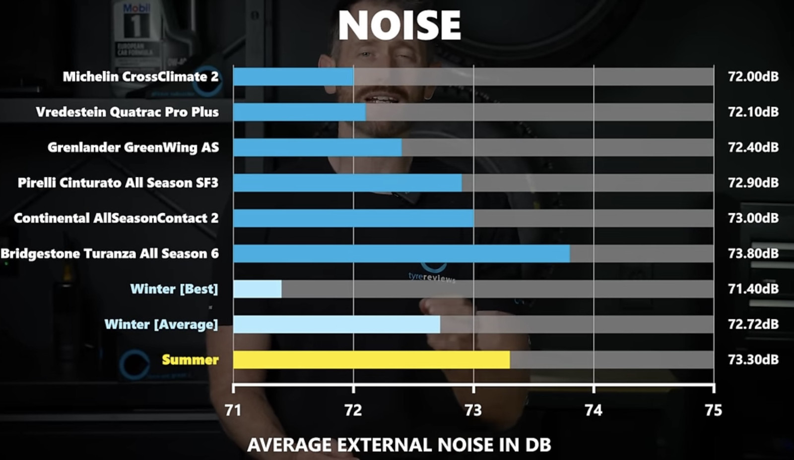

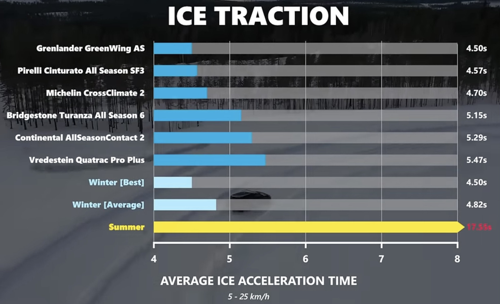

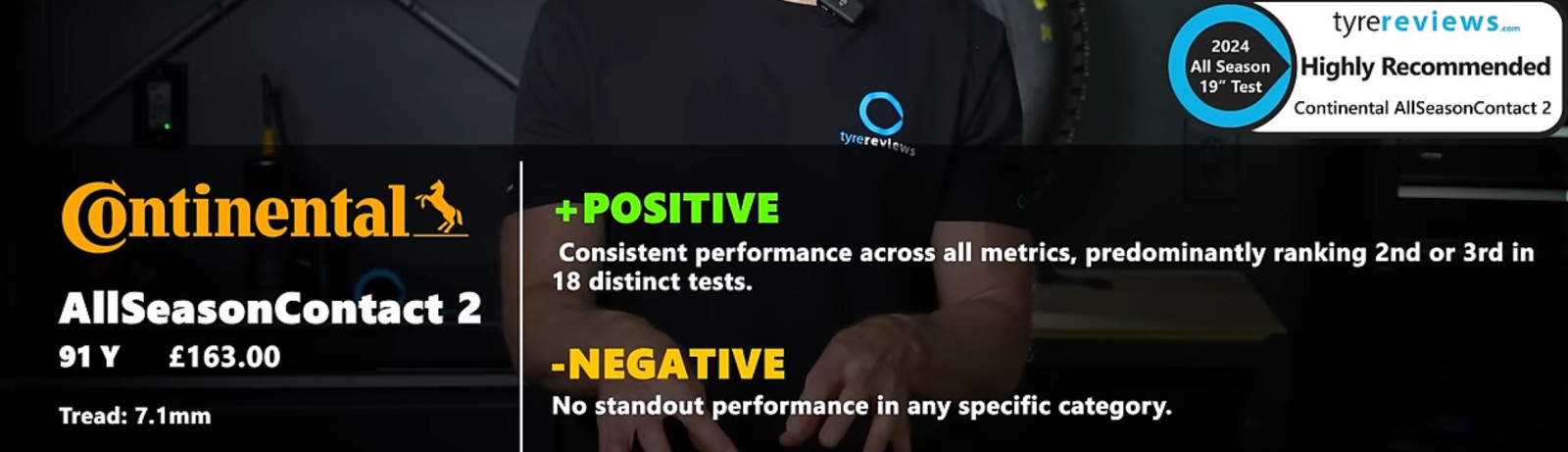

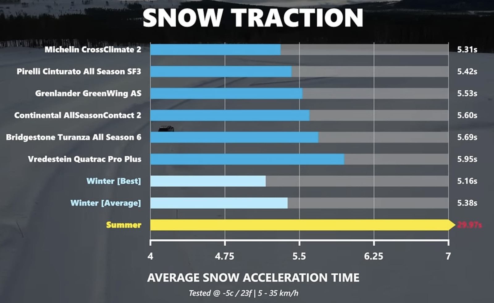

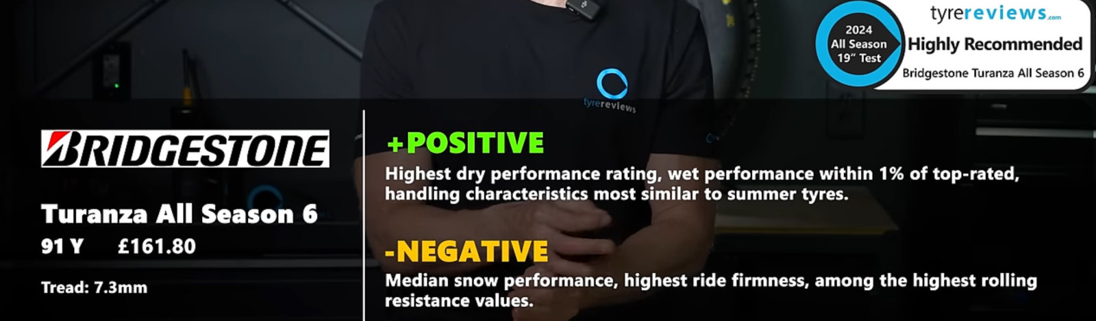

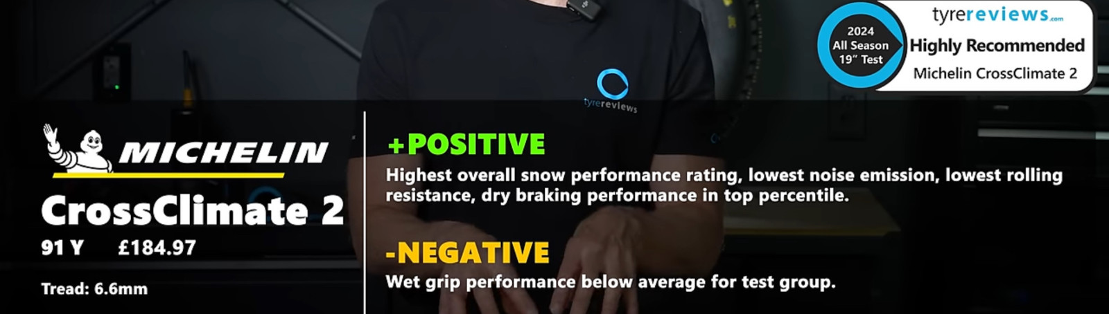

3 nouveaux tests, comparant pur hiver et 4 saisons:
Vu le niveau de performances des nouveaux 4 saisons (et du créateur GY Vector G3), il faut bien accorder ses critères de choix aux qualités de chacun des meilleurs …
Attention, ce sont des petites largeurs 205, 215 et 225, pas avec tous les meilleurs hiver UHP (les autres tests arrivent)
TYRE REVIEWS et Auto Zeitung d’une part

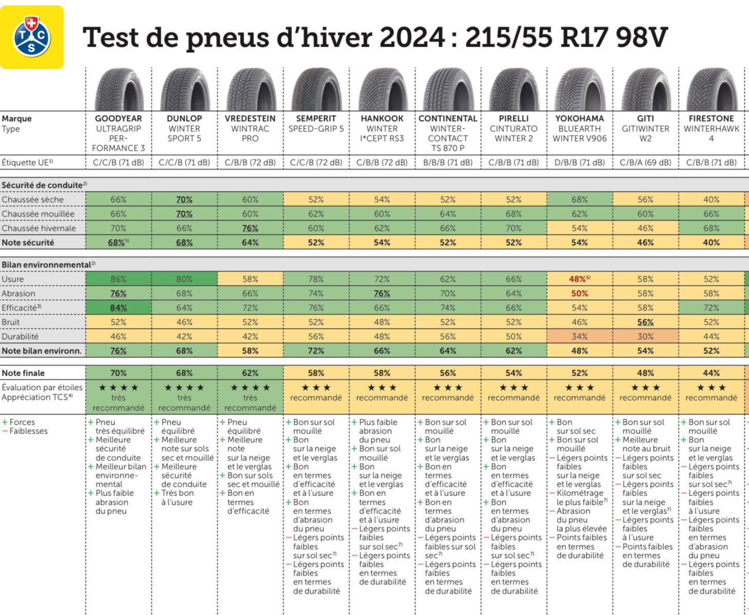

et TCS-ADAC d’autre part avec des résultats « différents » et d’autres pneus (je m’interroge !)
AUTO ZEITUNG
TCS-ADAC

J'ai les Michelin CC2 en place depuis Novembre 2023 avec désormais 20 000 km (je les ai permuté récemment) .
L'enthousiasme du début s'estompe car même si l'usure est régulière et limitée, le grip sur sol mouillé a très nettement régressé.
C'est assez rigolo avec une propulsion équipée d'un ESP bien calibré, mais curieusement moins apprécié par mes passager(e)s.
Au début le pensais a un soucis de verglas d'été (première pluie sur les sols chargés d'hydrocarbures et autres saletés accumulées), mais avec les pluies intense et régulières actuelles, je pense que les chaussées sont bien nettoyées et surtout je n'observe pas le même soucis avec mes autres véhicules en pneus été (Dunlop Sport Maxx RT2 sur la 335, rassurants sous des trombes d'eau).
Quant ils seront morts, je repasserai aux Pilot Sport 4 d'origine + jeu de roues neige comme je le faisais avec mes véhicules précédents.
StephaneCar
Messages : 102
Inscription : 16 janv. 2024, 19:15
Voiture : BMW G42 M240i Xdrive
Re: Tests 2024-2025 Pneus HIVER et 4 Saisons 3PMSF
Message par StephaneCar »
@Steph Ce que tu ressens m’a l’air cohérent avec le résultat des tests: les CC2 sont moins bon sur le mouillé par température fraîche que des pneus été (pour la parti freinage)… mais ce n’est pas le cas pour les nouveaux modèles 4 saisons, meilleur que les été sur mouillé + froid.
A note qu’un été est parfait au dessus de 7 degrés et qu’un hivers sera meilleur sur la neige, pas sur le mouillé avec les nouveaux modèles 4 saisons
Messages : 14814
:bravo: :mains: Les 4 meilleurs vrais 4 saisons peuvent remplacer des pneus hiver l’hiver pour des conditions hivernales neige et glace pas trop importantes et sont bien meilleurs que ces derniers hors hiver…
A l’inverse, un pneu été est bon toute l’année quand il ne fait pas moins de 10°C et qu’il n’y a ni neige ni verglas.
Je le répète chaque fois que rouler toute l’année avec des 4 saisons ne permet pas d’avoir le meilleur niveau de sécurité active et de performances qu’un vrai bon pneu été.
Pour autant, pour de l’usage urbain où péri urbain, sur des véhicules peu puissant (exit routiere, grande routière et SUV pas citadin) et peu lourds (exit hybride et électriques).
J’ai ainsi équipé les voitures de mes 2 fils en 4 saisons Conti AS2 pour l’un et CC puis CC2 et en SF3 celle de sa copine, montant à la neige l’hiver.
Et pour mon usage hivernal et mes roulages, si une alternative en vrais 4 saisons existait, je la prendrais au détriment des purs hiver.

330dMPerf a écrit : 28 sept. 2024, 09:23
Test AUTO BILD 4 Saisons 3PMSF 225/45/17
Le classement met en avant le quatuor habituel, AS2, SF3, CC2 Vg3
avec un vainqueur, le VREDESTEIN Quatrac pas toujours testé… déjà gagnant d’un test en 2021 !
MAIS visiblement disponible dans plus en plus de dimensions d’année en année: à vérifier ! Ceci expliquant peut-être qu’il n’était pas testé ….
Vredestein propose aussi le Quatrac PRO et PRO+ , dans une centaine de dimensions y compris en grandes largeurs et grands diamètres (20’, 21’) dans sa version PRO, pas aussi bien classé… et pas avec le profil de structure en V, qui semble montrer sa supériorité les 5 meilleurs l’ayant adoptée.
Étonnant de voire le Bridgestone AS turanza 6 aussi loin (12eme de ce test) alors qu’il est récent et sur le podium dans le test précédent… je suis perplexe, moi qui envisageais ceux là pour ma monté hivers…
Messages : 14814
@StephaneCar sois attentif à la pondération des critères : l’AS6 est clairement moins bon que ses concurrents directs sur la neige , et pas au top sous la pluie et sur le sec.
Et ce dans les 3 tests… il est 4/10 dans le 1er, il est 3/3 dans le 2eme que tu cites
ce qui ne veut pas dire qu’il n’est pas bon! Il l’est moins que certains, le quatuor de tête.
Et parmi les meilleurs, qu’attends-tu principalement de ces pneus? Pour une monte hiver ? En quelles dimensions?
le SF3 est le plus homogène tout en étant en tête sur plusieurs critères, et le CC2 comme l’AS2 de même mais plutôt seconds ou troisième tout comme le GYV3g
