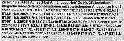

J'anticipe la saison hivernale en commençant à regarder quels pneus hiver mettre sur ma voiture
J'ai déjà une première question concernant la monte possible
actuellement je suis en monte asymétrique 225/40/18 à l'avant et 245/35/18 du fait de la finition M-Sport
Je me demande s'il est possible de monter des jantes de diamètre inférieur et si oui quelles dimensions notamment en 17" ?
si dessous copie du certificat européen de conformité

Pour commencer, tu as deja exactement les mêmes infos sur l’étiquette noire dans ta portière.
Ensuite, es-tu dans un département loi montagne et roules-tu beaucoup dans la neige?
Si oui, c’est le 1er novembre et pas le 1er decembre que tu devras être équipé… pour respecter la loi… et je pense qu’il faisait déjà moins de 7 degrés en novembre …
Donc, tu as le choix entre 4 montes hiver au carré en 225/40/18, 225/45/17 ou 205/55/16 et 205/50/17.
J’éliminerais directement les 2 dernières en 205, car quand il ne neige pas, ta voiture aura 4 cm de gomme de moins devant et 8 derrière !
Ça change !
Enfin, en 225, tu auras accès aux meilleurs pneus hiver (cf.tests), PA5, 870P, notamment
Et werksraeder24.de où or24.de pour des roues neuves ou d’occasion aux meilleurs prix
Ou tu peux aussi en profiter pour te faire plaisir …. Mais pour ta motorisation 20i, cela est loin d’être nécessaire …

Je ne suis pas concerné par la loi montagne au quotidien, trajet hebdomadaire Reims - Metz par autoroute j'irai peut-être au ski en février avec cette voiture donc très peu de neige pour mon usage.
Je vais me faire un jeu de jantes en 225/45/17 il faut que je m'en occupe rapidement
