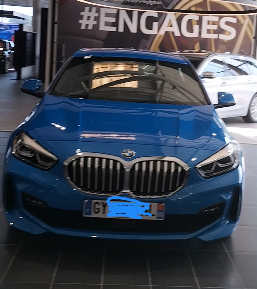

Bonjour, je viens d'acquérir une nouvelle BMW série 1 m sport. Lorsque nous utilisons le l'imitateur de vitesse par exemple nous le réglons à 80 km heure si on accélère la voiture continue d'augmenter de vitesse. Nous ne comprenons pas. Pour ce qui est du régulateur tout va bien.
