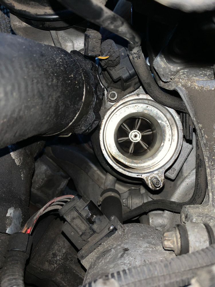

Nous sommes bien en présence d'un N20 je pense.
Pour faire la mesure le moteur doit être chaud, de toute manière c'est la voiture qui indique la marche à suivre.
J'ai eu ce N20 dans ma 328i F31, je n'avait pas de conso d'huile, mais je faisait deux vidanges intermédiaires tout les 10000km. L'intervale BMW étant de 30000km.
Pour la disparition d'huile, il est possible que cette 125i souffre comme la mienne de l'absence de valve anti retour sur le tuyaux de graissage du turbo.
Le sujet est l'OIL FEED LINE on BMW N20: quand le turbo s'arrête, sans la valve dans le tuyaux de graissage du turbo, l'huile se trouvant dans ce tuyaux coule dans le turbo par les paliers. Ceci n'est pas un problême de turbo, mais bien un oubli de BMW sur le circuit de graissage, normalement rectifié en usine à une date donnée.
Mais il se peut que certaines voitures tournent encore sans modification.
Une fumée blanche au démarrage à froid est parfois signalée (c'était parfois le cas sur la mienne).
La démontage de la sortie du turbo permet de vérifier l'absence de valve comme sur l'image ci-dessous.
