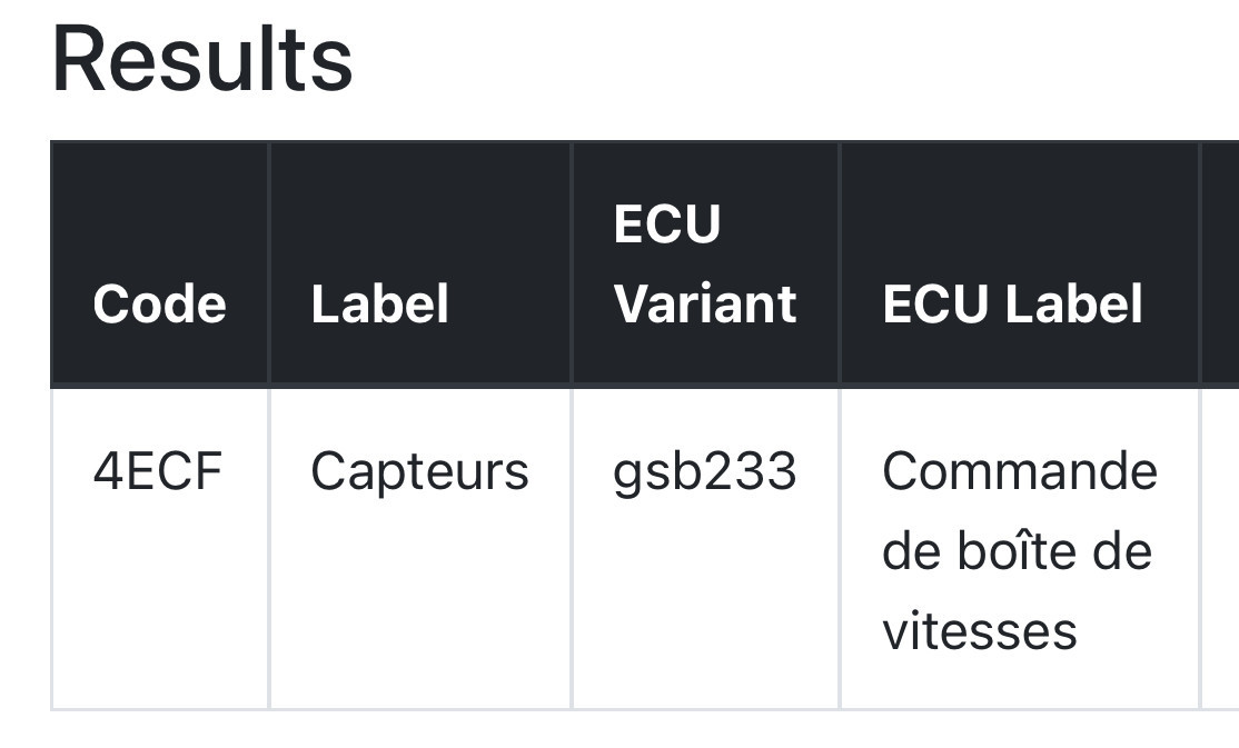

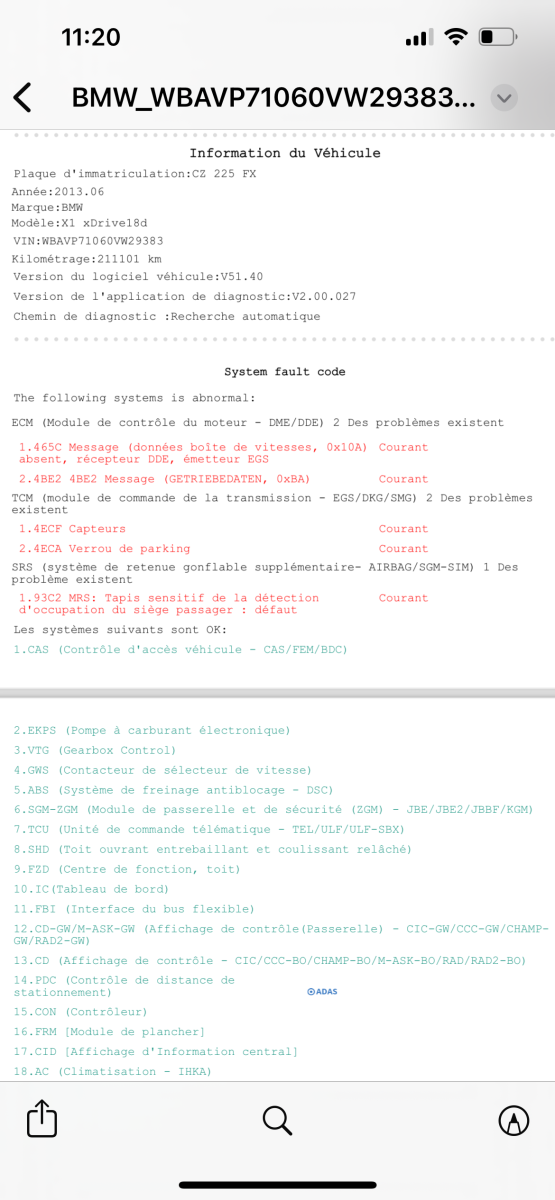

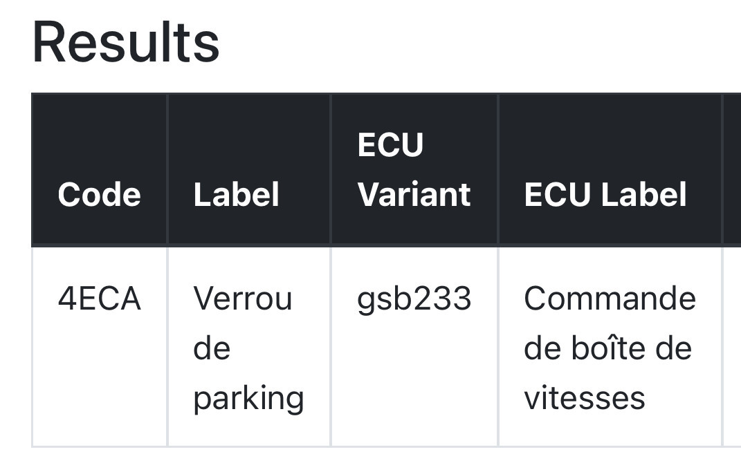

Je suis propriétaire d'une BMW X1 de 2014. J'ai récemment changé la boite de vitesses et la pompe à l'huile mais j'ai toujours ce problème au niveau du levier de vitesses.
Il reste sur parking. Impossible de la faire rouler.
Un diagnostique a été effectué. Je joins le rapport.
Pouvez-vous me dire à quoi correspondent les défauts et quelles pièces je dois changer svp?
Je vous remercie.
Johana
Messages : 17216
Re: Signification des codes défaut

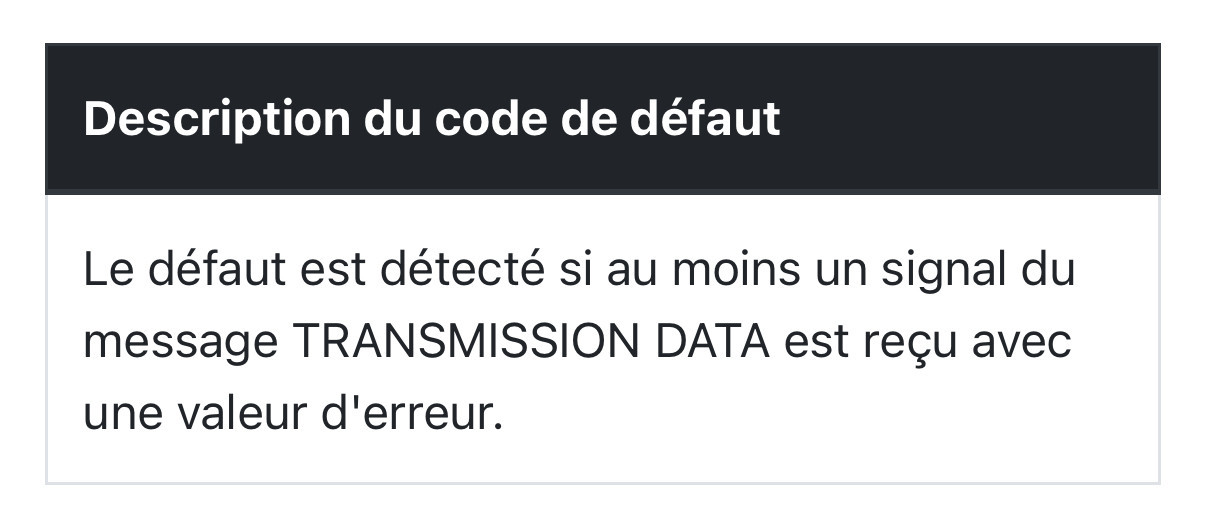

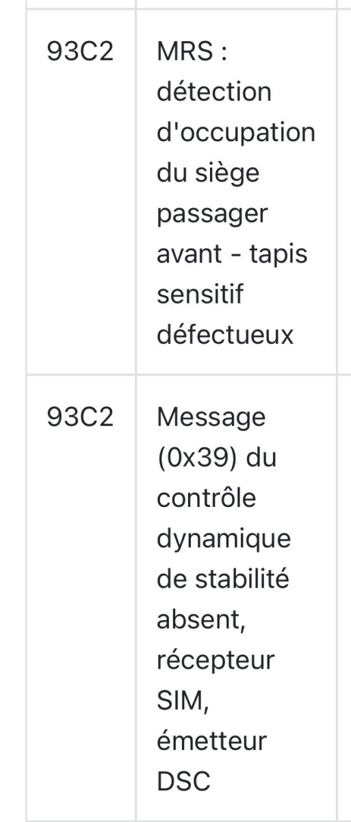

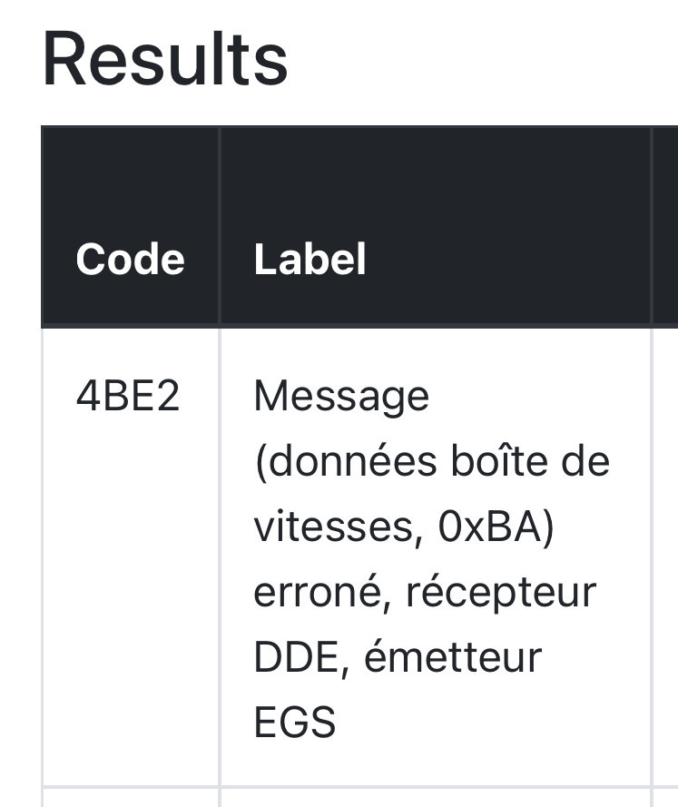

Voilà ce que j’ai trouvé
D’un côté , tu as un souci de connexion entre ta boîte et le module électronique
Pour le dernier , ton capteur présence passager est défectueux…
