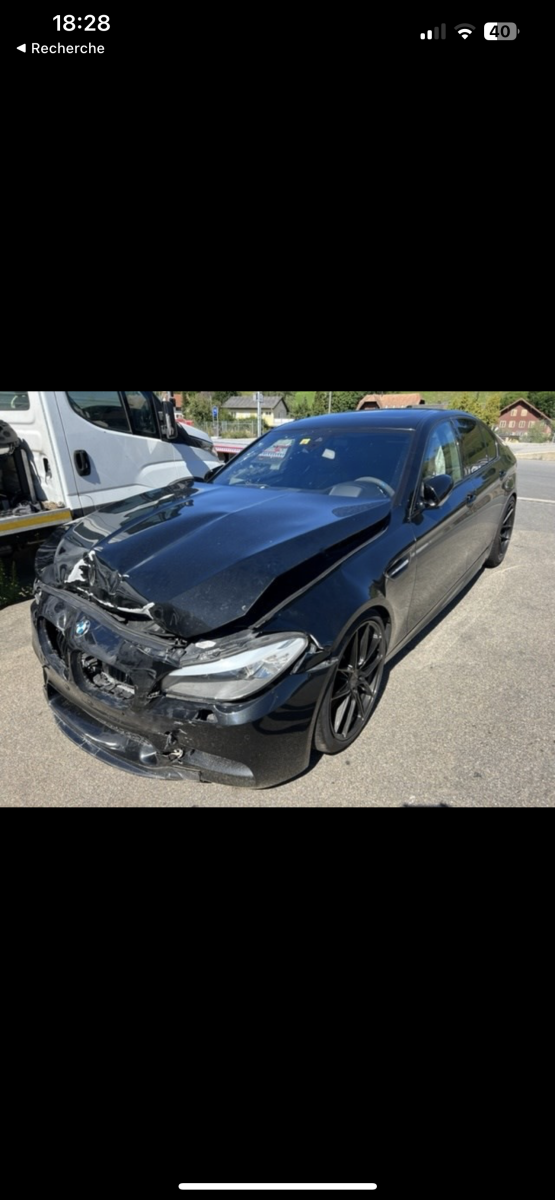

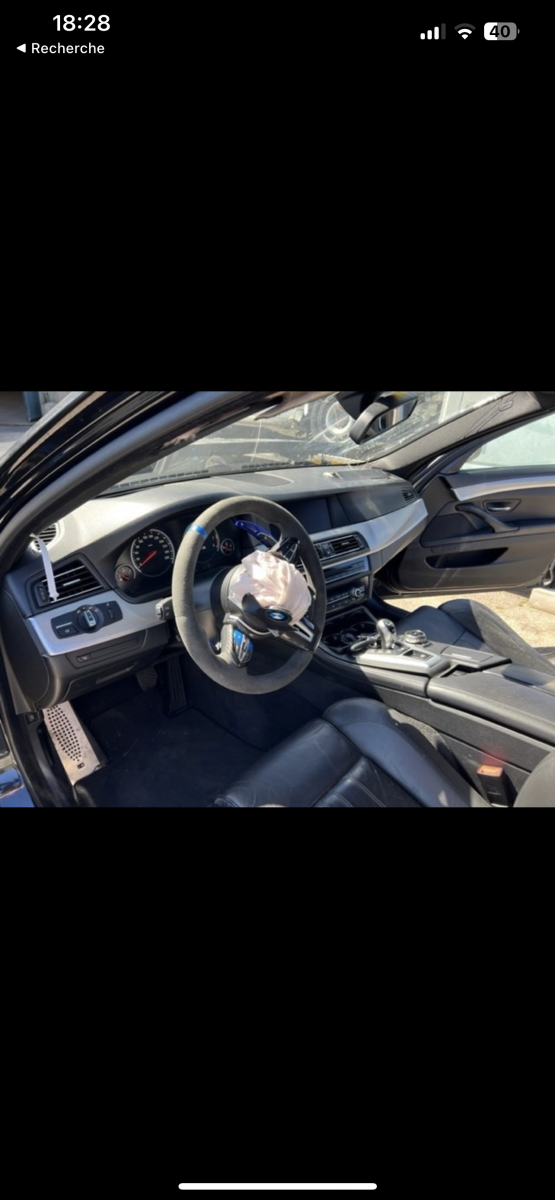

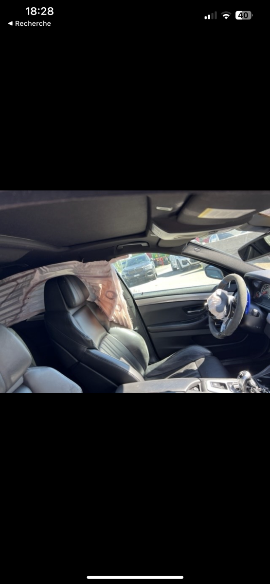

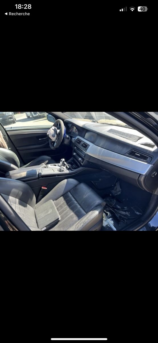

Je suis l'heureux propriétaire d'une m5 F10 2013 qui comptabilise ~201'000km châssis et moteur ~16500km ( Moteur complètement réviser lorsque la voiture appartenait encore à l'ancien propriétaire)

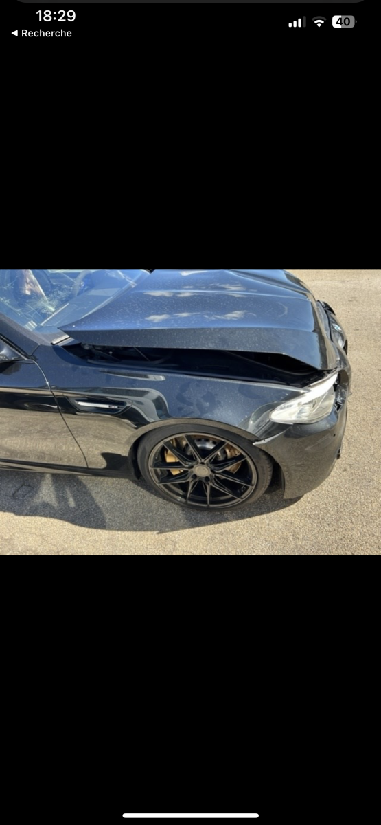

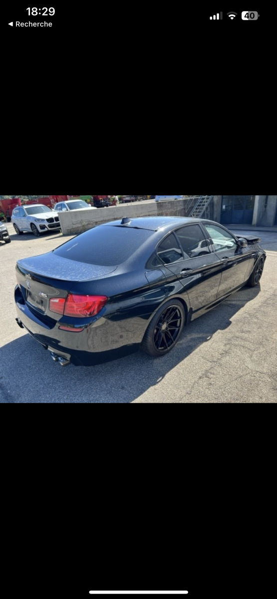

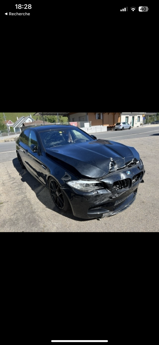

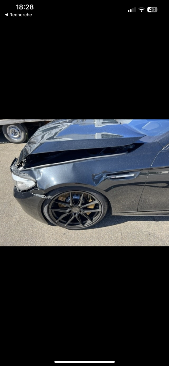

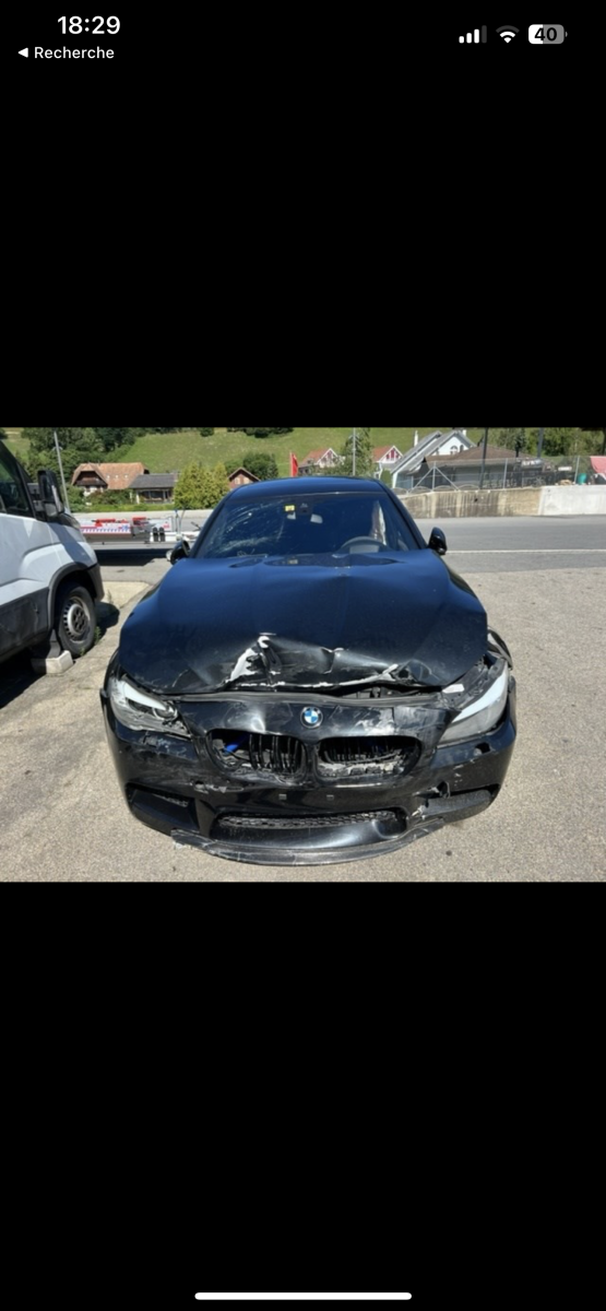

Je tiens à dire que je l'ai acheter accidentée en août 2023, ci dessous je vous ai mis les photos.
Étant donné que je suis apprenti mécano, je me suis lancé dans ce projet qui m'a vraiment apporté beaucoup de plaisir.
Si vous souhaitez avoir + de détail sur les dégâts qu'il y a eu, faites le moi savoir 👍.

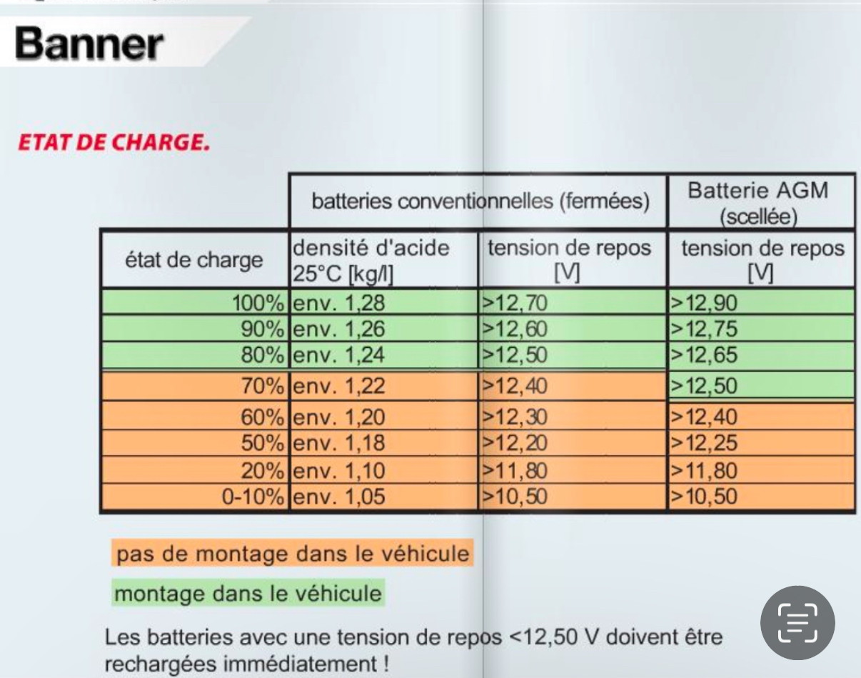

Messages : 17610
Re: Combinée d'instruments qui clignote M5 F10
Voici pour ta batterie …
Je pense que tu peux prévoir un changement…
Commence par ça , tu verras si c’est mieux par la suite …
