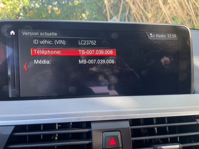

Messages : 17479
Re: Pb full screen car play
Tu peux me tonner ton vin ? Je vais vérifier …
Messages : 17479
D’après mes infos , ton véhicule est à jour …..
Tu as quelle version , installée ?
Dub
Messages : 626
Inscription : 22 janv. 2017, 17:04
Voiture : X3 G01 + Mini F55
Message par Dub »
Dub
Messages : 626
Message par Dub »
