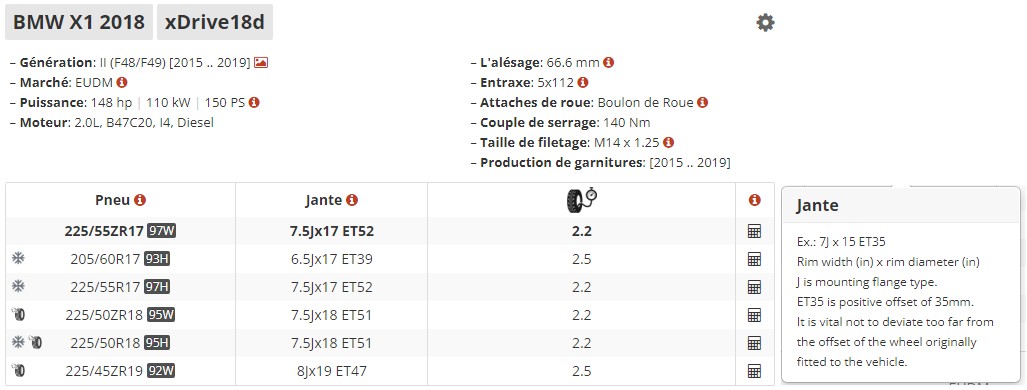

J'ai un x1 f48 1.8i phase 2 équipé de pneus été en 18 pouces
Je souhaite monter des pneus neiges sur des jantes de 17 pouces.
Est ce possible ? Quelles sont les caractéristiques des jantes compatibles ? Quels pneumatiques faudraient ils installés ?

=> 225/55 R17, Charge/Vitesse >= 97H
Sinon, c'est marqué sur la portière normalement.

LeMax a écrit : 13 nov. 2024, 21:16
sympa ca, sur quel site as tu trouver ces infos? ca m'interesserait bien de pouvoir jeter un oeil aussi rapidement que de regarder l'etiquette :D
LeMax
Messages : 1364
Re: Compatibilité Jante x1 f48
Message par LeMax »
J'ai perdu la réf. :pleure:
Les infos sur ce site s'approchent : https://www.allopneus.com/vehicule/bmw/x1/x1
