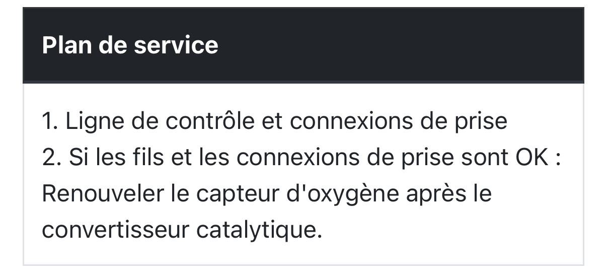

Je m'apprête à acheter pour mon fils une F31 116D de 2015 147 000km
Le CT à révélé un code mineur à la lecture de l'OBD "anomalie du dispositif anti-pollution sans dysfonctionnement important.
Le P22AD des avis la dessus
J'ai une F31 320D de 2013 jamais eu ce code.
C'est sa 1er voiture, il passe le permis le 31/12, je n'aimerai pas qu'il se retrouve avec un FAP bouché dans 6 mois.
Je passerai un Régénérant Filtres à particules BOSAL pour plus de sureté
Merci de vos retours
Messages : 17475
Re: Code P22AD Avis
Pour t’aider …

Merci beaucoup , c'est plus clair
Tu as tiré ça de quel soft ? de tout ceux que j'ai regardé pas vu d'explication si détaillées
