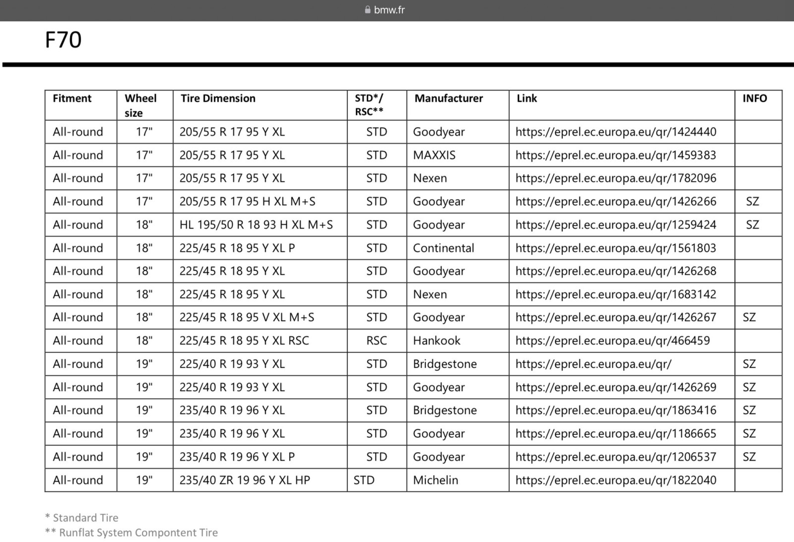

Messages : 14398
Re: Roues hiver pour 123
Ouhla ! Un peu rapide tout ça ….
Il suffit déjà de chercher au bon endroit !
https://www.bmw.fr/content/dam/bmw/comm ... 481573.pdf
Et ici avec ton VIN
https://www.bmw.de/de/shop/ls/cp/physic ... ERCOMPLETE
Et si tu as pris les PA5, tu as les meilleurs !

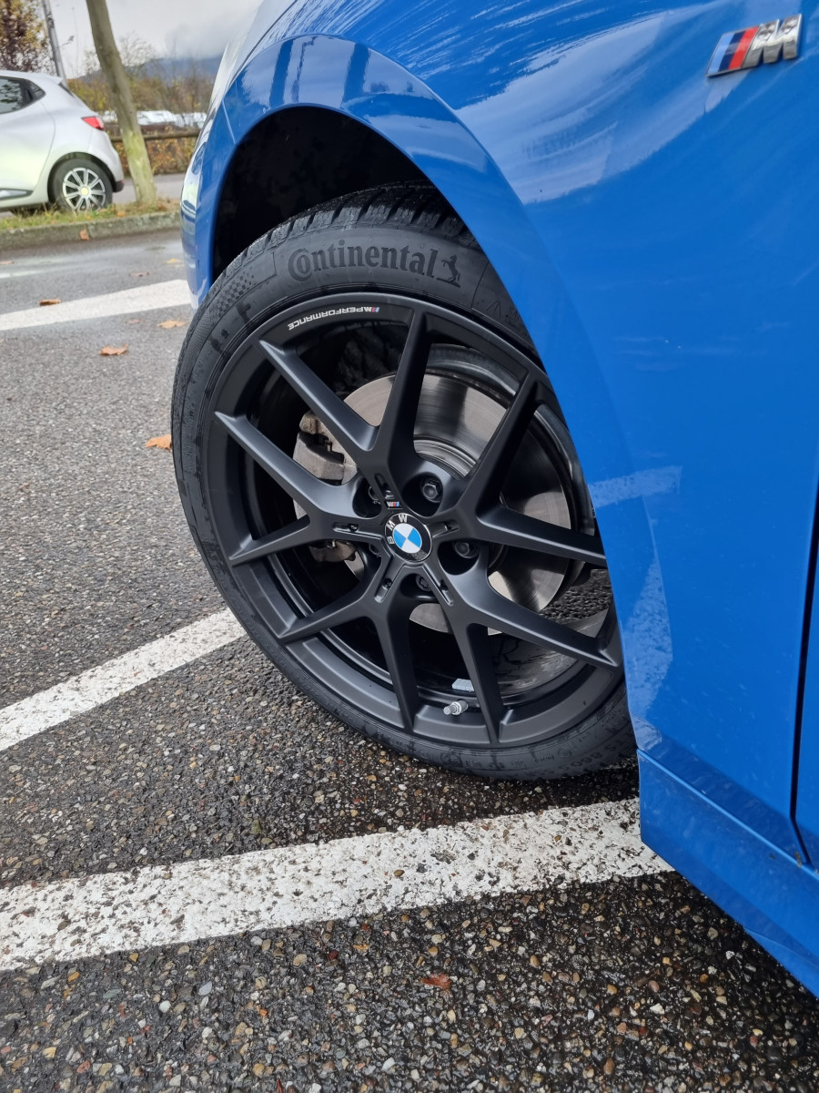

Bon, pour finir, j ai commandé chez mon cc des roues complètes hiver pour ma 123 en 17 pouces (taille homologuée dans la portière ).
Il m'a confirmé que ce n était pas compatible avec les F40 ....( peut-être peu d écart ).
Je serais équipé pour affronter les pentes enneigées accompagné du xdrive

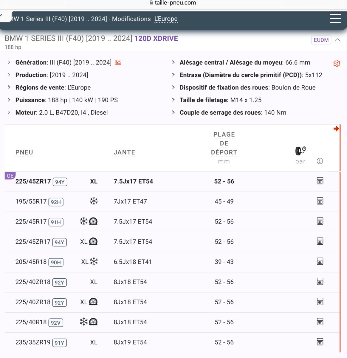

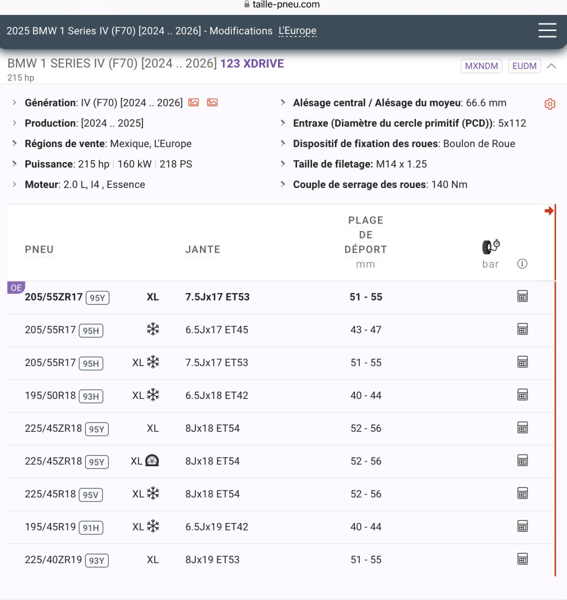

:question: Que ça « aille »?! … ça « rentre » dans les trous mais pneus avec largeur et/ou indices de charges différents et déport différents sur beaucoup de montés !
En 17’ ça passerait pour une jante avec 1 mm de déport de difference en 7,5’ de large 53 pour 54, mais pas pour les pneus : largeur différente, et indice de charge supérieur, ni hauteur de flanc ==> NON !
En 18’, les jantes oui,(cf. @Skody , les pneus non! 45 au lieu de 40 et indice supérieur 95 au lieu de 92 !
Skody
Messages : 38
Inscription : 29 févr. 2020, 11:05
Voiture : BMW 118D M Sport
Message par Skody »
Les pneus ne sont pas les mêmes car l'indice de vitesse change, mais les jantes sont bien compatibles
Messages : 14398
:coucou: @Driver 54 pour les 2 comme indiqué dans le tableau…
